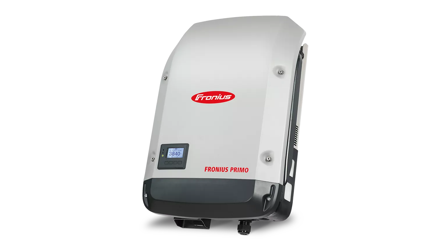

Fronius Primo
Ο «επικοινωνιακός» μετατροπέας για βέλτιστη διαχείριση ενέργειας.

Η γενιά μετατροπέων SnapINverter ξεχωρίζει για το απλό και ενιαίο για όλα τα μοντέλα σύστημα συναρμολόγησης. Χάρη στο σύστημα αυτό η εγκατάσταση και η επισκευή γίνονται απλούστερες από ποτέ. Το ιδιαίτερο στοιχείο στη δομή της συσκευής είναι ο διαχωρισμός του τμήματος σύνδεσης και της μονάδας ισχύος. Και τα δύο συναρμολογούνται ξεχωριστά. Πρώτα τοποθετείται στον τοίχο το εξαιρετικά ελαφρύ τμήμα σύνδεσης μαζί με όλες τις καλωδιώσεις. Στη συνέχεια τοποθετείται η μονάδα ισχύος. Χάρη στο πρωτοποριακό περιστρεφόμενο σύστημα η συντήρηση και η επισκευή γίνονται με τρόπο ιδιαιτέρως φιλικό προς τον χρήστη. Ο μετατροπέας αναρτάται εύκολα στο στήριγμα τοίχου και στη συνέχεια ασφαλίζεται. Σε περίπτωση επισκευής δεν χρειάζεται επομένως να αφαιρεθεί ολόκληρος ο μετατροπέας, αλλά μόνο η μονάδα ισχύος. Ολόκληρη η καλωδίωση παραμένει ως έχει.
