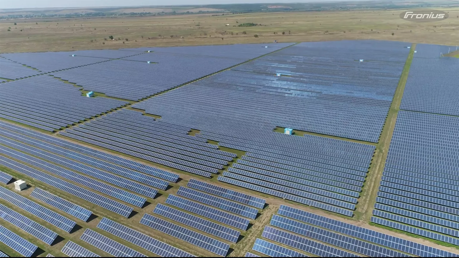

Tokmak to małe miasteczko w południowej części środkowej Ukrainy. W 2018 r. Lokalna firma instalacyjna Tokmak Solar Energy ukończyła największy ukraiński system fotowoltaiczny, który generuje imponującą 51,9 MWp energii słonecznej. Elektrownia słoneczna wnosi zatem nadzwyczajny wkład w zwiększenie roli odnawialnych źródeł energii w koszyku energetycznym Ukrainy.
Jest kilka powodów, dla których warto wybrać falownik Fronius Eco, z których jednym jest technologia wymiany płyty PC. Oznacza to, że w razie konieczności serwisowania Tokmak może wymienić wszystkie wadliwe elementy falownika bezpośrednio na miejscu, unikając w ten sposób długich przestojów. Kolejną jest technologia aktywnego chłodzenia, która obniża koszty konserwacji. Innymi słowy, najniższe koszty eksploatacji dla maksymalnej wydajności. Krótko mówiąc, Fronius Eco to inwestycja, która się opłaca
Tokmak Solar Energy jest partnerem Fronius Service Partner Plus od kilku lat - partnerstwo, które osiągnęło nowy poziom dzięki temu projektowi. Fronius ma również oddział w Kijowie z magazynem części zamiennych, co pomaga jeszcze bardziej podnieść poziom usług i współpracy.
System data
Moc instalacji 51.9 MWp
Typ montażu Na gruncie
Typ moułu Talesun TP672P
Falowniki
65 Fronius Eco 27.0-3-S
1,858 Fronius Eco 27.0-3-S light
Roczny uzysk Około 67,000 MWh
Uruchomienie  Październik 2018
