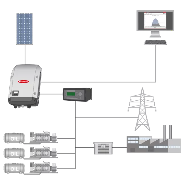

Falownik firmy Fronius Falownik przekształca prąd stały z modułów fotowoltaicznych na prąd przemienny, udostępniając systemowi PV-Genset maksymalną ilość energii fotowoltaicznej.
1
Automatic Sustainable Controller Urządzenie Automatic Sustainable Controller komunikuje się z falownikami fotowoltaicznymi oraz generatorami diesla w systemie.
2
Generator diesla Rozwiązania PV-Genset Advanced i Professional są idealne dla systemów wielogeneratorowych, w których włączanie i wyłączanie generatorów następuje automatycznie w zależności od obciążenia.
3
Odbiornik System PV-Genset zasila odbiorniki energią słoneczną.
4
Sieć zasilająca Rozwiązania PV-Genset Advanced i Professional można stosować także w instalacjach zasilania rezerwowego.
5
1
2
3
Generator diesla
4
Odbiornik
5
Sieć zasilająca

Za pomocą rozwiązania Fronius PV-Genset Advanced możesz łatwo i szybko zintegrować instalacje PV z systemami zawierającymi więcej niż jeden generator diesla. Rozwiązanie Advanced nadaje się przede wszystkim jako rozwiązanie do modernizacji systemów wielogeneratorowych. Sterownik działa jako moduł komunikacyjny i sprawnie steruje całym systemem. W ten sposób instalacja PV może odciążyć generatory diesla i zapewnić oszczędności. To rozwiązanie wyróżnia się kompatybilnością z produktami mocnych partnerów, takich jak ComAp, DEIF, Elum lub Encombi.
  • Rozwiązanie do modernizacji systemów wielogeneratorowych
  • Przystosowane do użytku zarówno w zastosowaniach nisko- i średnionapięciowych
Fronius PV-Genset Professional
Rozwiązanie PV-Genset Professional to w pełni zintegrowane i zsynchronizowane rozwiązanie dla systemów wielogeneratorowych. Sterownik działa jako moduł komunikacyjny i sprawnie zarządza całym systemem. Zapewnia to optymalną współpracę i pozwala na odciążenie silników spalinowych przez instalację PV. To rozwiązanie wyróżnia się połączeniem i kompatybilnością z produktami tak mocnych partnerów, jak ComAp lub DEIF.
  • W pełni zintegrowane rozwiązanie do systemów wielogeneratorowych
