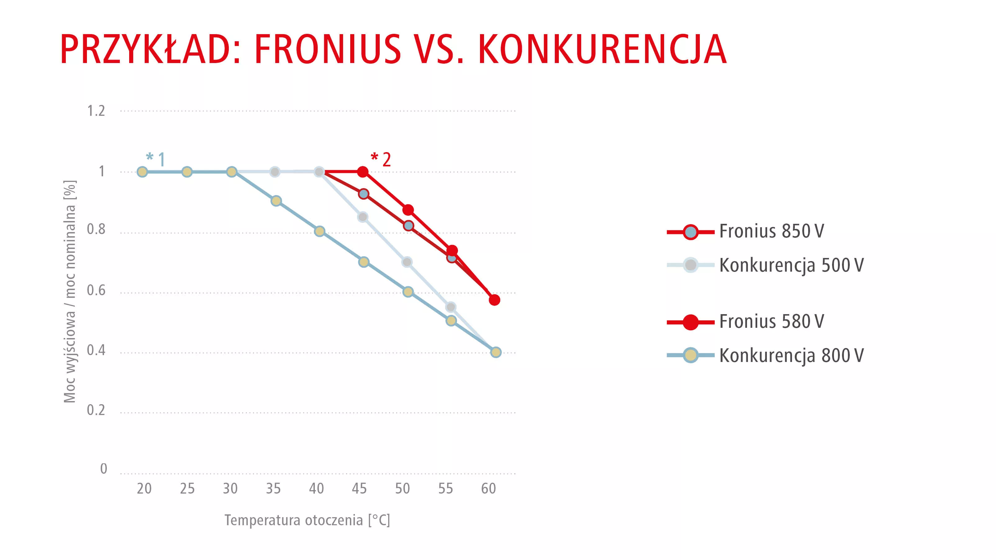

Aby uniknąć przegrzewaniu komponentów elektronicznych, we wszystkich falownikach stosuje się tzw. „power derating”, czyli kontrolowaną redukcję mocy znamionowej. W przypadku falowników z chłodzeniem aktywnym efekt działania wentylatorów jest znacznie lepszy niż w systemie pasywnym, gdzie trzeba się liczyć ze znacznymi spadkami wydajności falownika.
Jak widać na rysunku, falownik z chłodzeniem pasywnym przechodzi w tryb redukcji mocy znamionowej już przy temperaturze otoczenia na poziomie 30°C, natomiast falownik Fronius z chłodzeniem aktywnym uruchamia to zabezpieczenie dopiero przy 40°C. Zapewnia to wyższe uzyski i tym samym skraca okres zwrotu inwestycji.
*1 chłodzenie pasywne
*2 chłodzenie aktywne
