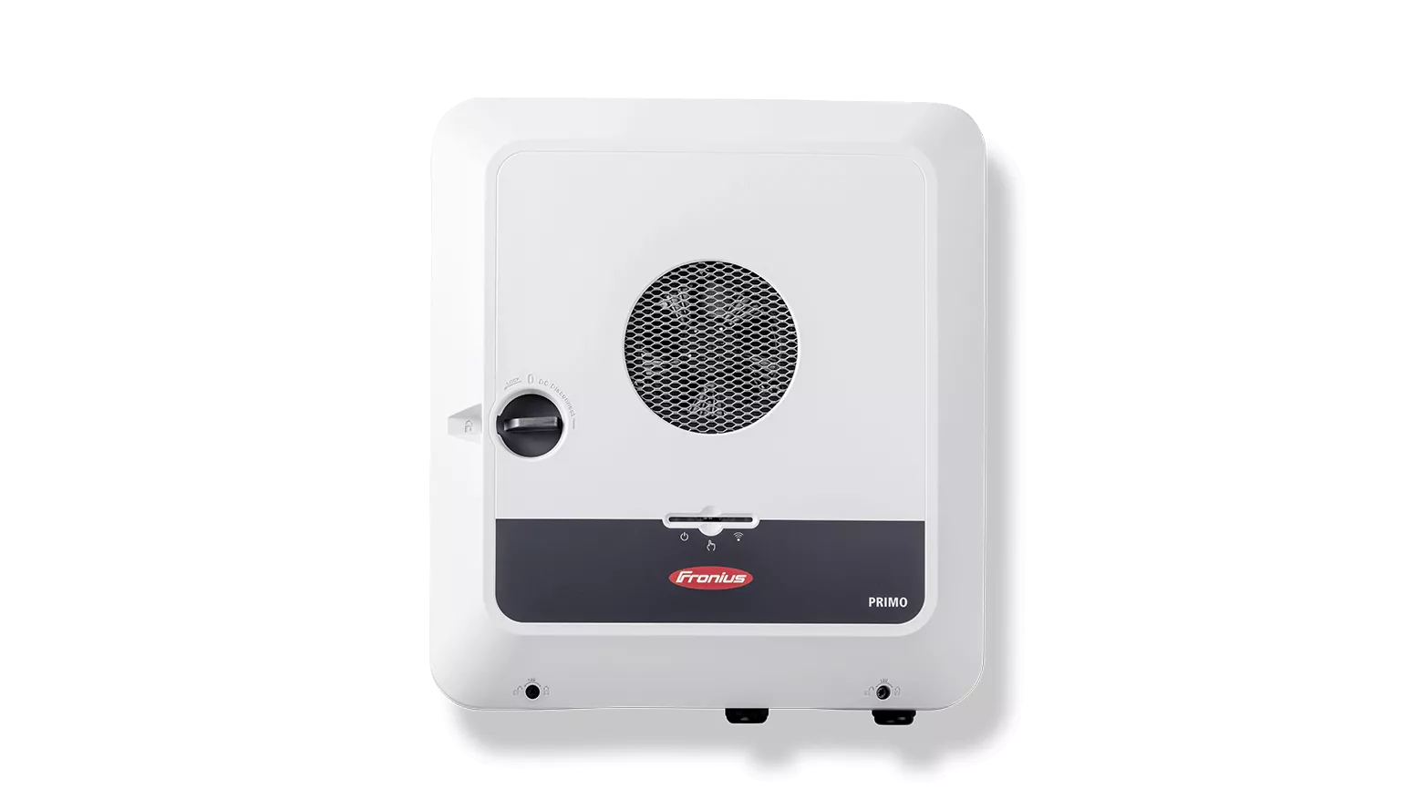

Fronius GEN24 Plus Instrukcja produktowa
Rodzina produktów GEN24 składa się z modeli GEN24 i GEN24 Plus. GEN24 jest przyszłościowym falownikiem (z funkcją podstawowego zasilania rezerwowego PV Point), w którym instalator może później aktywować hybrydowe funkcje akumulatora i pełnego zasilania rezerwowego za pomocą opcji doposażenia oprogramowania „Up.storage” w Solar.web oraz Fronius Webshop. W GEN24 Plus te wszystkie funkcje są dostępne od momentu zakupu. Urządzenia różnią się wyłącznie oprogramowaniem i mają te same funkcje, z wyjątkiem obsługi akumulatora i pełnego zasilania rezerwowego.
Uwaga: Dostępność programu doposażenia (Fronius UP) zależy od kraju. Lista krajów, w których możliwe jest doposażenie GEN24 do poziomu GEN24 Plus znajduje się tutaj.
Instalacja i uruchamianie
Aby ułatwić Ci przygotowanie się do instalacji i uruchomienia falownika Fronius GEN24 Plus, zebraliśmy wszystkie ważne informacje i dane techniczne.
To powinno umożliwić szybką i łatwą instalację falownika hybrydowego GEN24 Plus!

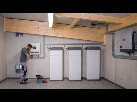

Kompatybilne akumulatory
Fronius GEN24 Plus może współpracować z BYD Battery-Box Premium HVS/HVM lub LG RESU FLEX.
Jest dostępne zestawienie kompatybilnych akumulatorów.
Szczegółowe informacje i pomoc można znaleźć w poradniku dotyczącym magazynów energii.
