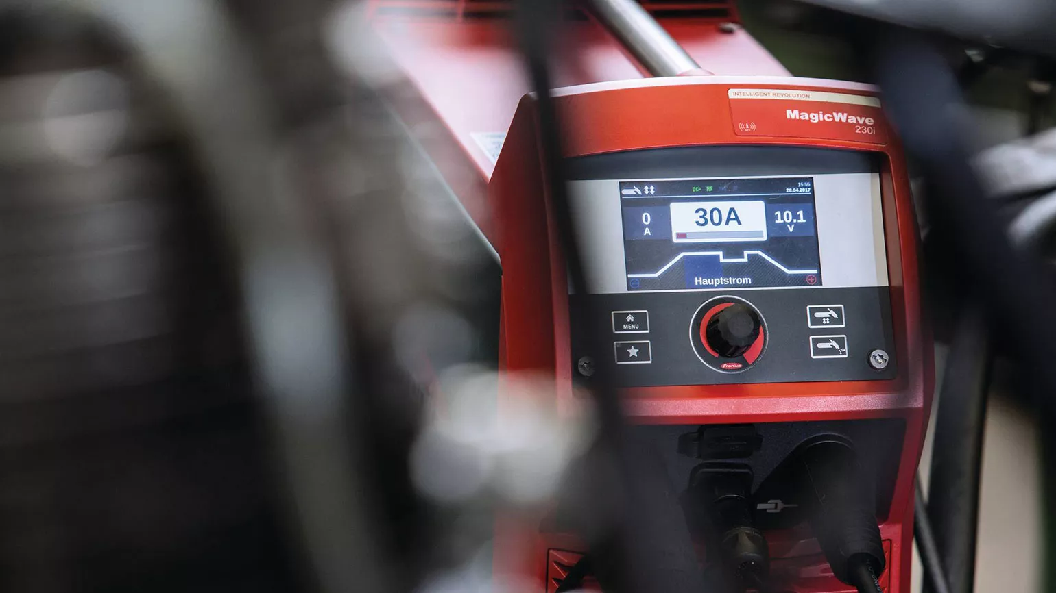

Beim Wechselstrom-Schweißen wählt der Anwender zwischen verschiedenen Halbwellen-Einstellungen. Der Strom kann zum Beispiel in konstanter Stärke zuerst im positiven und dann im negativen Bereich fließen – das ergibt ein hartes Rechteck. Möglich sind auch sanfte Wellen, ähnlich einer Sinuskurve. Beiden meisten Aluminium-Anwendungen ist eine Kombination aus beidem die ideale Wahl – ein Rechteck mit abgerundeten Ecken. Der Anwender kann bei der MagicWave aus verschiedene Kurvenformen auswählen und diese auch kombinieren.
