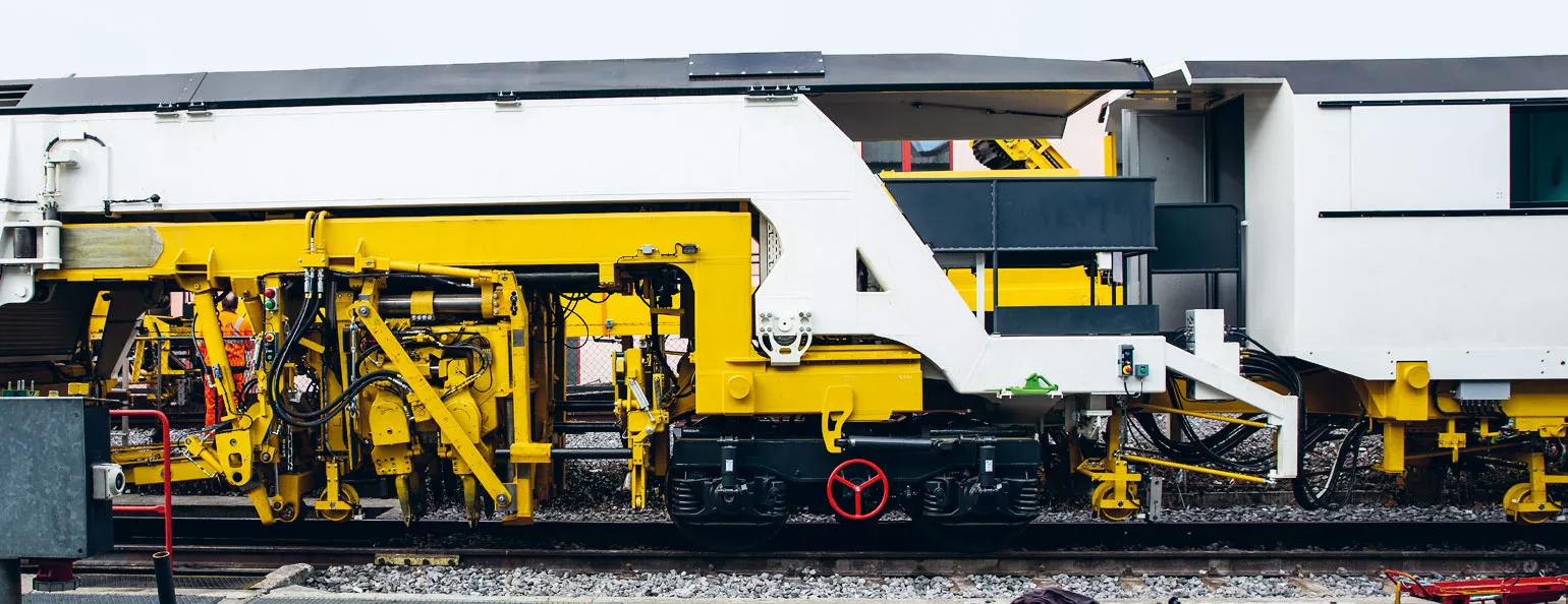

Aus diesem Grund sind die Gleisbaumaschinen von MATISA besonders gefragt. Das Unternehmen stellt seit 1945 am Genfer See Bau- und Instandhaltungsmaschinen her, die sich durch ihre Zuverlässigkeit einen Namen in der Branche gemacht haben. In einigen Ländern ist „Matisern“ zum Synonym für das Stopfen des Schotterbetts geworden. Doch mindestens so wichtig wie die Zuverlässigkeit der Maschinen ist den Kunden aus aller Welt, dass sie bei den Schweizern mit ihren Sonderwünschen jederzeit ein offenes Ohr finden.
„Das liegt an den verschiedenen Spurweiten oder anderen regionalen Unterschieden. Aber auch die Berücksichtigung vermeintlich kleinerer Kundenwünsche, wie die Integration eines Sanitärraums, kann wegen der eng gepackten Bauweise der Züge und der veränderten Gewichtsverteilung zu tieferen Eingriffen in die Konstruktion führen.“ Diese sind erst recht erforderlich, wenn die Maschinen an spezifische Arbeitsabläufe des Kunden angepasst werden. Deshalb kann MATISA kaum Standardkomponenten aus dem Personen- oder Güterzugbau verwenden. Die Schweizer fertigen daher alle wichtigen Teile einschließlich der Drehgestelle in Eigenregie.

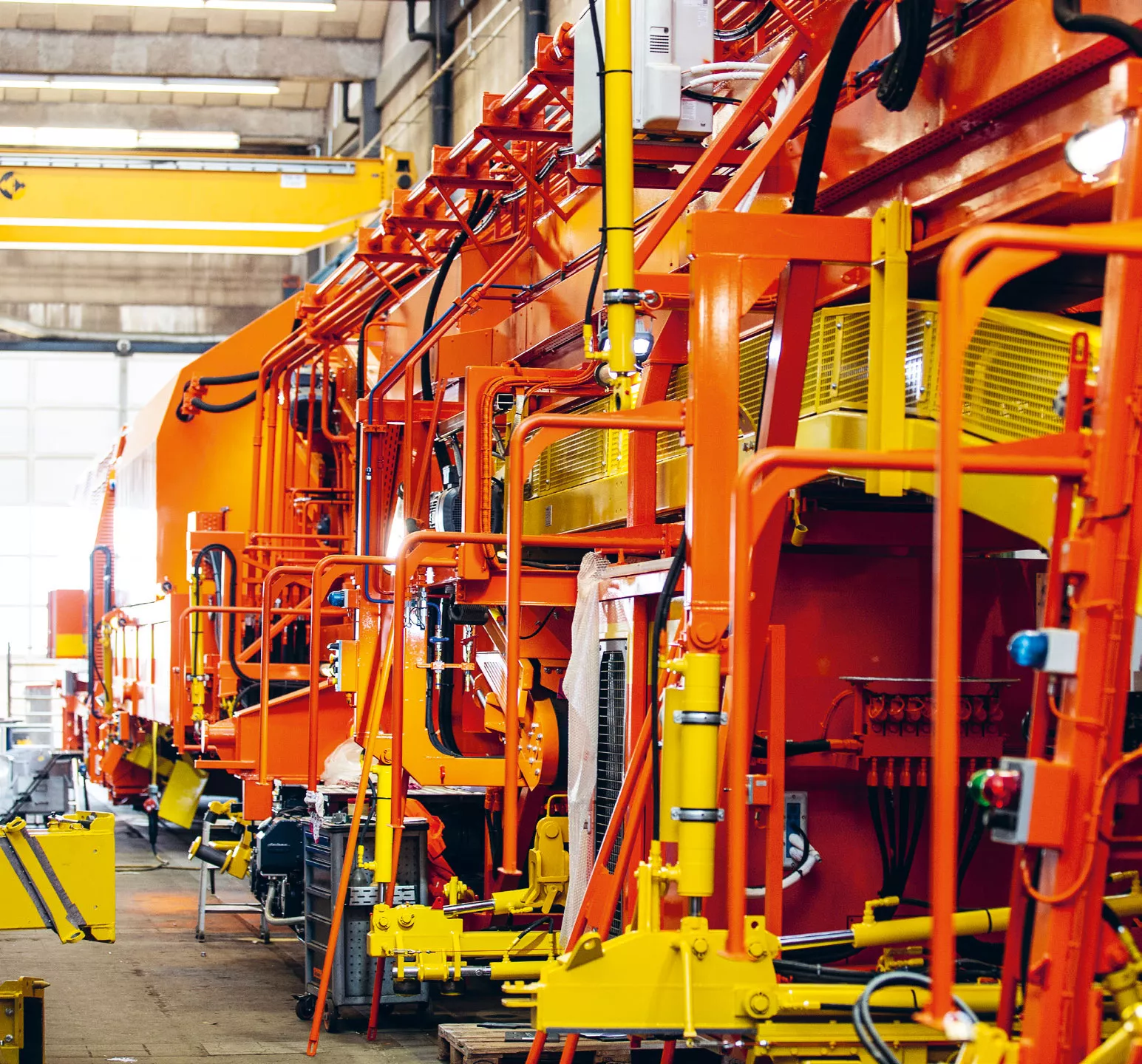

Entsprechend gut haben die Verantwortlichen bei MATISA ihre Konstruktion und Produktion ausgestattet. 100 der insgesamt 500 Beschäftigten sind Ingenieure, die sich um die verschiedenen Ebenen des elektrischen und mechanischen Aufbaus der Züge kümmern. In der Produktion sind 400 Mitarbeiter beschäftigt, 50 davon Schlosser und Schweißer.

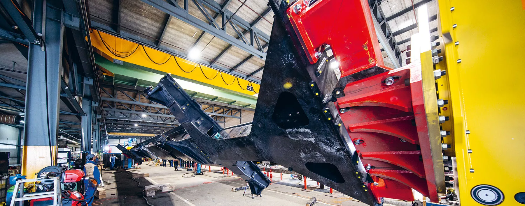

MATISA ist gemäß der EN 15085 zertifiziert und verwendet für die Fahrgestelle, Drehgestelle und Aufbauten in der Regel Bleche und Profile aus konventionellem Baustahl (S355) in den Stärken zehn bis 200 Millimeter. Die Schweißarbeiten sind vielfältig und umfangreich. Sie machen etwa ein Drittel der Produktionszeit einer Stopfmaschine aus. Selbst bei vergleichsweise einfachen Zugteilen wie einem Weichentransportwaggon sind hunderte Meter Schweißnaht erforderlich. Denn dieser ist 25 Meter lang, aus verschieden dicken Blechen aufgebaut und wird aus fünf je fünf Meter langen vorgefertigten Kästen zusammengeschweißt. Jedes Fahrgestell muss einem geometrischen Maßprotokoll mit sehr beschränkten Toleranzen entsprechen. Das Fügen der Kästen mit einer Einschweißtiefe von 25 Millimetern wird durch Ultraschall- und Magnetprüfungen überwacht.

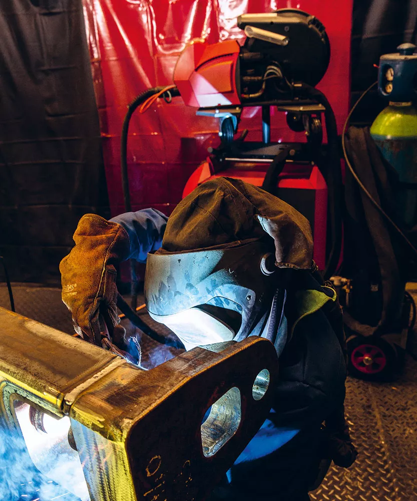

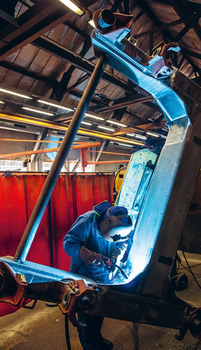

Die Experten schweißen diese und alle anderen Nähte bis zu zwei Metern Länge manuell mit konventionellem Zusatz (1,2 Millimeter Böhler EMK 8 Massivdrahtelektrode). Schweißen erfolgt hauptsächlich im Sprühlichtbogen-Verfahren (ab Blechstärken von fünf Millimetern). Bei längeren Längsnähten greift das Unternehmen auf ein akkubetriebenes Längsfahrwerk vom Typ FDV 22 MF mit Permanentmagnet und optionaler Brennerpendelung zurück. Ebenso wie auch die von MATISA für das manuelle Schweißen eingesetzten MAG-Stromquellen handelt es sich dabei um eine Fronius-Lösung.
Um Zwangslagen zu vermeiden und die geforderten Toleranzen zu gewährleisten, werden die fünf Fahrgestellteile des Weichentransportwaggons auf einem Stellungsregler aufgespannt. Dann starten die Mitarbeiter mit dem Verschweißen der Kästen. Damit sich das Gestell dabei nicht verzieht, sind spezifische Schweißsequenzen erforderlich. Das Gestell wird regelmäßig gedreht, um Verformungen zu vermeiden. Abschließend werden die Nähte sowohl einer visuellen Prüfung als auch einer zerstörungsfreien Ultraschall- und Magnetprüfung unterzogen, weil es sich um eine geschweißte sicherheitsrelevante Komponente handelt.
