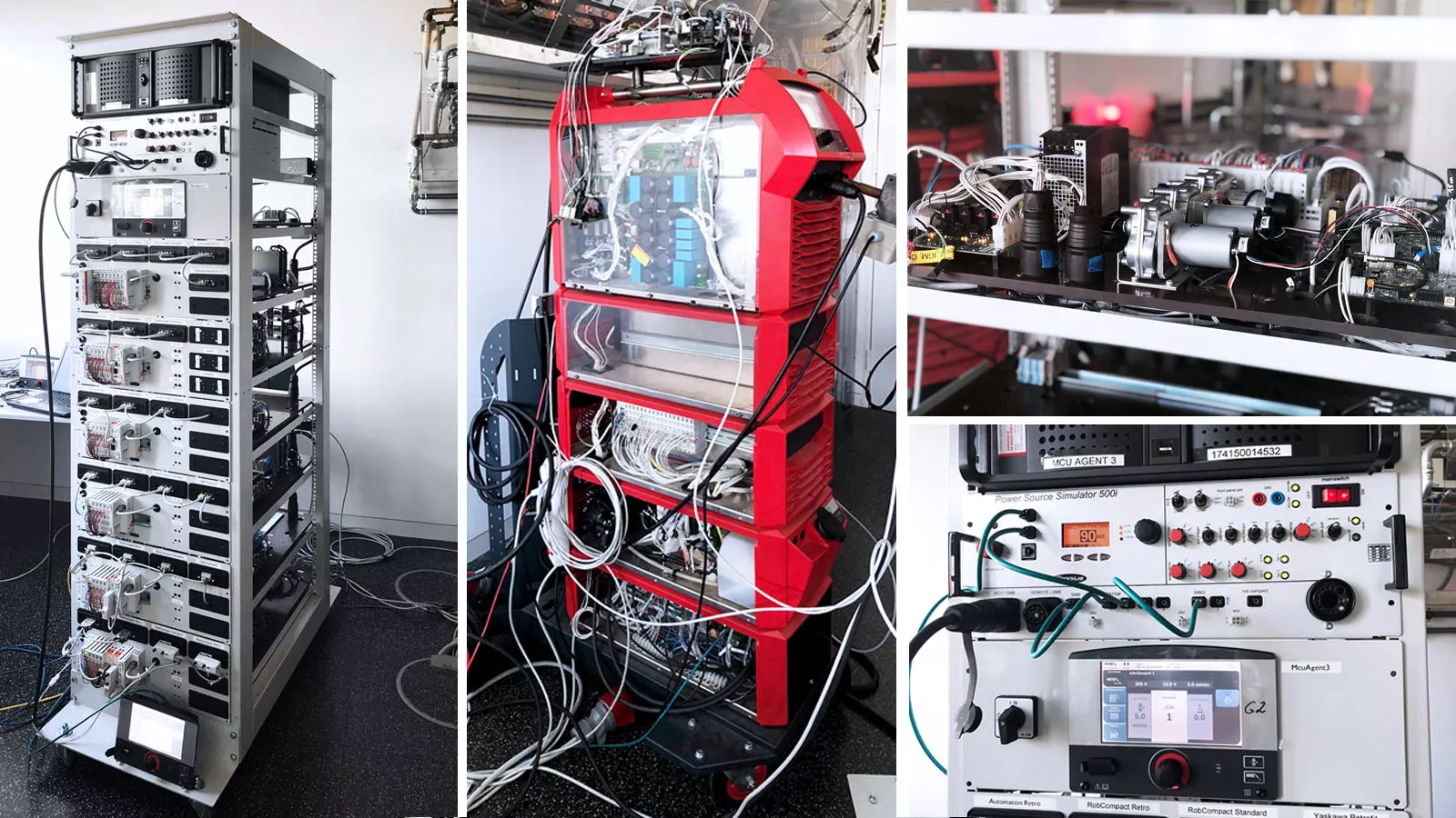

Vor der Auslieferung durchlaufen alle Fronius-Schweißgeräte umfangreiche Tests – auf Hardware- und auf Software-Ebene. Rund um die Uhr laufen in der Fronius-Forschungsabteilung auf verschiedenen Geräten zum Beispiel automatische Stabilitätstests: Dabei werden mithilfe von Simulationsboxen Schweißvorgänge realitätsnah durchgeführt und die Ergebnisse auf Servern gespeichert und ausgewertet.
Die automatischen Tests helfen den Fronius-Entwicklern dabei, die immer komplexere Software sicher, zuverlässig und benutzerfreundlich zu gestalten. „Wichtig ist, immer nahe an der Praxis zu bleiben“, weiß Allerstorfer. „Deshalb sind manuelle Tests auch genauso wichtig wie automatische. Man kann damit die Qualität besser einstufen, da man direkt mit dem Produkt arbeitet.“ Nur dadurch erfahren die Spezialisten, ob Bedienung und Funktionen so sind wie gewünscht, und ob das Fronius-Schweißsystem guten Gewissens an den Kunden ausgeliefert werden kann.

» Auf Basis der Kundenanforderungen leiten wir verschiedene Testfälle ab und versuchen, jedes denkbare Szenario abzudecken. Weil es davon aber so viele gibt, automatisieren wir diese, um die Durchlaufzeiten der Tests so gering wie möglich zu halten. «
Rene Allerstorfer, Team Leader Hard- and Software Engineering Testing
