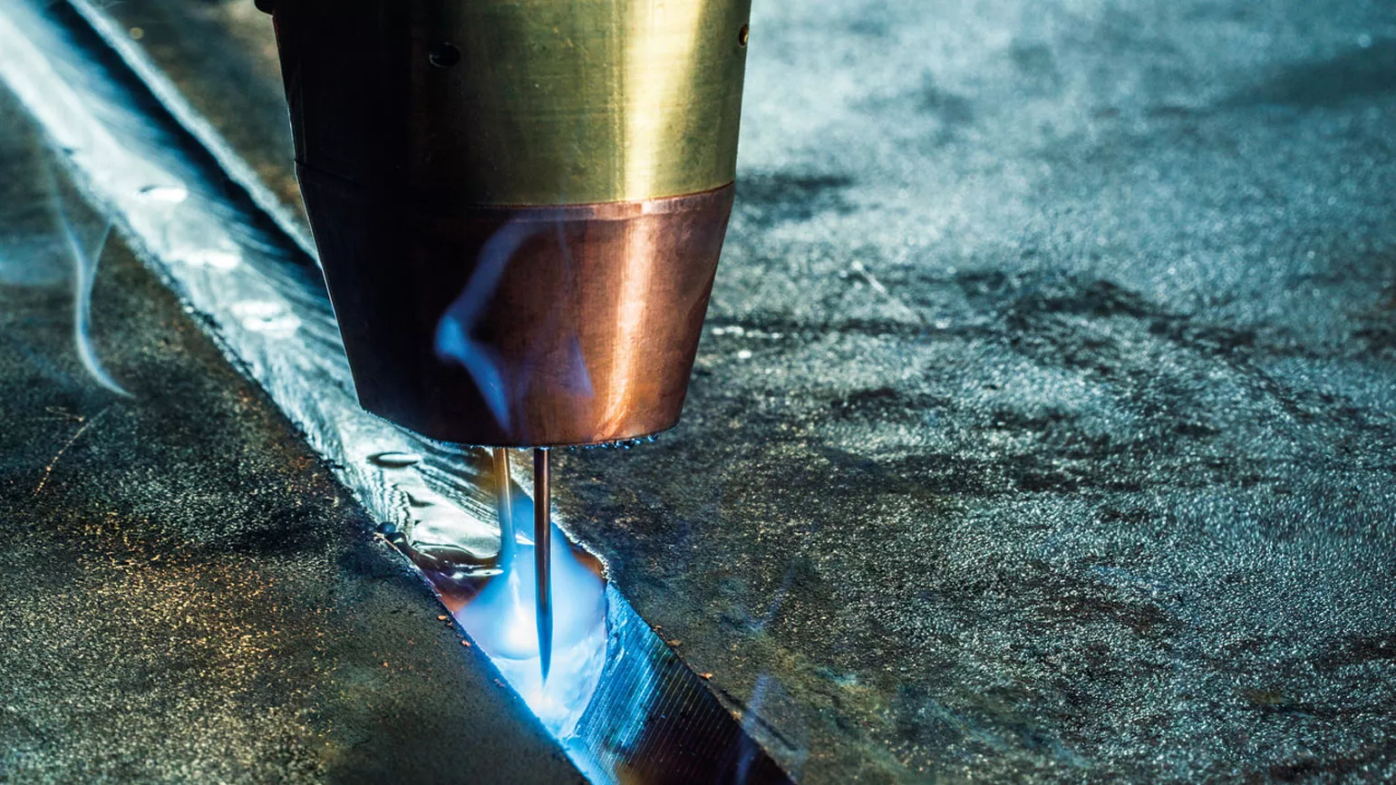

Perfekte Nahtqualität mit Highspeed und hoher Abschmelzleistung
Mit bis zu 25 Kilogramm Abschmelzleistung pro Stunde und einer Geschwindigkeit von bis zu 4 Metern pro Minute bringen unsere TPS/i TWIN-Systeme Höchstleistung. Trotz dieser Geschwindigkeit stimmt das einwandfreie Ergebnis mit verlässlicher Einbrandqualität und kerbfreien Schweißnähten. Auf diese Weise können sowohl die Lagenanzahl als auch die Fertigungsdauer reduziert werden.
