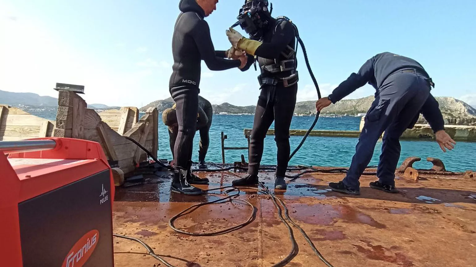

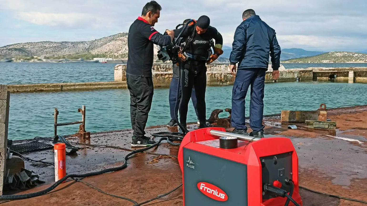

Zusätzlich zum Theorie-Part, schulte 4 PRO die Marine-Taucher zunächst im hauseigenen Schulungszentrum auf das Schweißequipment. Nach dem Trockentraining wurde es schließlich ernst: Die Teilnehmer probten das Erlernte unter realen Bedingungen – im Meer vor der Küste Griechenlands.

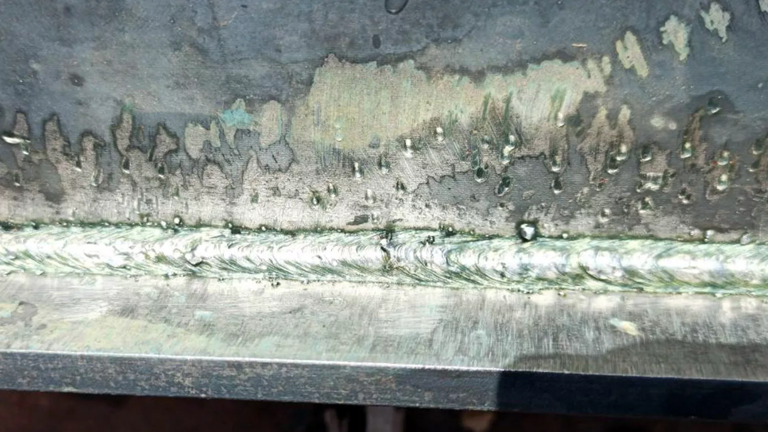

Sowohl während des Trainings, als auch bei der anschließenden Prüfung kam die Fronius TransSteel 4000 Pulse zum Einsatz – in Kombination mit Spezialbrennern und Elektroden für den Unterwassereinsatz der Marke BROCO. „Die TransSteel Pulse eignet sich ideal, weil sie durch ihren äußerst stabilen Lichtbogen hochqualitative Schweißnähte und einen sicheren Einsatz Unterwasser ermöglicht“, bekräftigt Yiannis Emmanouilidis, CEO von 4 PRO und Unterwasser-Schweißtrainer des griechischen Schweißinstituts.

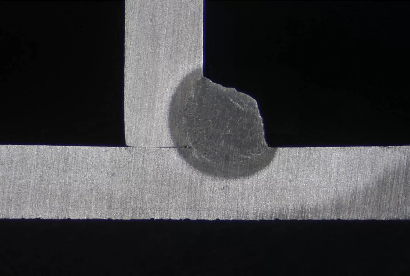

Die Schweißproben aller Teilnehmer wurden im Anschluss vom griechischen Schweißinstitut bewertet und die fünf Marine-Taucher bestanden mit Bravour ihre Zertifizierung als Internationale Unterwasserschweißer.
