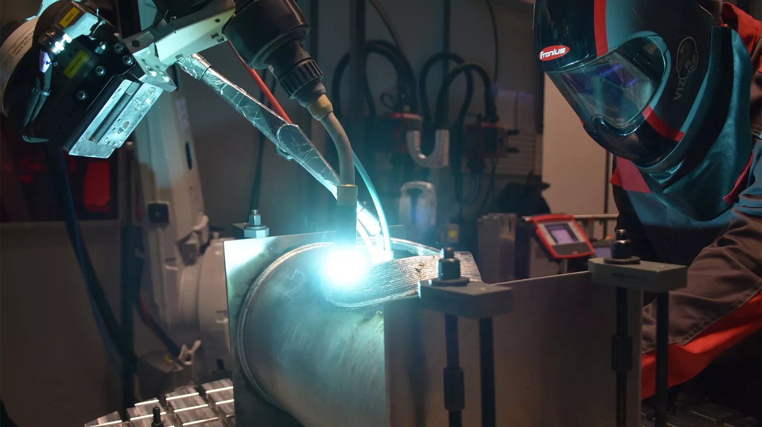

„Den additiven Aufbauvorschlag – das eigentliche Schweißprogramm – haben wir durch Eingabe von Lagenhöhe, Position, Geschwindigkeit und Aufbaustrategie errechnet. Visualisiert worden ist die Schweißbahn in einer von unserer Software modellierten Roboterschweißzelle“, führt DI Leonhard Reiter, Fronius R&D, weiter aus.
Positionsbestimmung und Sensorfahrt
Damit das Bauteil perfekt positioniert und auf Fertigungstoleranzen korrigierend eingegriffen werden konnte, wurde das Bauteil mit Fronius WireSense gescannt. Die innovative Sensorik nutzt die Drahtelektrode als taktilen Sensor und tastet die Schweißkontur Punkt für Punkt ab. Berührt das Elektrodenende die Oberfläche, entsteht ein Kurzschluss, der ein Abstandssignal auslöst und an den Schweißroboter übergibt. Dessen Software gleicht den offline programmierten Soll-Wert mit dem Ist-Wert der WireSense-Fahrt ab und korrigiert bei Bedarf den Schweißpfad für die additive Fertigung. Unmittelbar danach bewegt sich der Draht zurück und – während der Roboter den Schweißbrenner weiterbewegt – wieder vorwärts zum nächsten Punkt. Dort wird ein neuerlicher Kurzschluss ausgelöst, ein Abstandssignal generiert und wenn nötig die Schweißbahn ein weiteres Mal modifiziert. Geometrische Abweichungen werden dadurch minimiert.
Bauteilfertigung
Die verschiedenen Wandstärken im Übergang zum Abzweig konnten durch unterschiedlich große Pendelamplituden realisiert werden. Für den notwendigen optimalen Nahtübergang von Raupe zu Raupe und das gleichmäßige Nahtausfließen war ein konstanter Wärmehaushalt erforderlich. Dafür kamen lagenspezifische Schweißjobs mit speziellen Parametern zum Einsatz.
Während des Schweißvorgangs wurde das Bauteil mit einem Wasservorlauf und -rücklauf ausgestattet. Der so entstehende Wasserspiegel musste von der Schweißstelle ausreichend weit entfernt sein, damit die Zwischenlagentemperatur im qualifizierten Bereich gehalten werden konnte. Dies ermöglichte ein durchgängiges Schweißen ohne Abkühlpausen. Durch die Kühlung des Bauteils wurde der Bauteilverzug minimiert und die Abschmelzleistung erhöht.
„Wir haben den Lagenaufbau mit einer prozesssynchron getriggerten Kamera beobachtet. So konnten wir im Nachgang Prozessabweichungen genauer analysieren“, ergänzt Reiter, Fronius R&D.
