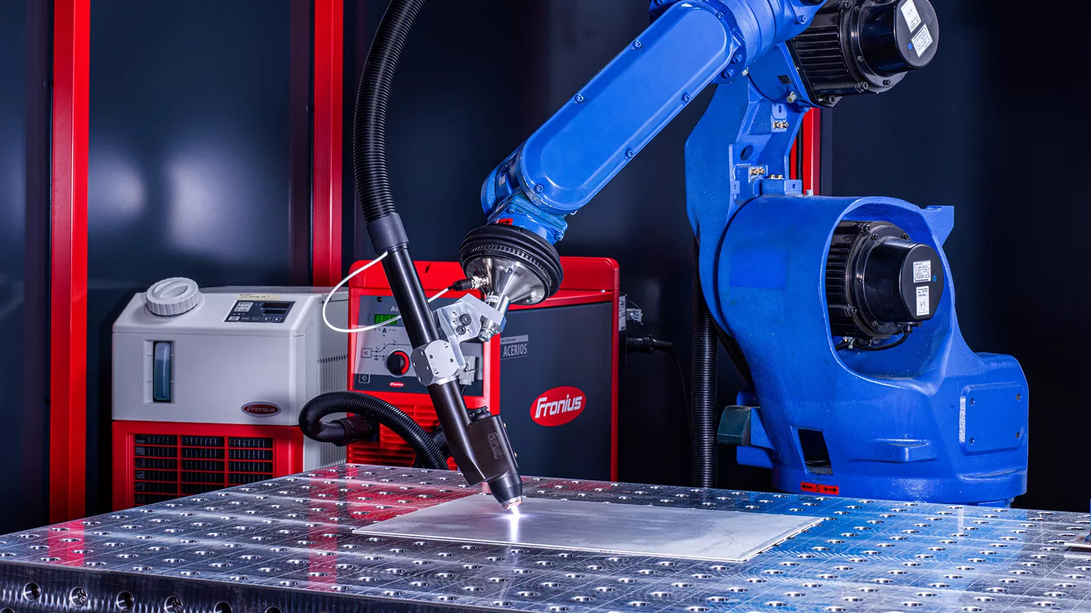

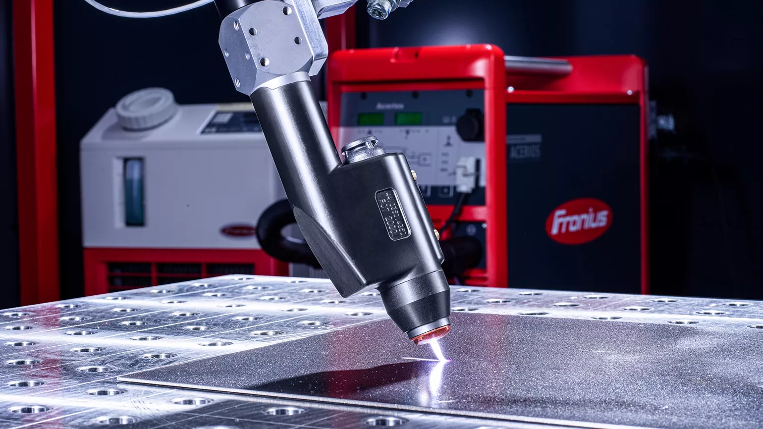

Abhilfe schafft hier eine von Fronius entwickelte Technologie: Heiß-aktives Plasma beseitigt Verschmutzungen punktgenau, schnell und wirksam. Diese Anwendung eignet sich sowohl für Metalle wie Aluminium und Stahl als auch für Kunststoff, Glas und Keramik. Das Acerios-System erzeugt hierfür am Brenner eine Plasmaflamme mit bis zu 1.000 Grad Celsius, die ein Roboter gezielt mit etwa sechs Metern pro Minute über die Oberfläche führt.
So können je nach Anforderung gesamte Flächen oder einzelne Bereiche behandelt werden. Das steigert die Effizienz deutlich: Statt so sauber wie möglich reinigt Acerios punktgenau so sauber wie nötig. Diese Technologie kommt dabei ohne schädliche Reinigungszusätze aus, das schont Ressourcen und ist umweltfreundlich.

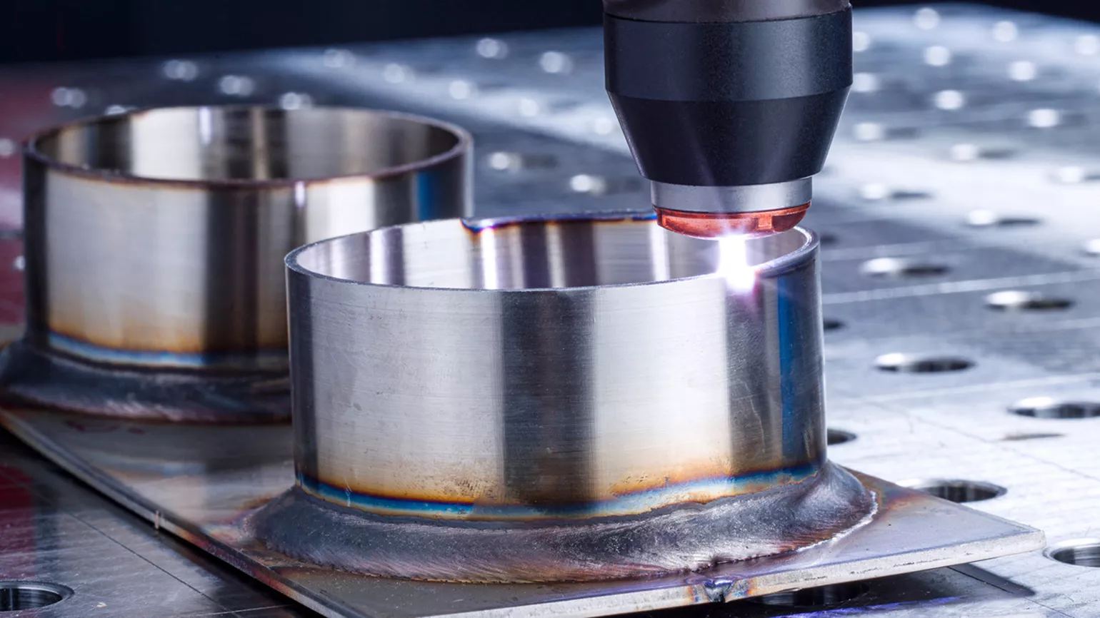

Durch den Einsatz von Plasma in der Schweißtechnologie verfügt Fronius über umfangreiches Knowhow. Seit zehn Jahren forscht das Unternehmen zudem parallel an Anwendungsmöglichkeiten von Plasma in der Oberflächenbehandlung. Den Schlüssel hierzu fand man schließlich in der Erzeugung von Atmosphärendruckplasma, einem gasförmig heißen sowie energiereichen Gemisch aus Atomen, Molekülen, Ionen und freien Elektronen.
Trifft das heiß-aktive Plasma auf Oberflächen, reinigt der Gasstrom mechanisch und das Plasma sowie die entstehende Hitze lösen einen chemischen Reinigungsprozess aus. Diese Kombination beseitigt zuverlässig organische und filmische Verschmutzungen.

Das Acerios-System besteht aus wenigen Komponenten:
- einem Plasmabrenner mit aktiver Kühlung
- einer Stromquelle mit einem Leistungsbereich von 35 bis 200 Ampere
- einem Industrieroboter, der den Brenner führt
- einer aktiven Prozessgas-Regelung
- einem Kühlsystem, das je nach Betriebsart (von Spot- bis Dauerbetrieb) unterschiedlich leistungsstark ausfällt
