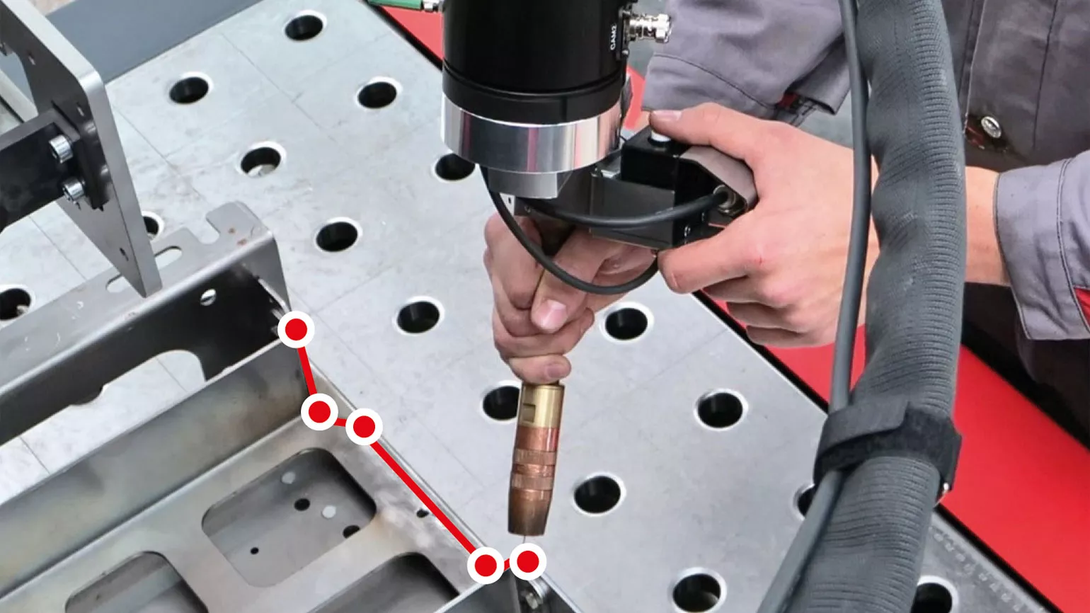

Schweißbahn festlegen per Knopfdruck
Der Brenner wird am Bauteil händisch zu Start-, Positions- und Endpunkten geführt und per Tastendruck bestätigt. Die Software errechnet aus diesen Informationen die Schweißkonturen und die Schweißfolge. Auch die erforderlichen Schweißparameter können anhand vordefinierter Kennlinien rasch ausgewählt werden. Bewegungsbefehle wie zum Beispiel „Pendelparameter“ oder „Schweißjob“ lassen sich per Drag-and-drop auf dem Touchscreen der Cobot-Steuerung einfügen.
Bevor der Schweißprozess startet, kann die Bedienerin oder der Bediener den Schweißablauf noch einmal simulieren, um mögliche Störkonturen zu erkennen und zu korrigieren. Ist die CWC-S schließlich fertig programmiert, schweißt sie Bauteil für Bauteil in gleicher Qualität und Geschwindigkeit.

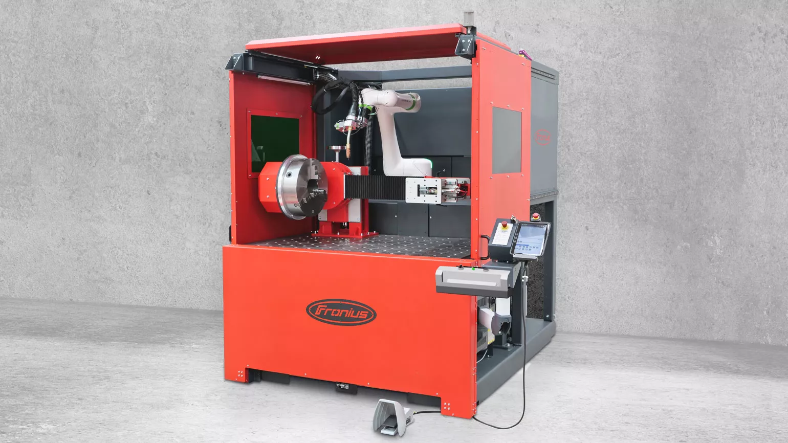

Ausstattung und Starter-Pakete
Die Standardausstattung der Schweißzelle beinhaltet einen Fanuc Cobot CX10 iA mit einer Reichweite von 1.249 Millimetern und einer Traglast von 10 Kilogramm sowie einen Schweißtisch mit einem Arbeitsbereich von 1.500 x 1.000 x 700 Millimetern. Für Bedienersicherheit sorgen ein pneumatischer Blendschutz, seitliche Schiebetüren mit Sichtfenster und eine Absaughaube.
Je nach beabsichtigtem Einsatzgebiet kann aus den bewährten Fronius Welding Packages Standard, Pulse, LSC (Low Spatter Control), PMC (Pulse Multi Control) und CMT (Cold Metal Transfer) gewählt werden. Abhängig vom Package stehen die Schweißgeräte TPS 320i oder TPS 400i für den Cobot zur Verfügung.
Selbstverständlich lässt sich die Standardausstattung ergänzen, zum Beispiel mit speziellen Starter-Paketen oder der benutzerfreundlichen WeldConnect-App. Weitere Optionen sind eine Absaugung, eine Dreheinheit samt Reitstock oder die Möglichkeit zur Kranbeladung.
