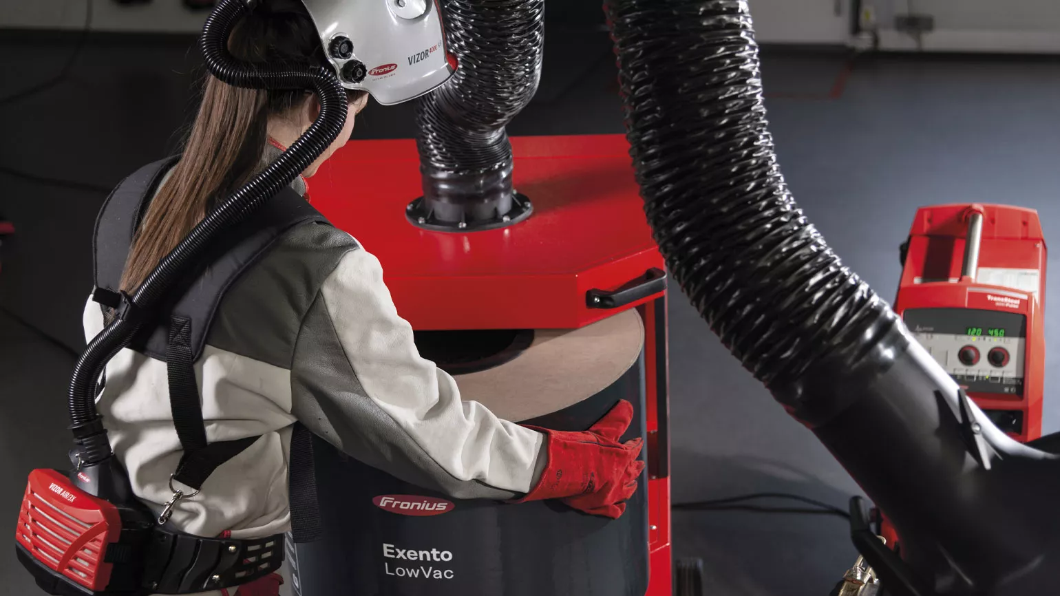

Die Exento LowVac Niedrigvakuum-Absauganlage andererseits eignet sich für sämtliche Schweißverfahren wie MIG/MAG, WIG und E-Hand und besticht durch das strömungsoptimierte Design ihrer Absaughaube. Dadurch muss der Absaugarm deutlich weniger nachgeführt werden als bei herkömmlichen Anlagen.

Ob MIG/MAG-, WIG- oder E-Hand-Schweißen: Diese kompakte, fahrbare Niedrigvakuum-Absauganlage eignet sich für alle gängigen Schweißverfahren. Überall dort, wo kein Absaugschweißbrenner verwendet werden kann, ist Exento LowVac die richtige Wahl. Ihr Highlight ist die 360 Grad drehbare Absaughaube mit Drosselklappe, die optional auch mit LED-Beleuchtung erhältlich ist. Ebenso beachtlich ist die 25 m² große Standardfilterfläche des Einwegfilters, die bei Bedarf sogar auf 42 m² erweitert werden kann. Die robuste und stabile Bauweise macht die Exento LowVac zur perfekten Begleiterin bei häufigem Arbeitsplatzwechsel. Dank der hohen Kapazität und der langen Standzeit des Filters ist sie zudem äußerst wirtschaftlich.
