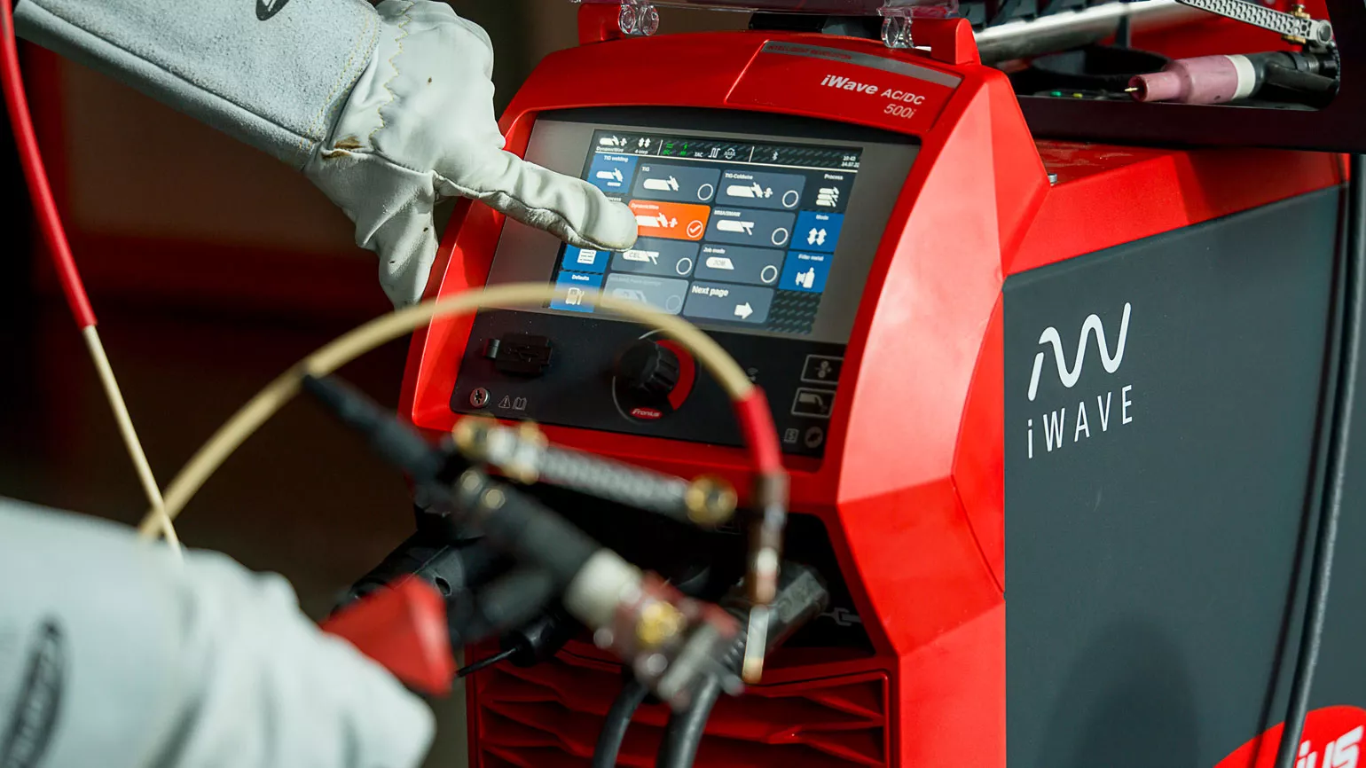

Zur Fronius iWave sind ab sofort WIG Kaltdrahtkomponenten erhältlich. Die bahnbrechende Innovation liegt dabei in deren intelligenter Regelung. Mit dem patentierten neuen Welding Package TIG DynamicWire fällt es nun auch Amateuren leicht, perfekte WIG Schweißnähte zu ziehen. Denn die dynamische Drahtregelung wählt stets die richtige Vorschubgeschwindigkeit aus. Der Prozess passt sich der Schweißerin oder dem Schweißer an, nicht umgekehrt!
WIG Schweißen ist die Königsklasse der Schweißverfahren und erfordert Geschick und jahrelange Übung – oder doch nicht? „Mit all den Neuerungen, die wir in die iWave Kaltdrahtkomponenten und die passende Softwarelösung gepackt haben, wird WIG Schweißen um ein Vielfaches leichter“, erklärt Manuel Rumpl, Head of Strategic Product Management, Industrial Welding Solutions, Fronius International GmbH. „Dank TIG DynamicWire kann sich der Schweißer voll auf den Lichtbogen konzentrieren und das Schweißsystem regelt jederzeit die optimale Drahtvorschubgeschwindigkeit.“
Die Leistungsklassen der iWave von 300i bis 500i können zum WIG Kaltdrahtsystem aufgerüstet werden. Das Welding Package TIG DynamicWire ist per Softwarefreischaltung sofort einsatzbereit und kann jederzeit auch bei bestehenden iWave-Systemen nachgerüstet werden.
Marktneuheit: aktive Drahtregelung
Der Innovationsvorsprung von Fronius DynamicWire zur herkömmlichen kontinuierlichen Drahtförderung liegt in der automatischen Selbstregelung. Das Schweißgerät passt die Drahtvorschubgeschwindigkeit aktiv an das Schweißverhalten, die Brennerposition und die aktuellen Gegebenheiten an. Sogar Bauteiltoleranzen von bis zu 30 % gleicht das System automatisch aus. Das Ergebnis: stets perfekte Schweißnähte.
Präzise und benutzerfreundlich
Bis ins kleinste Detail hat Fronius bei der Entwicklung des Kaltdrahtsystems darauf geachtet, dass Schweißerinnen und Schweißer mit wenigen Handgriffen und Einstellungen optimal arbeiten können. Die Drahtzuführung wird einmalig eingestellt und bleibt danach stabil in Position. Der Halter ist besonders leicht, denn er entsteht in materialsparendem Aluminium-3-D-Druck. Er ist ergonomisch und in der Anwendung flexibel. Auch die störende Vibration am Brennergriff entfällt, da der neuartige Kaltdraht-Schweißprozess TIG DynamicWire – anders als vergleichbare Lösungen – komplett ohne mechanische Vor- und Rückwärtsbewegung des Drahtes auskommt.
Wolframelektrode per Knopfdruck wechseln
Mit dem Tungsten-Fast-Clamp-System (TFC) bringt der Schweißexperte Fronius ein weiteres neues Patent heraus. Ein einzelner Knopfdruck löst und spannt die Wolframelektrode in der gefederten Spannhülse. Ähnlich wie bei einem Minenbleistift gelingt der Elektrodenwechsel in wenigen Sekunden. Dieses System kann ab sofort auch bei bestehenden Brennerkörpern montiert werden.
Selbstregelnd, zeitsparend und ressourcenschonend
In Zeiten des Fachkräftemangels unterstützt die iWave inklusive Kaltdrahtförderung und TIG DynamicWire alle WIG Anfängerinnen und  Anfänger oder weniger Geübte dabei, rasch ein gutes Nahtergebnis zu erzielen. Selbstregelnde Parametereinstellungen und Kennlinien sowie der ausgleichende aktive Drahtvorschub verleihen die nötige Sicherheit und sorgen für hohe Qualität.
Da sich beim intelligenten WIG Kaltdrahtschweißen der Draht nicht ständig vor- und zurückbewegt, werden auch die Verschleißteile wie Brennerkörper, Brennerkappe und Spannhülse weniger abgerieben und halten länger als vergleichbare Lösungen.
