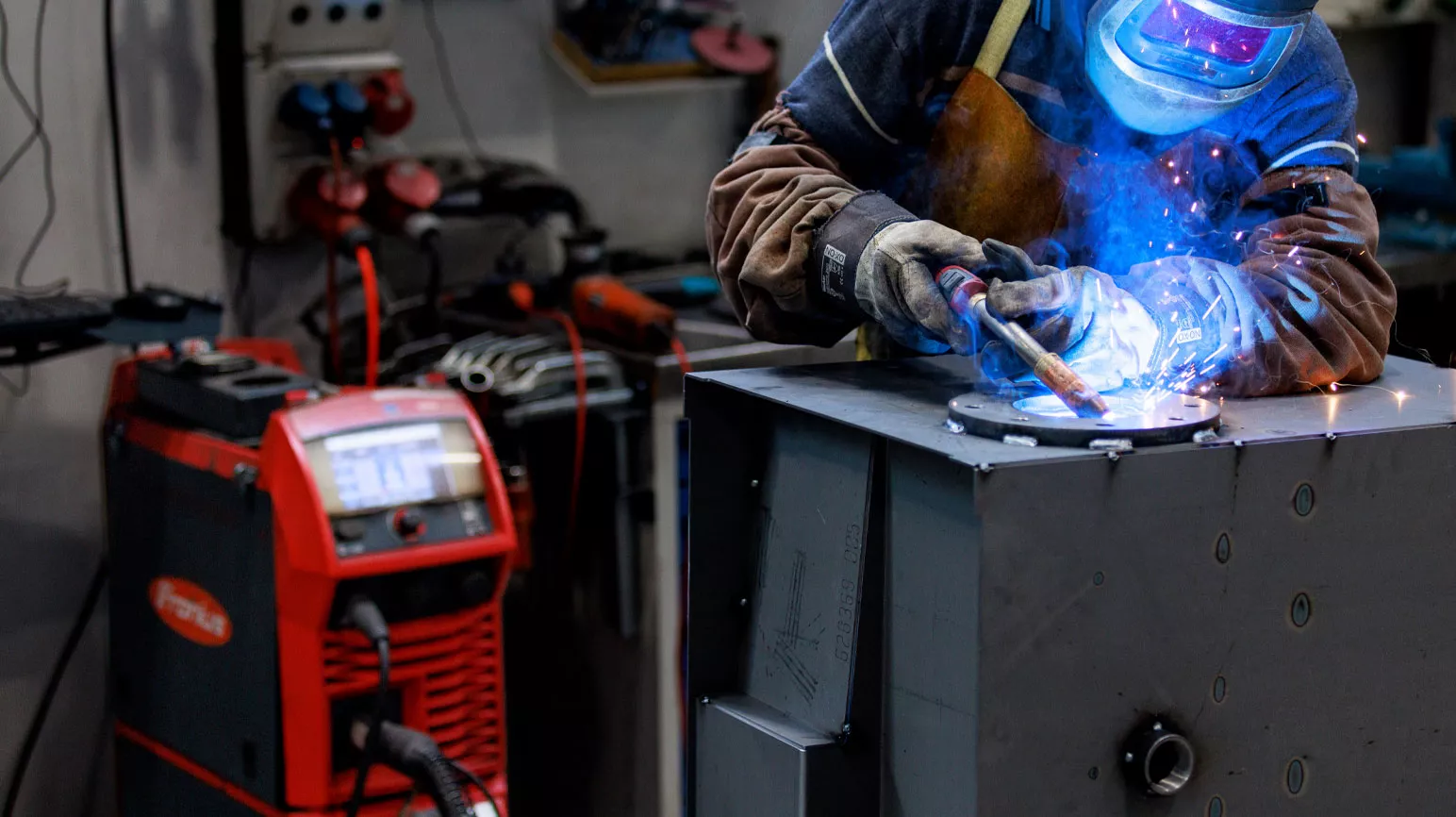

Challenge Dünnblechschweißen
Nicht alles unterliegt in Bad Saulgau der Serienfertigung. Viele Bauteile werden im sogenannten Rohbau von Hand geschweißt. Dabei kommen Bleche mit unterschiedlichen Wandstärken bis 25 mm zum Einsatz. Für Kühlmittelreinigungs- und Förderanlagen verwenden die Knoll-Fachleute hauptsächlich S355-Stahl, der mit dem Schutzgas M21 (82 % Ar/18 % CO2) und dem Drahtzusatz SG3 (G4Si1) gefügt wird. Als Basis für die Parametrierung dient die unternehmenseigene WPS (Welding Procedure Specification).
„Eine unserer größten schweißtechnischen Herausforderungen ist die Verarbeitung von Dünnblechen“, erklärt Holger Kleck, Meister im Bereich Schweißtechnik. „Unsere Bauteile haben eine Materialstärke von 1–6 mm und verziehen sich relativ schnell. Also müssen wir mit wenig Wärmeeintrag verzugsarm schweißen. Häufig fertigen wir Sichtteile, die nicht nur metallurgisch perfekte, sondern auch optisch schöne Nähte erfordern. Dort wollen wir unwirtschaftliche Nacharbeiten unbedingt vermeiden. Deshalb ist weitgehend spritzerfreies Schweißen mit geringem Nahtaufbau gefragt. Auf all diese Anforderungen hat das Fronius Schweißgerät TPS 320i die für uns beste Antwort.“
Für das Fügen von Dünnblechen setzen die Expertinnen und Experten bei Knoll auf das Pulsschweißverfahren. Es zeichnet sich durch geringe Spritzerbildung und reduzierten Materialverzug aus. Die intelligente MIG/MAG-Puls-Synergic-Funktion der TPS 320i bietet den Knoll-Fachleuten einen Impulslichtbogenprozess mit gesteuertem Werkstoffübergang. Dabei wird in der Grundstromphase die Energiezufuhr so weit reduziert, dass der Lichtbogen gerade noch stabil brennt und die Werkstückoberfläche vorwärmt. In der Pulsstromphase sorgt ein exakt dosierter Stromimpuls für die gezielte Tropfenablöse. Beide Phasen bewirken ein exaktes, spritzerarmes Schweißen über den gesamten Leistungsbereich. Unerwünschte Kurzschlüsse mit gleichzeitiger Tropfenexplosion und unkontrollierten Schweißspritzern sind nahezu ausgeschlossen. Auch die SFI-Zündung (Spatter-free Ignition) hilft, unnötige Spritzer zu vermeiden.
„Beim Pulsschweißen mit der TPS 320i bleibt der Lichtbogen selbst bei niedriger Stromstärke sehr stabil“, ergänzt Kleck. „Benötigen wir schuppige Nähte, steht uns die Funktion SynchroPuls zur Verfügung, wobei die Schweißleistung zyklisch zwischen zwei Arbeitspunkten wechselt. Alles in allem konnten wir unsere Schweißprozesse durch die jahrelange Partnerschaft mit Fronius stark optimieren. Auch in Zukunft werden wir auf das österreichische Unternehmen setzen. Die Schweißgeräte sind fortschrittlich und wartungsfreundlich. Brauchen wir Unterstützung, müssen wir nicht lange warten.“

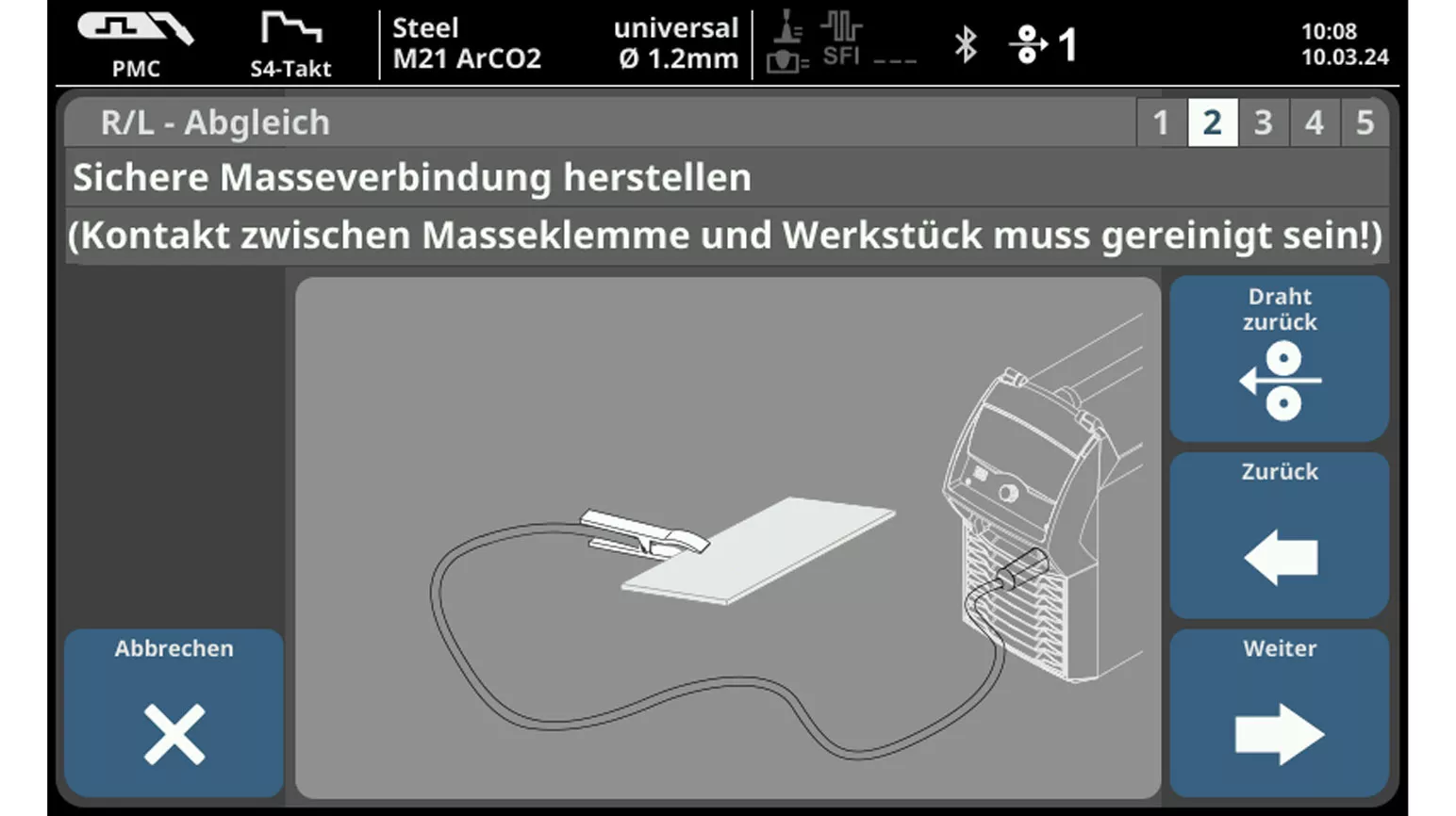

Alle Parameter im Blick
Bedient wird das Schweißgerät mit einem zentralen Dreh-Druck-Knopf in Kombination mit einem Touchscreen. Besonders praktisch ist die Schnellwechselmöglichkeit (Quick Change) zwischen Charakteristiken, Prozessen und Funktionen. Berührt man die jeweilige Anzeige auf der Statusleiste des Displays druckaktiv, kann man sofort auf die zur Verfügung stehenden Parameter zugreifen.
Am zentralen Display der TPS 320i haben die Fachkräfte alle relevanten Steuergrößen vor Augen und können eine nach der anderen anpassen. Innovative Animationen unterstützen die Schweißfachkräfte bei der Eingabe von Parametern. Grafisch dargestellt sieht man zum Beispiel, wie sich a-Maße bei Lichtbogenlängen-Korrekturen synchron mitverändern, je nachdem, ob eine Plus- oder Minuskorrektur eingegeben wird. Verantwortlich dafür ist die sogenannte Synergic-Funktion, die automatisch erkennt, wie sich Einstellungen und Korrekturen auf andere zum Tragen kommende Parameter auswirken.
