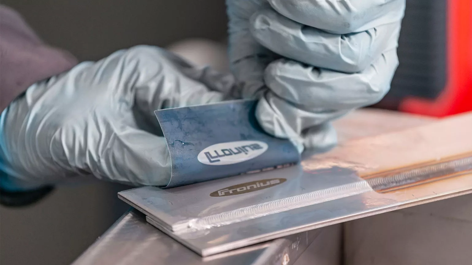

Drei Funktionen in einem Gerät: reinigen, polieren und beschriften
Auf hochglanzpolierten Materialien sollen die Schweißnähte nicht nur rein sein, sondern regelrecht strahlen. Mit der Funktion „elektrochemisch polieren“ gelingt dies spielend. Dabei wird DC-Gleichstrom eingesetzt, um die Nähte im Nu aufzuhellen und zum Glänzen zu bringen. Der MagicCleaner kann aber noch mehr: Per Schwarz- oder Weißprint können auf Edelstahl Firmenlogos, Artikel- oder Seriennummern und Barcodes angebracht werden. Dazu sind lediglich eine entsprechend gestaltete Folie und eine spezielle Elektrolytlösung nötig. Das ist eine gute und kostensparende Alternative zum Prägen, Bedrucken oder Bekleben.
