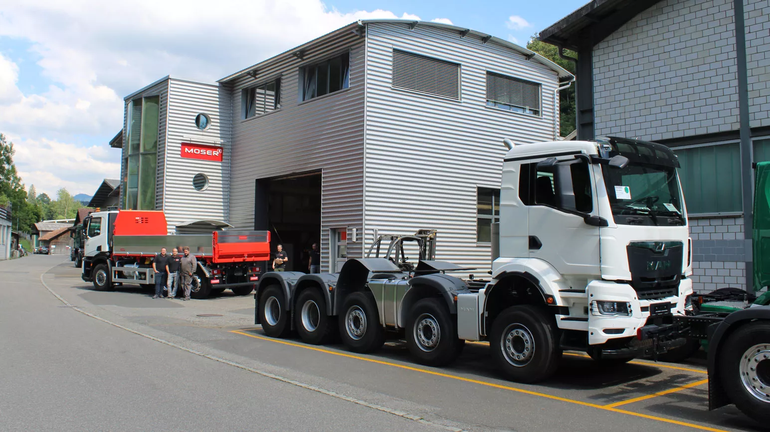

Fertigungshallen der Moser AG Kipper- und Fahrzeugbau in Steffisburg, Kanton Bern, Schweiz.

Die von der Moser AG individuell nach Kundenwünschen maßgefertigten Aufbauten passen auf alle gängigen Lkw-Typen. Besonders stolz ist man bei dem Unternehmen aus dem Kanton Bern, dass sämtliche Kipper und Ladesysteme – ab den zugelieferten Blechen und Profilen – am Unternehmensstandort in Steffisburg produziert werden:
„Wir sind heute das einzige Unternehmen in der Schweiz, das Nutzfahrzeug-Aufbauten für den Baustellensektor in einer so hohen Fertigungstiefe herstellt. Durch die Kontrolle über alle wesentlichen Produktionsprozesse und die Nähe zu unseren Kunden können wir auf Sonderwünsche sehr rasch und flexibel eingehen“, führt Moser-Betriebsleiter Stefan Rolli aus.
Jährlich verlassen mehr als 200 Lkw das Werk in Steffisburg, die Produktionsdauer für einen neuen Kipper beträgt im Schnitt 6 bis 8 Wochen.

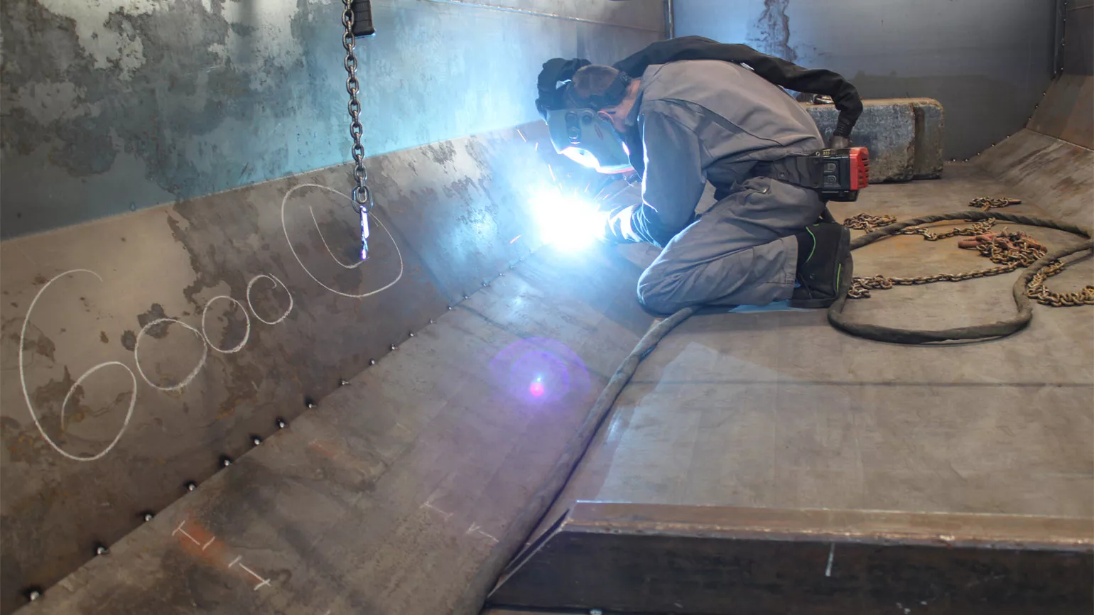

Fokus auf MAG-Handschweißen – häufige Zwangslagen
Die überwiegende Mehrheit der Schweißnähte wird bei der Moser AG im MAG-Verfahren handgeschweißt. Neben beachtlichen Schweißgeschwindigkeiten bietet MAG-Schweißen hohe Abschmelzleistungen, gleichzeitig wird relativ wenig Streckenenergie in die zu verschweißenden Kipperteile eingebracht.
Bei Serienteilen oder immer wiederkehrenden Prozessen – wie dem Schweißen der Hilfsrahmen der Kippermulden – kommt in Steffisburg eine Portalanlage mit einem Schweißroboter zum Einsatz. Die Portalanlage ermöglicht es, den gesamten Kipper in die entsprechende Schweißposition zu drehen.
 „Die Beschaffenheit der Schweißnaht gibt uns die WPS vor. Bei den Stärken der Kehlnähte halten wir uns dabei grundsätzlich an das A-Maß, also die Dicke des dünnsten Blechelements multipliziert mit 0,7“, schildert Stefan Rolli.
Um den hohen Belastungen im tagtäglichen Einsatz auf Baustellen standzuhalten, werden viele Schweißnähte mit einer Wurzellage und mit bis zu 2 Decklagen geschweißt. Neben Kehlnähten kommen sehr häufig auch Stumpfnähte – mit und ohne Spalt – zur Anwendung. Eine Aufgabe, mit der die Schweißerinnen und Schweißer der Moser AG regelmäßig konfrontiert sind, ist zudem das Schweißen in Zwangslagen: Von „klassischen“ Steignähten am Rohr und am Blech bis zu Überkopf-Nähten.

Die Kennlinie PMC Mix verwenden die Schweißfachkräfte der Moser AG unter anderem deshalb, weil sich damit Steignähte ohne die sonst übliche Pendelbewegung („Tannenbaumbewegung“) schweißen lassen. Insgesamt sind im PMC-Mix-Prozess bei Steignähten um bis zu 40 Prozent höhere Schweißgeschwindigkeiten möglich. Die technische Grundlage für diese Kennlinie bildet der Prozesswechsel zwischen einem Impuls- und einem Kurzlichtbogen – also der zyklische Wechsel zwischen einer heißen und einer kalten, stützenden Prozessphase. Die Wärmeeinbringung in das Material wird durch diesen Vorgang reduziert.
Steel-Root ist eine weitere Kennlinie, die von den Schweißfachkräften der Moser AG häufig eingesetzt wird. Diese Kennlinie spielt ihre Vorteile dann aus, wenn es beim Schweißen von Kipperteilen um das Überbrücken von Spalten in der Größenordnung von 2 bis 3 Millimetern geht. Charakteristisch für die Steel-Root-Kennlinie ist ein weicher, stabiler Lichtbogen. Durch die Ablöse von relativ großen Tropfen wird ein zähflüssiges Schmelzbad erzeugt, mit dem sich größere Spalten entsprechend einfach schweißen lassen.
Die Schweißkennlinie PMC Dynamic kommt bei Moser bei horizontalen Kehlnähten zum Einsatz. Sie bietet einen relativ aggressiven Lichtbogen mit hohem Druck und konzentriertem Fokus. Ihr Vorteil: Hohe Schweißgeschwindigkeiten bei gleichzeitig geringem Energieeintrag ermöglichen verzugsarme Schweißergebnisse und sparen wertvolle Ressourcen wie Gas, Zusatzmaterial und Arbeitszeit.

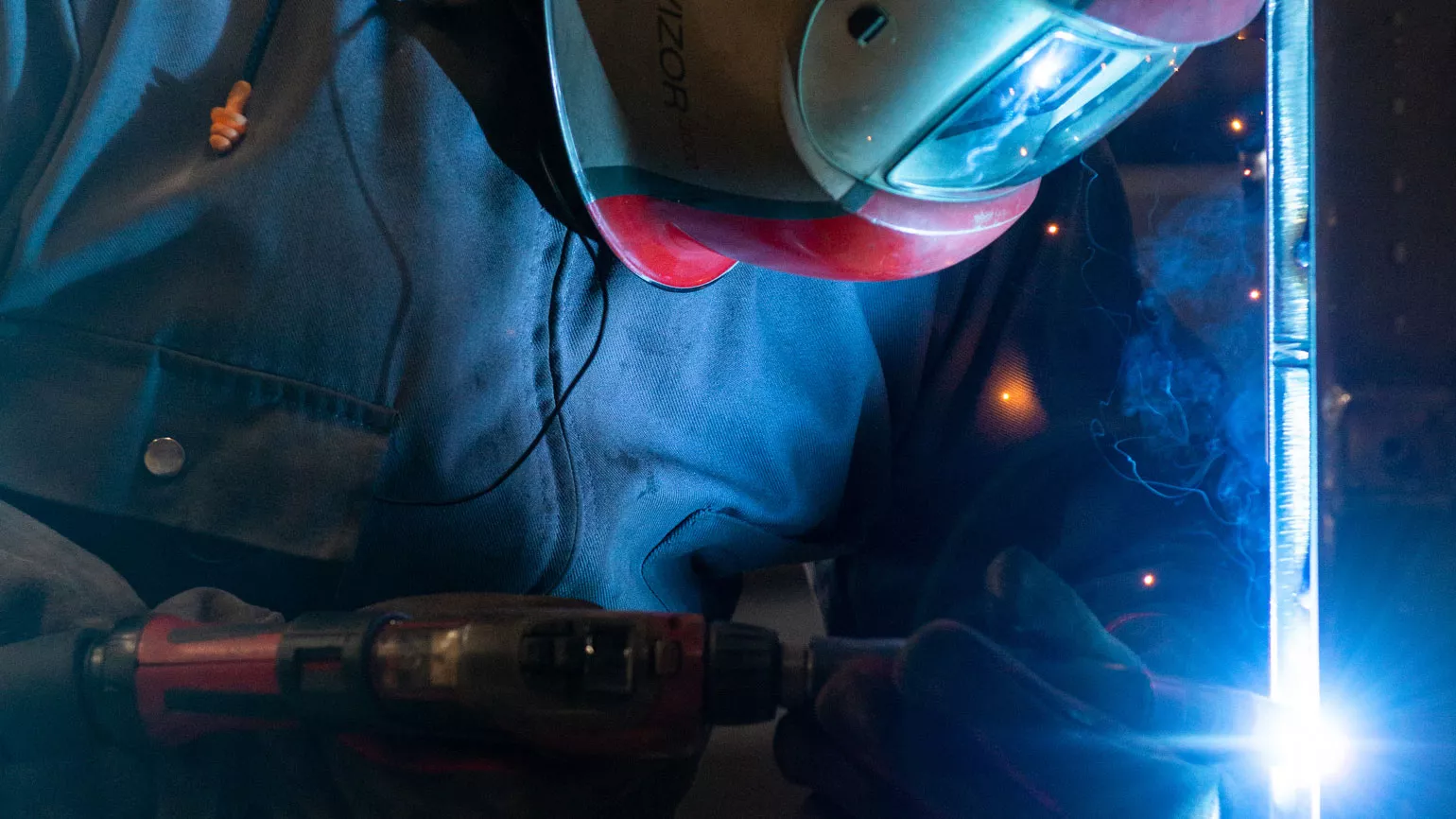

Wesentlich in Zusammenhang mit der Nutzerfreundlichkeit ihrer Arbeitsgeräte ist für die Schweißfachkräfte der Moser AG, dass sie Einstellungen direkt am Brenner vornehmen können: „Muldenkipper sind Bauteile, die nicht gerade einfach und rasch hin- und hergeschoben werden können, also bewegen sich unsere Mitarbeiter um die Bauteile herum. Um unseren Schweißern ein Maximum an Bewegungsfreiheit zu bieten, sind alle unsere Schweißgeräte mit 10 Meter langen Schlauchpaketen ausgestattet“, erklärt Stefan Rolli.
Bei ihren TPS-500i-Geräten verwenden die Schweißerinnen und Schweißer in diesem Zusammenhang leichte Fronius PullMig-Schweißbrenner in der Ausführung Jobmaster. Die wassergekühlten Schweißbrenner sind mit einem keinen Elektromotor im Brennergriff ausgestattet, der den reibungslosen Drahtvorschub durch das 10 Meter lange Schlauchpaket sicherstellt.
Weniger Wege – höhere Effizienz
In der Jobmaster-Einstellung „Easy-Job“ haben Anwenderinnen und Anwender die Möglichkeit, bis zu 5 Schweißjobs direkt auf ihren PullMig-Brenner zu „legen“ und sehr rasch zwischen den einzelnen Jobs hin und her zu wechseln. Indem sie alle wichtigen Schweißjobs für ihre tagtäglichen Arbeiten direkt am Brenner aufrufen können, ersparen sie sich zahlreiche Wege zwischen dem Schweißgerät und dem Bauteil. Das macht den Arbeitsalltag für Schweißfachkräfte nicht nur komfortabler, sondern auch deutlich effizienter.
