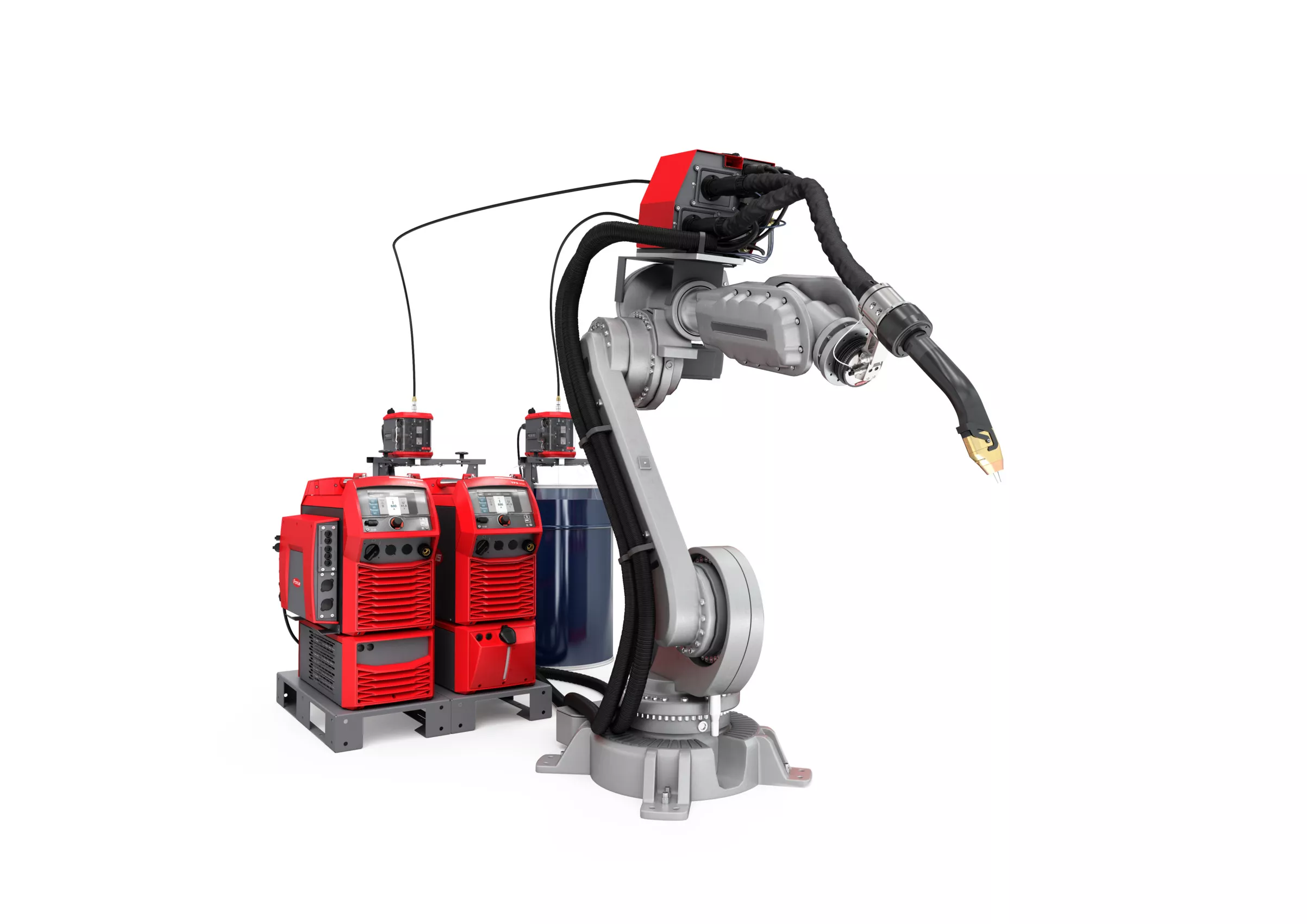

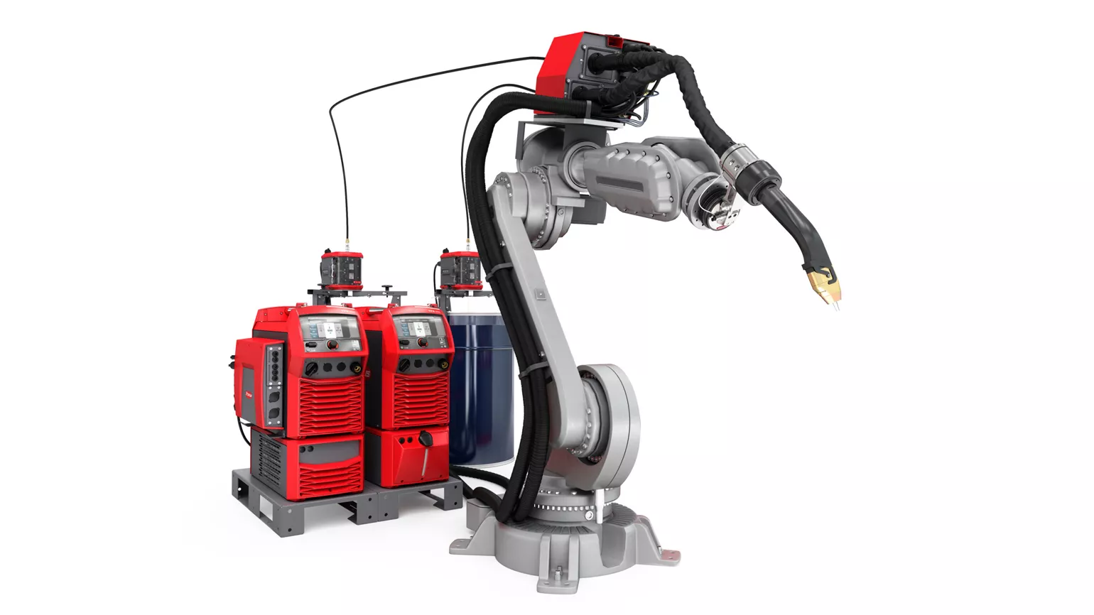

Fronius Perfect Welding hat für seine Schweißsysteme verschiedene Lösungen im Portfolio, welche die Erfassung und Auswertung relevanter Prozessdaten ermöglichen. Der Hersteller stattet seine Geräte beispielsweise mit den offenen Kommunikations-Schnittstellen OPC-UA oder MQTT aus, mit denen sich diese Informationen in einheitlicher Form zur Verarbeitung weitergeben lassen. Darüber hinaus hat Fronius mit WeldCube ein eigenes Dokumentations- und Analysesystem entwickelt. Anwender können mit dieser Software zahlreiche Daten wie etwa Strom, Spannung, Drahtvorschub, Schweißgeschwindigkeit und -zeit, Lichtbogen- und Dynamikkorrektur oder Jobnummern erfassen, auswerten und visualisieren. Auf diese Weise lassen sich Prozesse optimieren, Fehler frühzeitig erkennen und beheben und die Fertigung der Schienenfahrzeuge lückenlos nachverfolgbar machen.
Zum Einsatz kommt WeldCube zum Beispiel in Verbindung mit Fronius‘ aktueller Stromquellenplattform TPS/i. Die Schweißgeräte dieser Serie sind modular aufgebaut, individuell anpassbar und zeichnen sich durch Vernetzbarkeit sowie umfangreiche Kommunikationsfunktionen aus. Ihre hohe Prozessorleistung ermöglicht es, Schweißprozesse besonders genau zu analysieren und zu kontrollieren. Das sorgt für optimale Ergebnisse bei einer Vielzahl von Schweißaufgaben – eine Flexibilität, mit der die Geräte auch im Schienenfahrzeugbau punkten können. Ebenfalls beliebt in der Branche ist die Baureihe TransSteel, die speziell für den Einsatz bei Stahl entwickelt wurde. Diese Schweißgeräte zeichnen sich durch eine robuste Konstruktion, intelligentes Design und einfache Bedienung aus. Sie verfügen über eigens angepasste Schweißkennlinien, die beispielsweise für ein exaktes Zünd- oder perfektes Abbrandverhalten sorgen.
Schneller schweißen im Tandem
Auch für das automatisierte Hochleistungsschweißen bietet Fronius Perfect Welding Technologien, die mit Qualität und Performance überzeugen – zum Beispiel das innovative Tandem-Schweißsystem TPS/i TWIN Push. Dabei erzeugen zwei TPS/i-Stromquellen mit perfekt synchronisierten Lichtbögen ein gemeinsames Schmelzbad. Dies sorgt für eine besonders hohe Prozessstabilität und Abschmelzleistung, qualitativ und optisch einwandfreie Nähte sowie schnelle Schweißgeschwindigkeiten. Vor allem beim Schweißen langer Nähte auf dicken Blechen kann der Tandem-Schweißprozess seine Stärken ausspielen.
Zusätzliche Vorteile erzielen Nutzer in Verbindung mit dem Pulsschweißprozess PMC (Pulse Multi Control): Dieser punktet mit einem tieferen Einbrand, noch höherer Geschwindigkeit und geringerer Wärmeeinbringung. Zusatzfunktionen wie der Lichtbogenlängen- und Einbrandstabilisator sorgen dafür, dass jede einzelne Schweißnaht höchsten Qualitätsansprüchen gerecht wird. Bei einem Kunden, der unter anderem Drehgestellrahmen für Triebwagen und Waggons fertigt und dafür 15 Millimeter dicke Bauteile schweißen muss, konnte Fronius mithilfe des TPS/i PMC TWIN-Prozesses die Schweißgeschwindigkeit sogar verdoppeln – und das bei gleichbleibend hochwertigen Ergebnissen. Der Spezialist ist nicht nur als Gerätehersteller Technologieführer, sondern unterstützt Anwender auch mit einer kompetenten Beratung bei der Auswahl des für die jeweiligen Anforderungen optimalen Schweißsystems.
