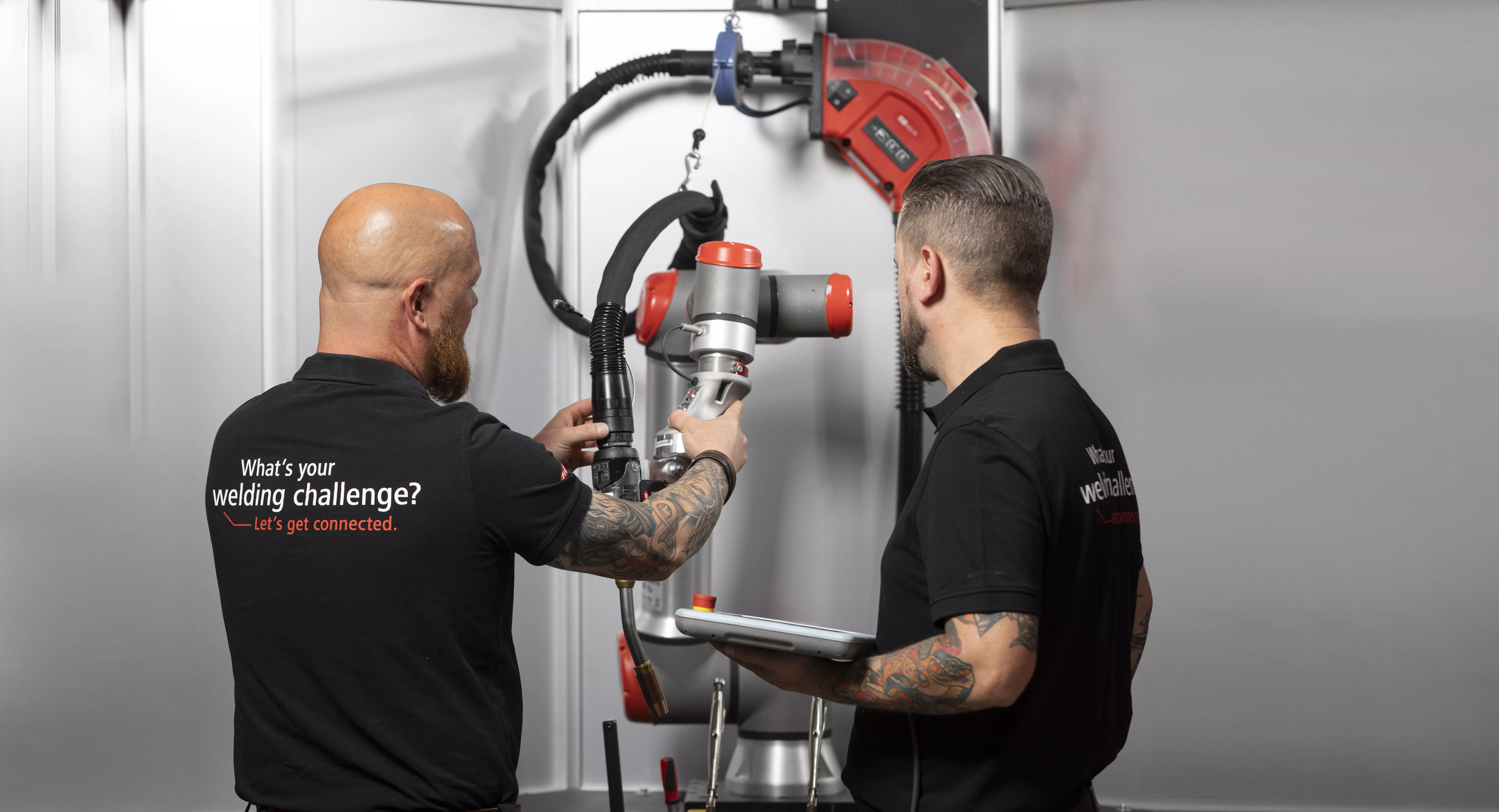

Mit der exklusiv in Deutschland erhältlichen Fronius SmartCell gelingt auch kleinen und mittelständischen Unternehmen der einfache Einstieg ins Cobot Welding. Mit der kompakten All-in-one-Lösung arbeiten Anwender wirtschaftlicher und können dem Fachkräftemangel begegnen. Die SmartCell ist dank der SmartArc-Oberfläche einfach und intuitiv bedienbar. Auch Schweißer ohne Vorkenntnisse können in sehr kurzer Zeit eingearbeitet werden und sogar komplexe Abläufe für den Cobot erstellen.
Um den kollaborativen Roboter zu teachen, führt der Anwender den Roboterarm einfach manuell durch die festzulegende Bewegung. Die Software speichert alle elementaren Punkte und führt den Bediener Schritt für Schritt zum perfekten Schweißergebnis. Einmal erstellte Programme können immer wieder ausgeführt werden – für eine reproduzierbar hohe Schweißqualität. Das entlastet die qualifizierten Schweißer, und Unternehmen sparen Zeit, Geld und Ressourcen. Über das Teach-Panel lassen sich auch Pendel-Optionen einstellen.

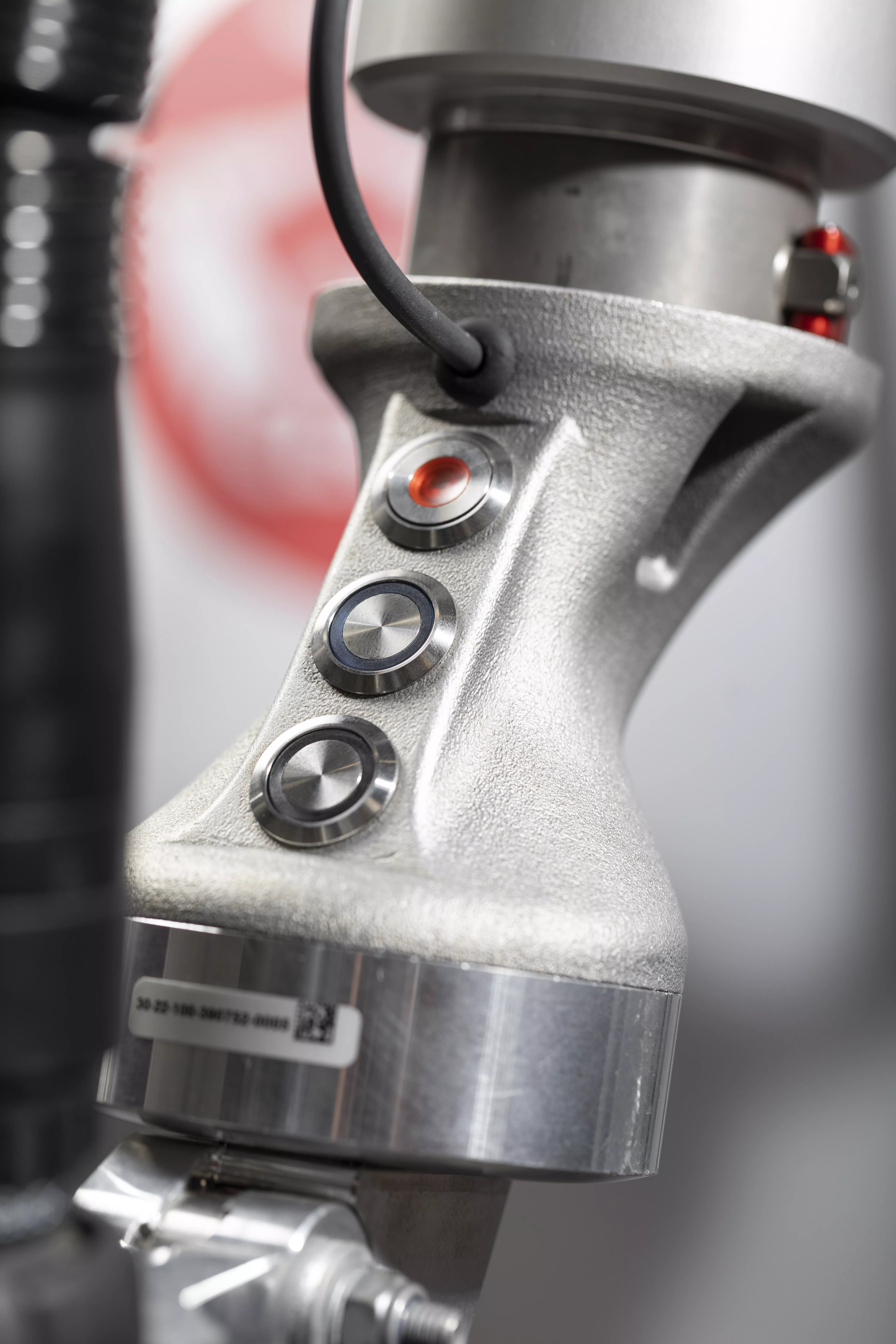

Der SMART ARC EXTENSION PACK (SAEP)-Handgriff am Roboterarm ist das zentrale Steuerungs- und Bedienelement des Cobots und erleichtert die Arbeit des Nutzers. Per Knopfdruck löst er Zusatzfunktionen aus, ebenfalls mit einem Knopfdruck kann der Bediener vorheften oder die Drive-Funktionen FreeDrive, LinDrive und RotDrive ändern, mit der sich der Roboter kraftgeführt bewegen lässt.

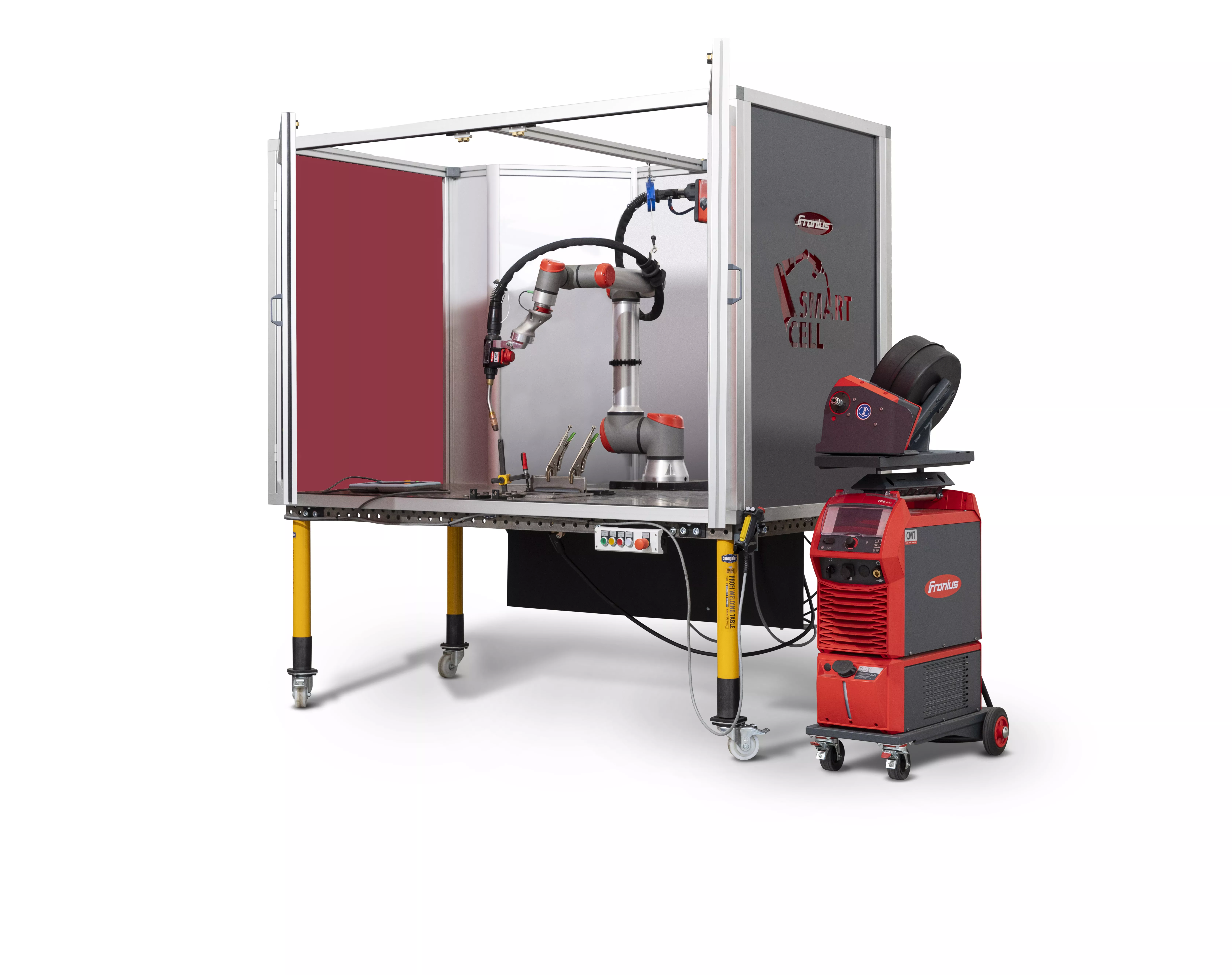

Die SmartCell entstand in Zusammenarbeit mit den Roboterspezialisten und Maschinenbauern von fsk industries aus Gummersbach. Das junge Unternehmen verfügt über sehr viel Know-how und weiß seine cleveren Ideen in die Praxis umzusetzen. Die Zelle besteht aus einer Sicherheitseinhausung, einem Schweißtisch sowie einer Schweißrauchabsaugung und lässt sich abhängig von den Anforderungen mit einem Universal Robot der Baureihen UR5e oder UR10e bestücken. Fronius stattet die Sicherheits-Cobot-Welding-Zelle mit seinem bewährten Schweißequipment mit TPS/i Robotics Stromquelle aus. Das sorgt für hohe Qualität, maximale Sicherheit und effiziente Schweißprozesse.
