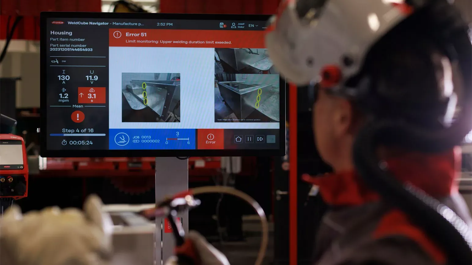

Die Schweißerin oder der Schweißer bekommt am Arbeitsplatz von der WeldCube-Navigator-Software angezeigt, was als Nächstes wie zu tun ist. Auf einem extra Bildschirm wird jeder Arbeitsschritt eines Bauteils in der richtigen Reihenfolge visuell dargestellt und die Schweißparameter des jeweiligen Jobs sind automatisch eingestellt. Die Arbeitskraft wird stufenweise durch ihre Aufgaben geleitet. So ist es ein Leichtes, die korrekte Schweißfolge einzuhalten sowie sicherzustellen, dass die definierten Parameter verwendet werden.
Qualität im Blick – Fehler unter Kontrolle
Weicht die Arbeitskraft vom Schweißfolgeplan ab, wird sie sofort darauf hingewiesen. Wenn bei Nähten, die als sicherheitsrelevant definiert wurden, eine Abweichung (Grenzwertverletzung) festgestellt wird, kann nicht weitergeschweißt werden, bis die Freigabe durch beispielsweise eine Schweißaufsichtsperson erfolgt. Fehler werden also nicht vervielfältigt oder verschleppt, sondern umgehend korrigiert.
