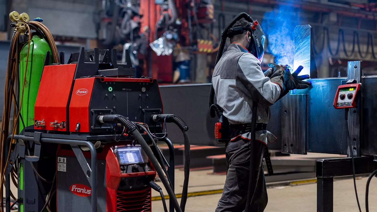

Dual Wire Feeder WF 25i Dual
Zwei Brenner, zwei Drahtspulen ...
... aber nur ein Schweißgerät
Mehr Produktivität und Einsparungspotenzial: Durch den Einsatz des WF 25i Dual haben Sie immer den richtigen Draht zur Hand, egal ob zwei verschiedene Zusatzwerkstoffe oder Drahtdurchmesser. So müssen Sie keine Drahtspulen, Verschleißteile oder Brenner tauschen.
Der Dual Wire Feeder sorgt für eine stabile Drahtförderung und ist insbesondere im Baumaschinen- und Schiffsbau, der Automobilbranche oder im Rohrleitungsbau ohne zusätzliche System- oder Anwendungskomplexität die perfekte Wahl. In Kombination mit der TPS/i ist er die ideale Lösung für Ihre Bedürfnisse und unterstützt Sie so dabei, Ihr volles Schweißpotenzial zu entfesseln.
