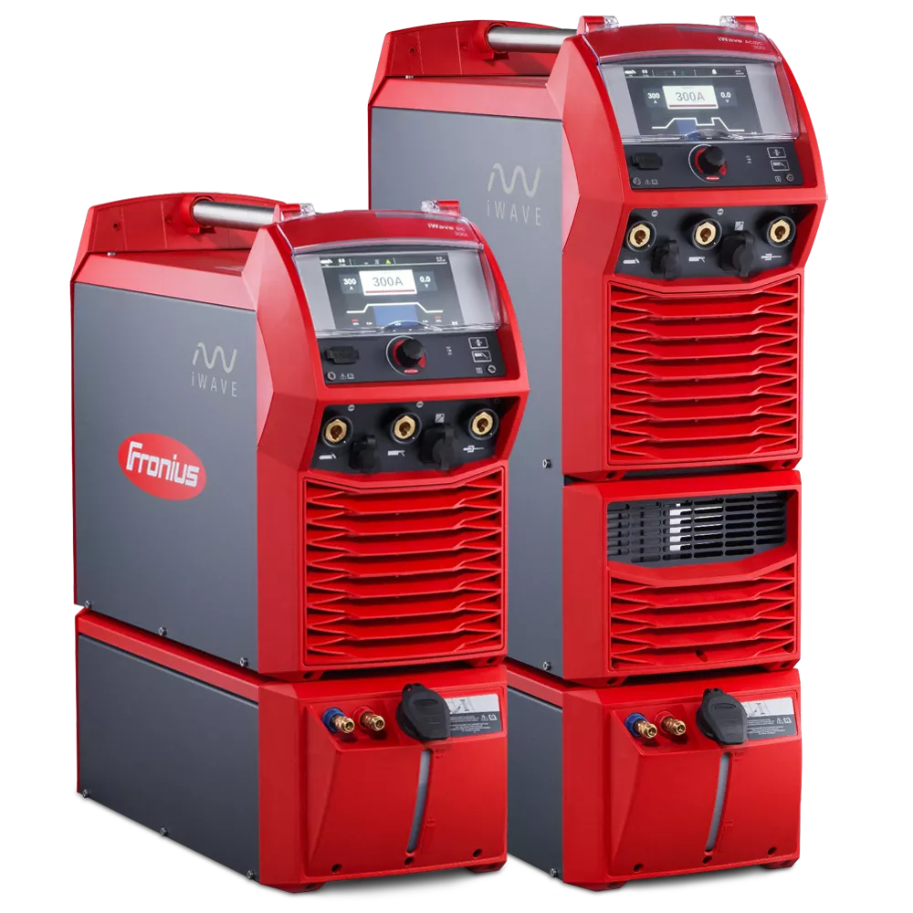

Sehr hohe Lebensdauer Mit einer Lebensdauer von ~ 30.000h (40% ED und 25°C Umgebungstemperatur) perfekt für industrielle Anwendungen ausgelegt.
1
Getestete Robustheit & Zuverlässigkeit iWave Stromquellen durchlaufen 8 Härtetests. Robustheit und Zuverlässigkeit der Geräte werden somit sichergestellt.
2
IP 23 Schutz Einsatz im Außenbereich möglich
3
Bei allen Netzspannungen einsetzbar 1 Gerät für den gesamten Spannungsbereich von 200-600V (gilt nur für iWave 300i-500i)
4
Generatortauglich Unsere Systeme können auch am Generator betrieben werden.
5
Stoß-und schlagfestes Kunststoffgehäuse
6
Displayschutz Schutzblende am Bedienfeld sowie Schutz vor mechanischer Beschädigung durch tiefergestellte und schräge Konstruktion
7
1
2
3
IP 23 Schutz
4
5
Generatortauglich
6
7
Displayschutz

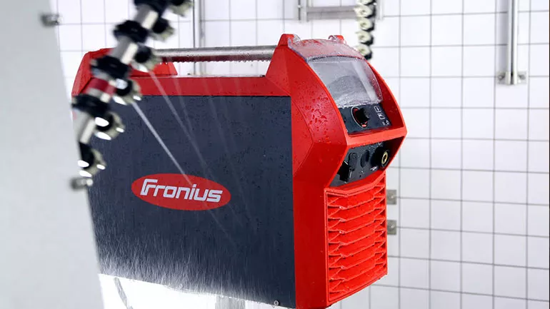

8-fach getestete Produktqualität
Vertrauen ist gut, getestet ist besser: Alle unsere Schweißgeräte werden genau definierten Härtetests unterzogen. Acht mal müssen sich unsere Produkte bewähren, um unsere Werke überhaupt verlassen zu dürfen. Unser Anspruch: Die geforderten Grenzwerte weit über die geforderten Normen (IEC 60974-1 / -3) hinaus zu testen – und zu bestehen.
Übersichtstabelle Härtetests
METHODE
BESCHREIBUNG
TEST-ZIEL
FRONIUS QUALITÄT
Schlagprüfung Hammerschläge mit 10Nm Schlagkraft in definierten Positionen Gehäuseschlagfestigkeit besonders im Baustelleneinsatz 3 statt 1 geforderter Punkt pro Seite (lt. Norm)
Metallstaubtest Ventilator bläst feinen Metallstaub auf ein Gerät Gehäusedichtheit in schmutzhaltiger Umgebung Zusätzlicher Test (lt. Norm nicht gefordert)
Kälteverhalten extreme Temperatur- und Feuchtigkeitsschwankungen Geräterobustheit in rauer Umgebung Bis -40°C getestet statt den geforderten -10°C (lt. Norm)
Fallprüfung Fall aus definierter Höhe auf festen Untergrund Gehäusestabilität, Bruchfestigkeit und elektrische Sicherheit Aus 250mm Höhe statt geforderten 100mm (lt. Norm) getestet

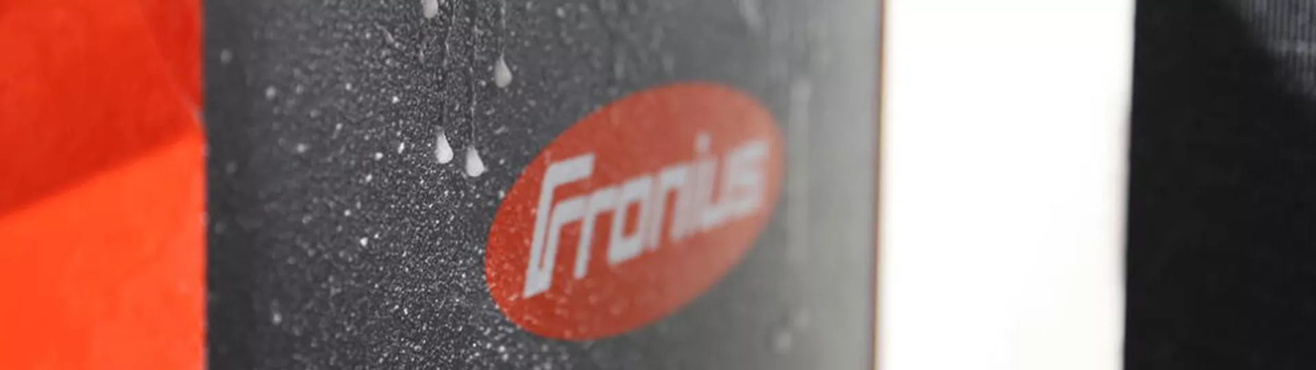

Salzsprühtest Mehrtägiger Aufenthalt in stark salzhaltigem Sprühnebel Korrosionsbeständigkeit speziell in Meeresnähe Zusätzlicher Test (lt. Norm nicht gefordert)
Feuchtetest Besprühung mit Spritzwasser Gehäuseschutz für Funktions-und Anwendersicherheit 43% höhere Feuchtigkeit als gefordert für 76h (93% statt 50%)
Rütteltest extreme Vibrationen Gerätebelastbarkeit Zusätzlicher Test (lt. Norm nicht gefordert)
