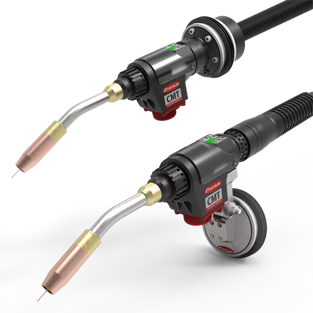

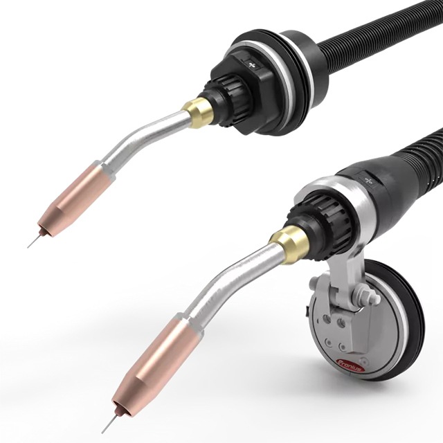

Roboter-Brennersysteme im Überblick Bei Roboterschweißanwendungen entscheiden unter anderem das Material, die Schlauchpaketlänge und der Schweißprozess, welches Schweißbrennersystem zur Anwendung kommt. Wir unterscheiden hier zwischen einem sogenannten Push-System und einem Push/Pull-System: Beim Push/Pull-System kommt eine zweite Drahtfördereinheit direkt am Brennerkörper zum Einsatz – für einen stabilen Schweißprozess, auch bei langen Drahtförderstrecken, weichen Zusatzwerkstoffen oder speziellen Anwendungen wie CMT.
Roboter-Brennerkörper Sie erhalten Roboter-Brennerkörper in 2 unterschiedlichen Längen und 4 unterschiedlichen Winkeln. Für bessere Bauteilzugänglichkeit gibt es spezielle Geometrien.

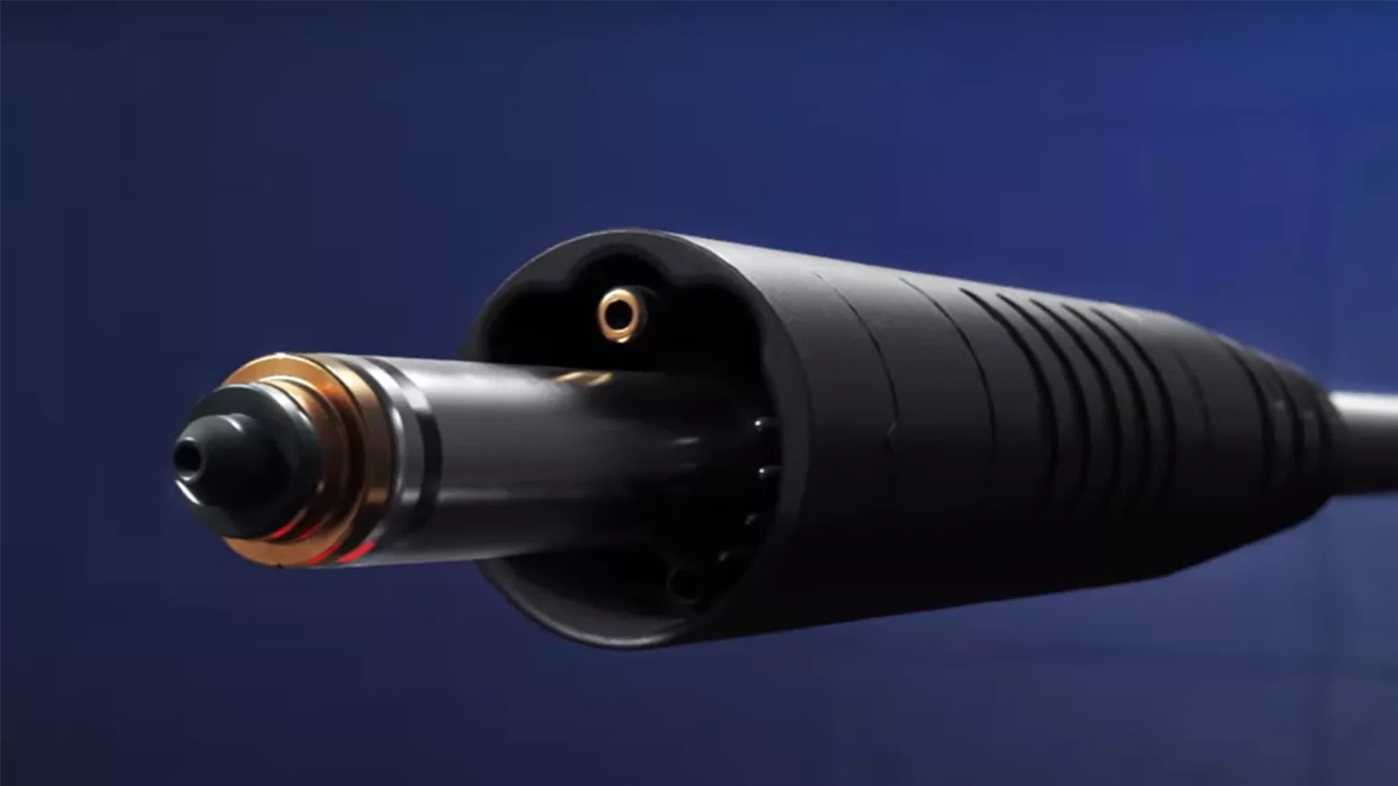

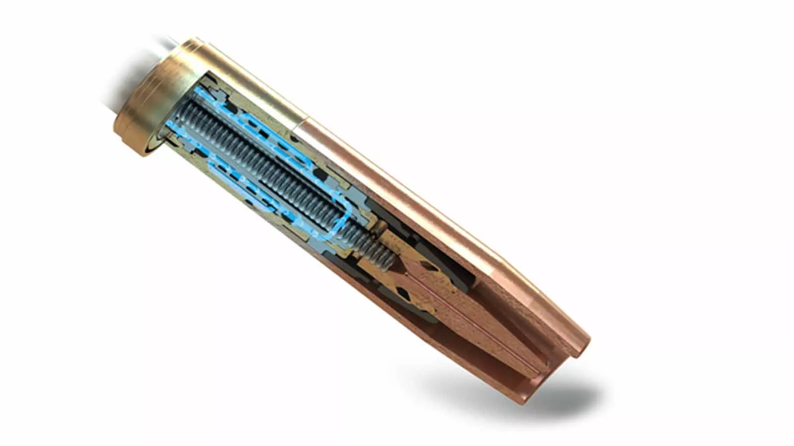

Wasserkühlung
Sämtliche Roboter-Schweißbrenner sind auch als wassergekühlte Variante erhältlich.
Das Kühlsystem wurde am Brennerkörper so weit wie möglich nach vorne und nach außen verlegt, um die Wärme bestmöglich von Gasdüse und Stromdüse abzuleiten. Durch die spezielle Form der Stromdüse wird weniger Strahlungswärme absorbiert. Dies allein bringt eine Temperaturreduktion von bis zu 70°C für die Verschleißteile und erhöht dadurch deren Standzeiten.

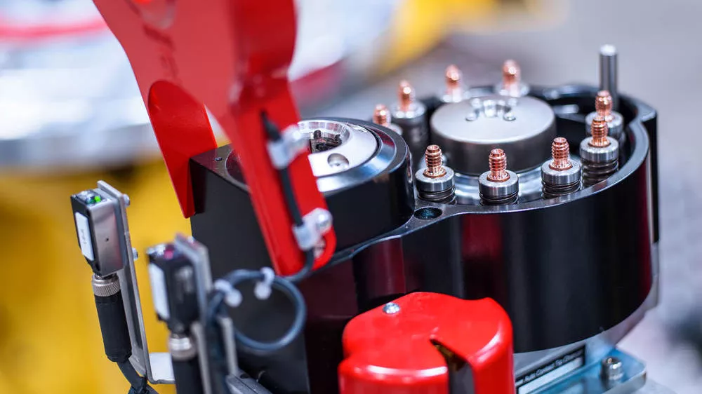

Wechselsystem für Stromdüsen – Robacta CTC
Automatischer Stromdüsenwechsel in nur 50 Sekunden
Der manuelle Stromdüsenwechsel ist zeitaufwändig und verursacht eine Unterbrechung der Produktion. Durch den Robacta CTC wird dieser Arbeitsschritt automatisiert. Der Austausch dauert infolge nur noch bis zu 50 Sekunden – ohne Produktionsstopp und menschliches Eingreifen.

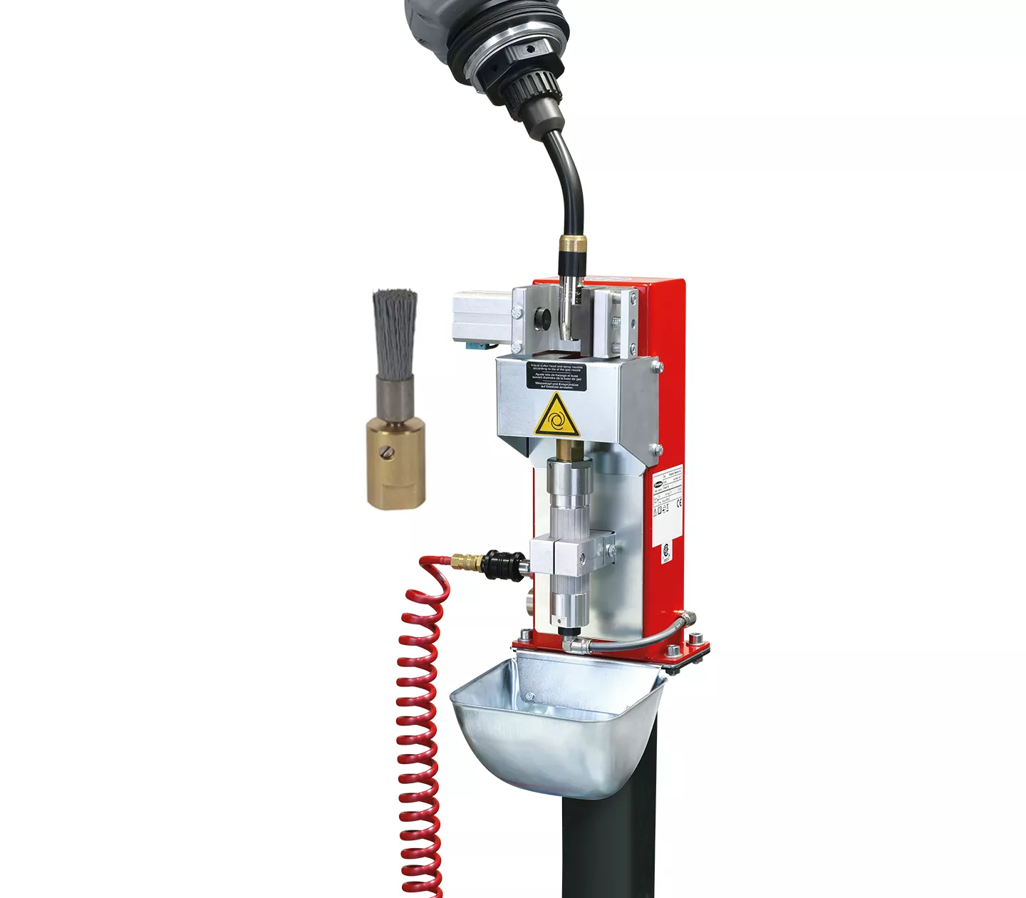

Reinigungssysteme
Sie haben die Reinigungsaufgabe – Wir haben die Lösung!
Mit der richtigen Reinigung lässt sich die Lebensdauer von Brennerverschleißteilen um ein Vielfaches erhöhen. Je nach Schweißmaterial und Anwendung bieten wir passend zu den richtigen Schweißbrennern und Verschleißteilen die geeigneten Reinigungssysteme. So stehen zum Beispiel für Stahl- oder Aluminiumanwendungen unterschiedliche Reinigungsmethoden wie Fräsen, Bürsten oder magnetisches Reinigen zur Verfügung.
Schweißmaterial  Stahl  Aluminium und CuSi
Reinigungsart Fräser  Magnetisch Bürstenreinigung
Produkte  - Robacta Reamer V Easy
- Robacta Reamer V Comfort
 - Robacta TC 2000
 - Robacta Reamer Alu Bürstenkopf
- Robacta Reamer Alu mit Bürstenaufsatz
