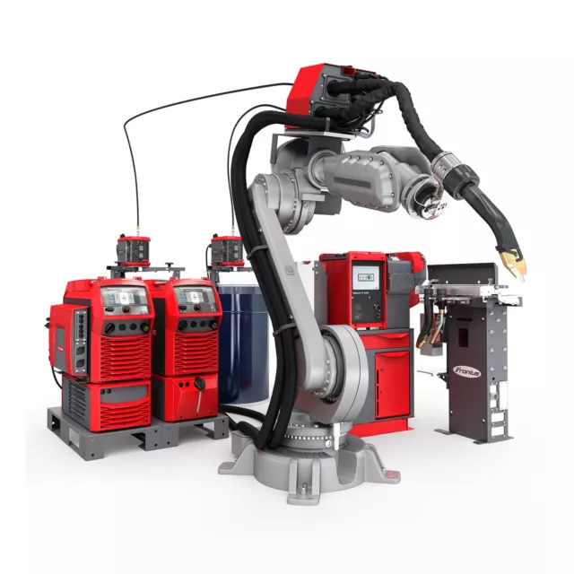

Systemaufbau
2x TPS 500i
Bis zu 2x 500 A mit 100 % Einschaltdauer
2x TPS 600i
1

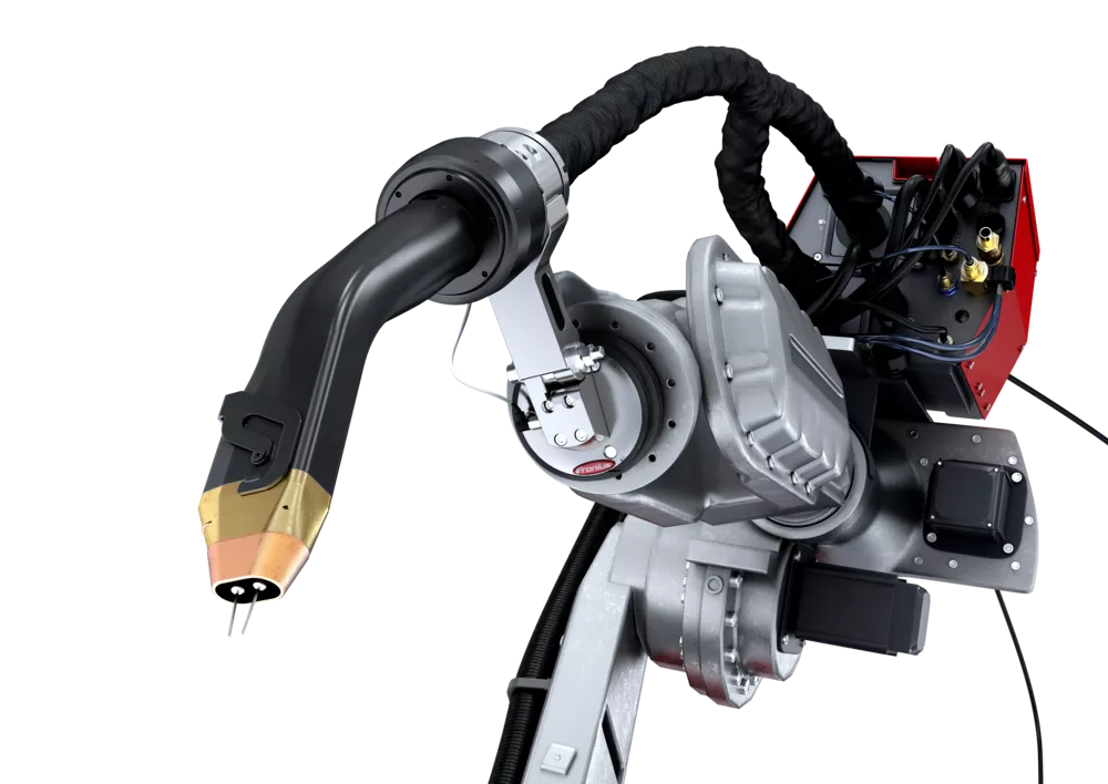

Drahtvorschub WF 30i
Zwei Vorschübe in einem Gehäuse ermöglichen die zentrale Medienführung und verbessern die Zugänglichkeit
2
TWIN Brennerkörper
Kompakt und smart designt: für bessere Zugänglichkeit und minimierten Reinigungsaufwand dank geringerer Spritzeranhaftung. Durch die Wasserkühlung wird zudem eine höhere Standzeit der Verschleißteile erreicht.

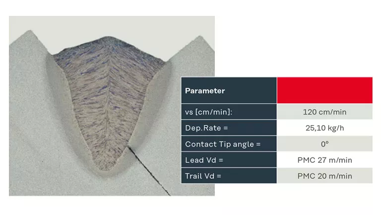

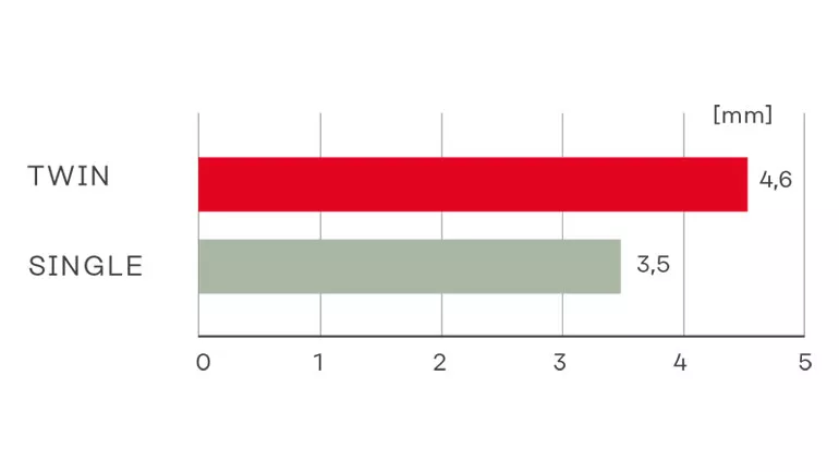

Zuverlässige Einbrandtiefe
Mit hoher Sicherheit zur gewünschten Schweißnahtgüte:
Beim TWIN Prozess wird trotz seiner enormen Geschwindigkeit eine noch größere Einbrandtiefe erreicht.
Hohe Abschmelzleistung
Eine Schweißung genügt: Durch die hohe Abschmelzleistung des TWIN Systems gehören Schweißnähte, die mehrlagig geschweißt werden müssen, der Vergangenheit an.

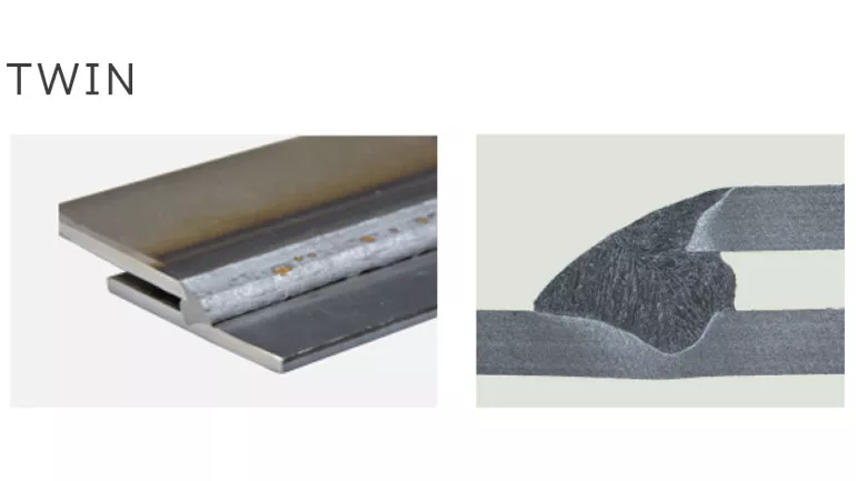

CMT TWIN
CMT (Cold Metal Transfer) ist ein von Fronius entwickelter Schweißprozess und liefert die technologische Basis für den CMT TWIN Prozess.
Durch die Kombination verschiedener Prozesse werden Vorteile wie hohe Geschwindigkeit, Spaltüberbrückbarkeit und wenige Spritzer in einem Prozess zusammengeführt. Der Prozess ist ebenfalls mit unterschiedlichen Charakteristiken verfügbar, um je nach Einsatz die passenden Prozess-Eigenschaften direkt zur Hand haben zu können.

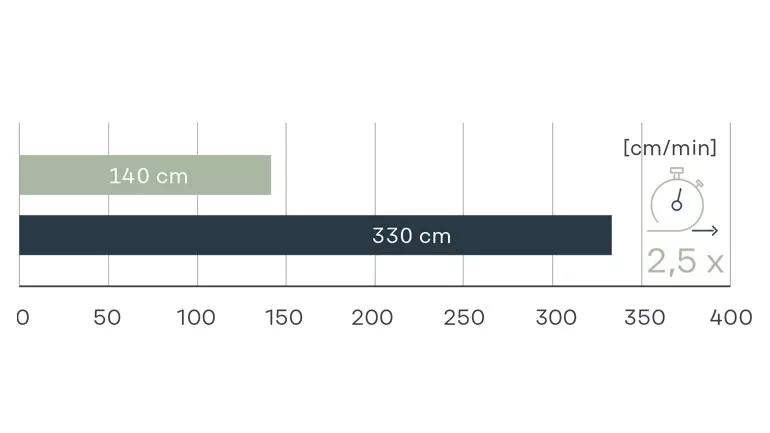

In Höchstgeschwindigkeit zum perfekten Ergebnis
Verlässlicher Einbrand ohne Kerben: Der Tandemprozess erlaubt dank der hohen Abschmelzleistung Geschwindigkeiten von bis zu 330 cm/min. Damit schweißen Sie um 2,5 x schneller als nur mit einem Lichtbogen.
