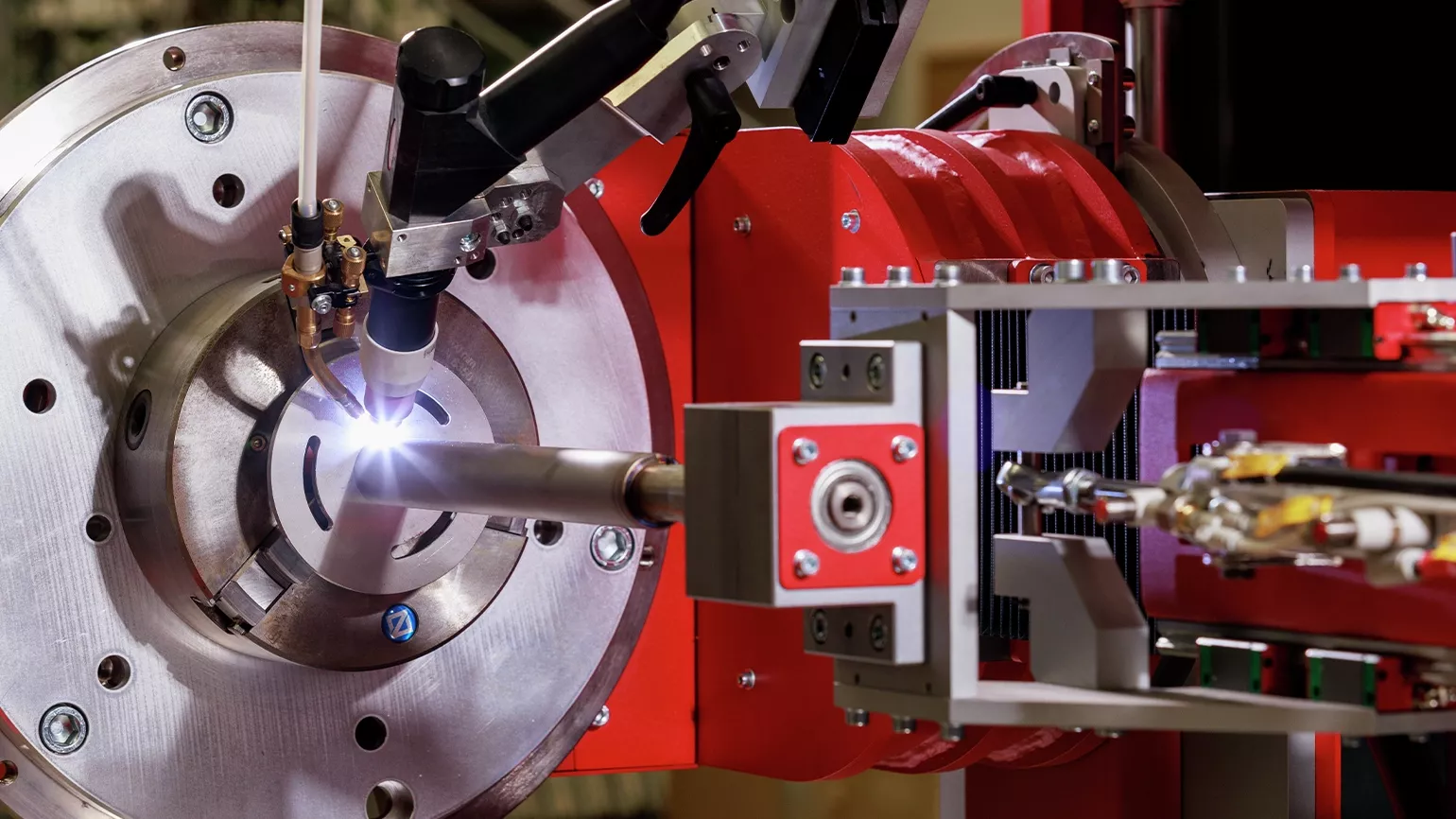

FCW Smart - Es muss nicht immer ein Cobot sein
Der ideale Einstieg in mechanisiertes Schweißen von Rohr-Rohr- und Rohr-Flansch-Verbindungen sowie Ventil- und Lagersitzen. Durch ihre einfache Bedienung und Programmierung stellt auch die FCW-Schweißzelle eine intelligente Abhilfe gegen den akuten Schweißfachkräftemangel dar und überzeugt zudem mit ihrer Vielseitigkeit in der Anwendung verschiedener Schweißprozesse.
Ihre Vorteile:
/ Geringe Investitionskosten
/ Einfache, intuitive Bedienung und Programmierung
/ Motorisierte Brennerachsen (AVC / OSC)
/ CE-konforme Schutzeinhausung mit automatischem Blendschutz
/ Multiprozessfähig
FCW Smart Lean Variante
Ihre Vorteile
/ Kostenoptimierte Lösung
/ Geringer Platzbedarf
/ Motorisierte Brennerachsen (AVC/OSC)
/ Multiprozessfähig
Systemübersicht
Dreheinheit
- Motorisierte Dreheinheit
- Schwenkbar via Handkurbel
- Planscheibe 450 mm
- Hohlwelle 120 mm
- Formiergaseinheit (Option)
