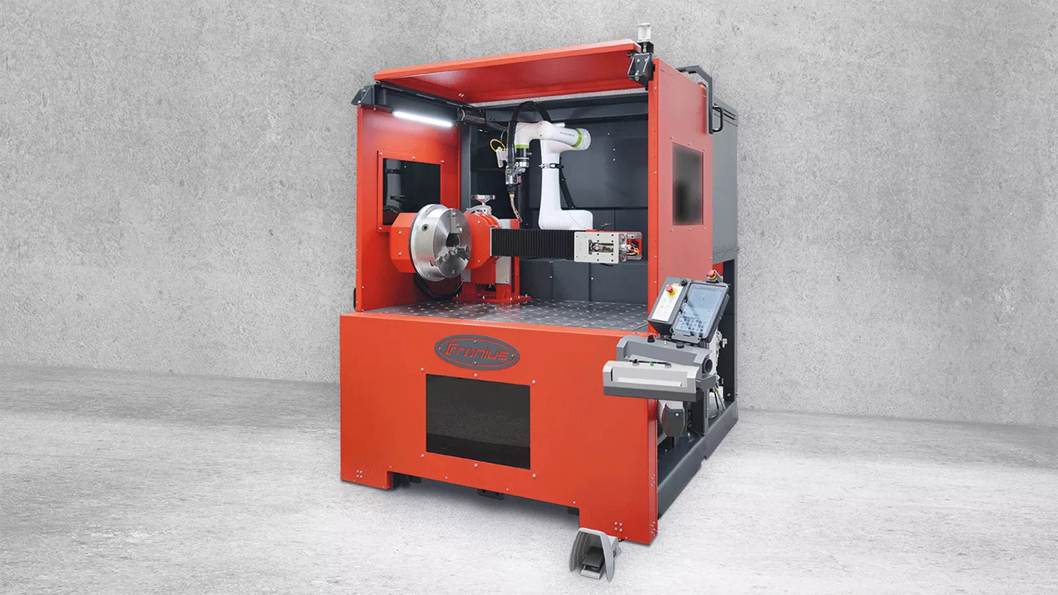

Cobot-Ausstattung
Schweißausrüstung
Schweißgeräte
- TPS 320i
- TPS 400i
Hightech Welding Packages
- Standard, Pulse
- PMC (Pulse Multi Control)
- LSC (Low Spatter Control)
- CMT (Cold Metal Transfer)

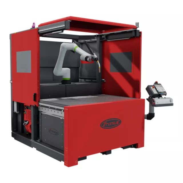

Schutzkabine
- CE-geprüft
- Automatisch hochfahrender / absenkender Blendschutz
- Manuelle Schiebetüren links / rechts
- Für Rauchgasabsaugung vorbereitet

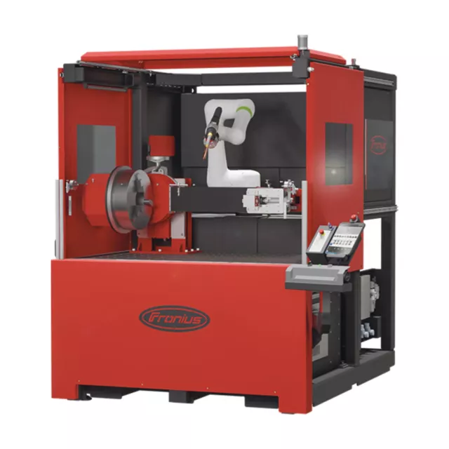

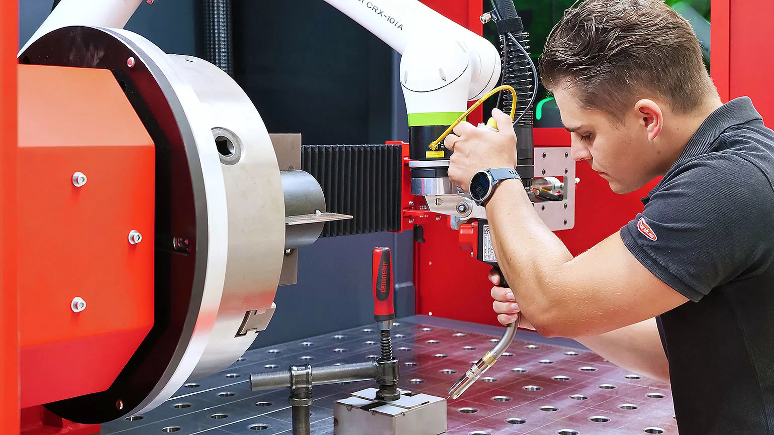

Cobot (Fanuc CRX-10iA)
- 6-Achsen-Cobot
- Kraft-Moment-Sensor für einfaches, manuelles Bewegen
- Sensoren schützen Bediener und Bauteile vor Kollisionen
- Am Brenner montierte Griffschale mit Teach-Tasten

Schutzkabine
- CE-geprüft
- 6-Achsen-Cobot
5
Steuerung
- Intuitive Bedienung und Programmierung mit Tablett

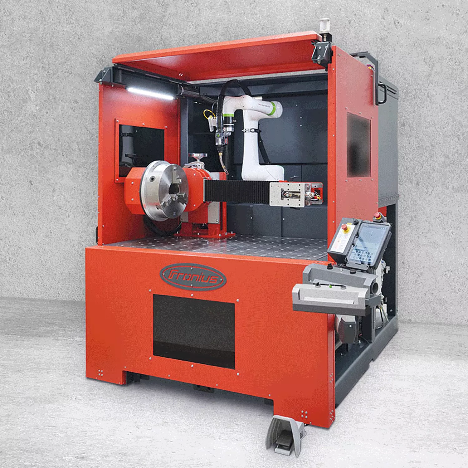

Dreheinheit (Option)
- Motorische Dreheinheit
- Via Handkurbel schwenkbar
- Planscheiben-Ø 450 mm
- Hohlwellen-Ø 120 mm

Reitstock (Option)
- Auf der Lineareinheit montiert
- Elektropneumatische Zustellung
- Spitzenweite 860 mm

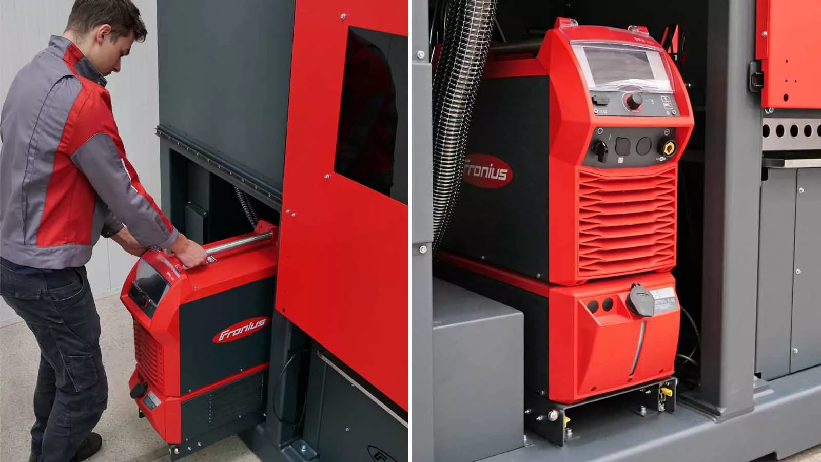

Standard-Schweißkonfiguration
Schweißgerät: Fronius TPS 320i Pulse, Welding Package Standard
Kühlgerät: CU 1100i
Drahtvorschub: WF 25i
Brennerschlauchpaket: MHP 700i
Brennerkörper: MTB 400i
Wartungsfreundlich: Für Servicearbeiten ziehen Sie das Schweißgerät rückenschonend und ohne besonderen Kraftaufwand aus der Schweißzelle.

Führen Sie den Schweißbrenner an die Start-, Kontur- und Endpunkte der gewünschten Schweißnähte und drücken Sie die Bestätigungstaste am Kontrollgriff. Sämtliche Punkte werden automatisch ins Schweißprogramm übernommen.

Technische Daten
Maße & Gewicht
  • LxTxH:  1870 x 2100 x 2339 mm
  • Gewicht (Standardkonfiguration):  2550 kg
Arbeitsbereich (max. Bauteilgröße)
  • Ohne Dreheinheit: 1500 x 1000 x 700 mm
  • Mit Dreheinheit: L = 860 mm, Ø = 450 mm
Roboter
  • Fanuc CRX-10iA
  • Reichweite: 1249 mm
  • Wiederholgenauigkeit: +/- 0,04 mm
  • Max. Traglast: 10 kg
