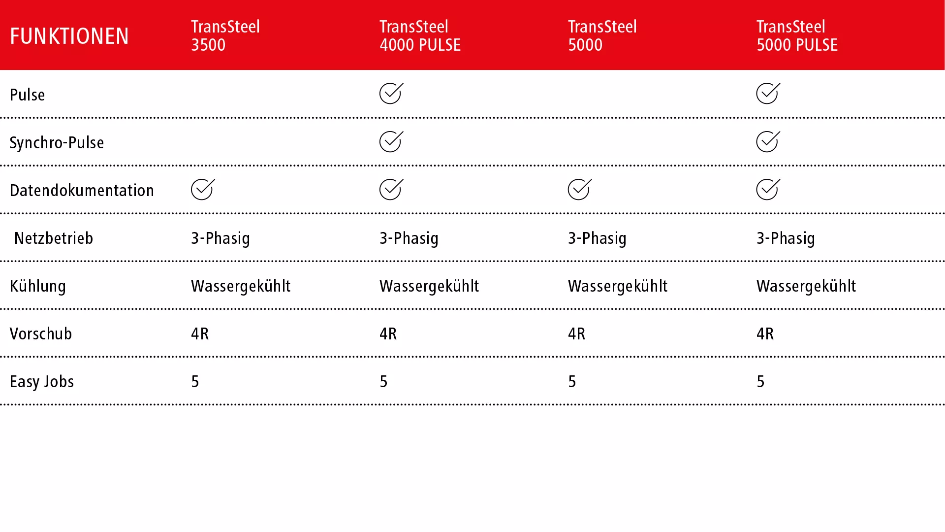

Puls
Schweissen kontrolliert und schnell
Mit der neuen TransSteel 4000 Pulse und TransSteel 5000 Pulse hält nun auch der Impuls-Lichtbogen Einzug in die TransSteel Geräteserie. Kontrolliertes Schweißen im Bereich des Übergangslichtbogens sowie bestmögliche Schweißbarkeit beim Aluminiumschweißen gehören somit zur Grundausstattung.

SynchroPulse
Nahtschuppung für Aluminiumlegierungen
Die Option „SynchroPuls“ wird für Schweißverbindungen mit Aluminiumlegierungen empfohlen, bei denen hinsichtlich der Optik eine Nahtschuppung gewünscht ist. Dieser Effekt wird über die Schweißleistung erzielt, welche zwischen zwei Arbeitspunkten wechselt.
! SynchroPulse funktioniert im Standard Synergic und Pulse Synergic mode – jedoch nur bei TransSteel 4000 und 5000 Pulse.

Schweißdaten Dokumentation
Besonders im Stahlbau ist die Schweißdatendokumentation essentiell. Tragende Stahlstrukturen, Produkte aus der Serienfertigung oder sensible Bauteile müssen oft bis auf den letzten Schweißparameter nachvollziehbar sein. Mit der Option Easy Documentation liefert die TransSteel* nun die Möglichkeit, Schweißdaten auf einfachste Art und Weise aufzuzeichnen.

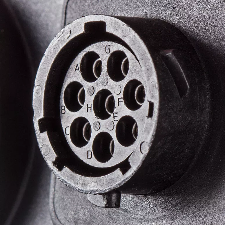

FSC
Fronius System Connector
Der Fronius System Connector (FSC) dient als zentraler Anschluss für alle Medien. Somit kann eine Vielzahl von unterschiedlichen Schweißbrennern angeschlossen werden.
