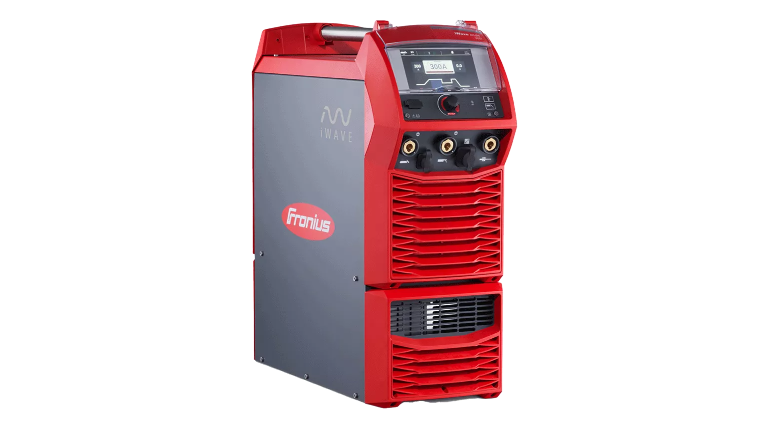

iWave WIG
Produktdetails
ALLGEMEINE DATEN
Netzspannung3 x 400 V
Netzspannungs-Toleranz+/-15 %
Schweißstrom minimal3 A
Schweissstrom maximal300 A
Schweissstrom / Einschaltdauer [10min/40°C]300A / 40%
Schweissstrom / Einschaltdauer [10min/40°C]260A / 60%
Schweissstrom / Einschaltdauer [10min/40°C]240A / 100%
Arbeitsspannungsbereich min.10,1 V
Leerlauf-Spannung101 V
SchutzartIP23
Abmessung / Länge
706 mm
Abmessung / Breite
300 mm
Abmessung / Höhe
740 mm
Gewicht64,4 kg
Gewicht64,4 kg
Gewicht inkl. Verpackung67,8 kg
StöremissionsklasseA
TECHNISCHE DATEN
Leistungsfaktor (pf)0,99
Kontakt
Mehr Informationen zu den Features des iWave Schweißgeräts
Mit der Trial License haben Sie die Möglichkeit, sämtliche Welding Packages und Optionen für einige Lichtbogenstunden zu testen.
Funktionsübersicht - iWave AC/DC
 Funktionen
iWave 190i
iWave 230i  iWave 300i
iWave 400i
iWave 500i
 Pulsschweißen x x x x x
 RPI on x x x x x
 RPI auto x x x x x
 Softstart
 (Berührungszündung)
x x x x x
 HF Zündung x x x x x
 Touch HF-Zündung x x x x x
 TIG Comfort Stop x x x x x
 Lichtbogenabriss-
 spannung
x x x x x
 Automatische
 Kalottenbildung
x x x x x
 Einstellung
 Kurvenformen
 (AC/DC)
x x x x x
 Tacking x x x x x
 Synchronschweißen x x x x x
 Automatische
 Gasnachströmung
x x x x x
 CEL Mode x x x x x
 CycleTIG x x x x x
 Multiprozess
 (WIG,MMA)
x x x x x
 Multiprozess PRO     x x x
 Generatortauglichkeit x x x x x
 Mulitvoltage
 120/230V
x x x x x
 Multivoltage
 200-600V
x x x
 Kühlungsart  Gasgekühlt  Gas- oder
wasser-
gekühlt
 Gas- oder
wasser-
gekühlt
Gas- oder
wasser-
gekühlt
 Gas- oder
wasser-
gekühlt
 Connectivity
 (WLAN, NFC,
 Bluetooth)
x x x x x
 Ethernet und
 Speednet
 als Standard
Ethernet
optional
Ethernet
optional
Ethernet und
Speednet als
Standard
Ethernet und
Speednet als
Standard
 Ethernet und
Speednet als
Standard
