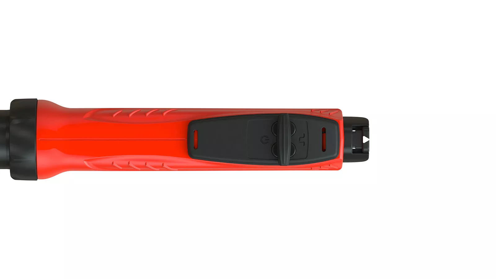

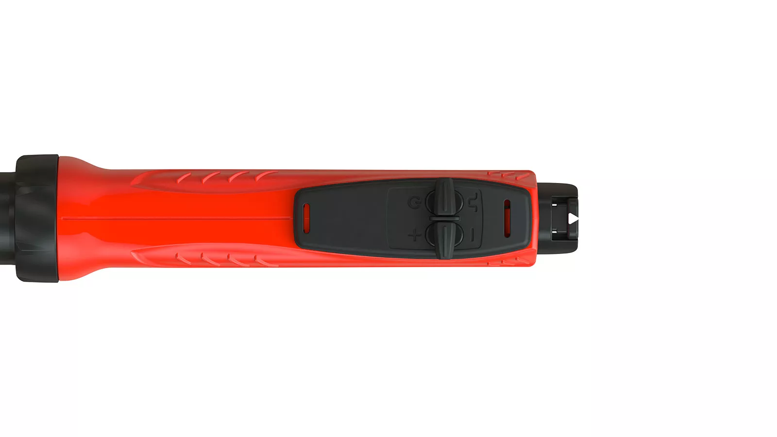

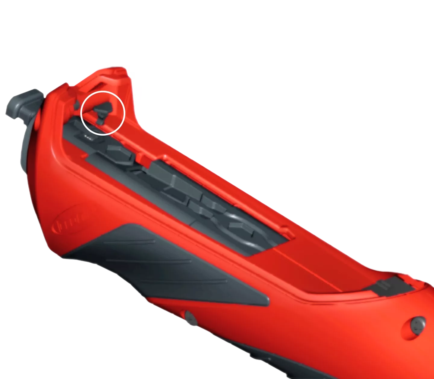

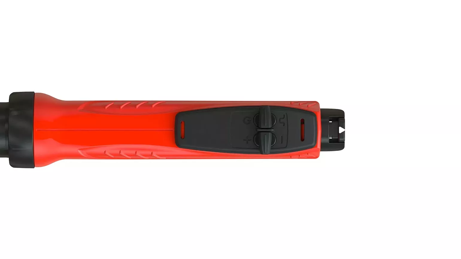

Standard Griffschale
Eine Griffschale für alle Varianten
Einfacher Umbau* vom User Interface möglich, lediglich eine Schraube muss gelöst werden.

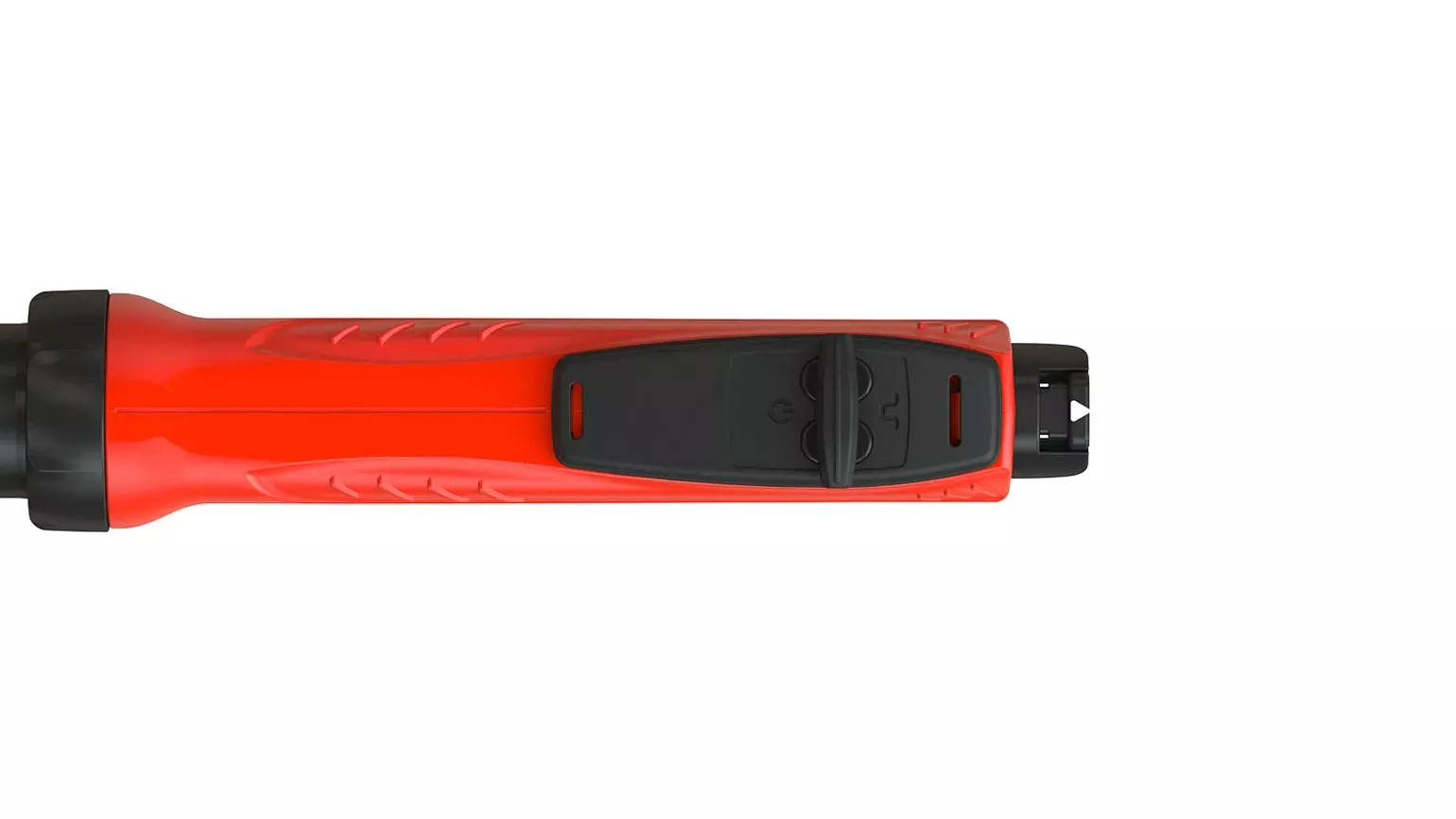

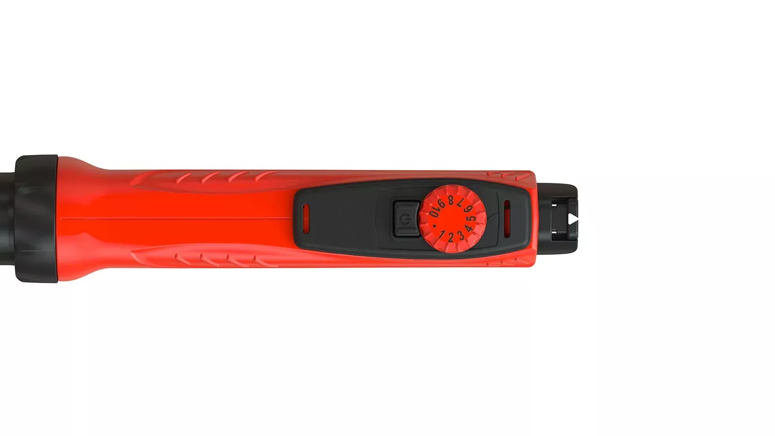

  1. UpDown
  2. JobMaster
  3. Potentiometer
*) Option nur für Standard Griffschale

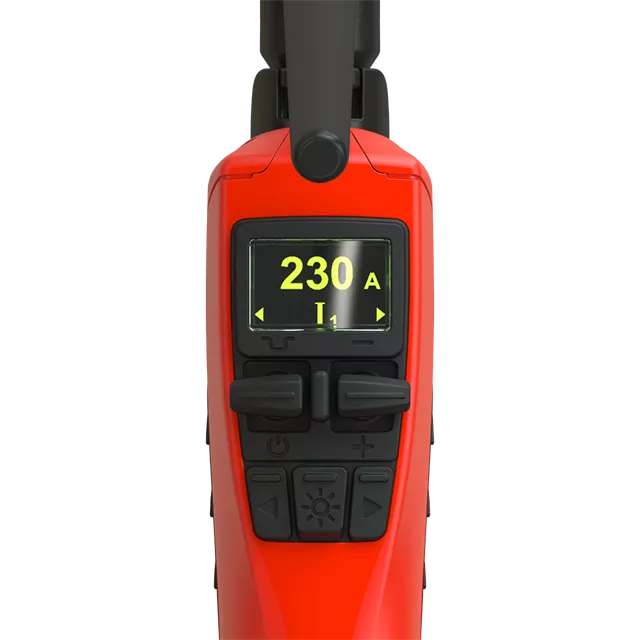

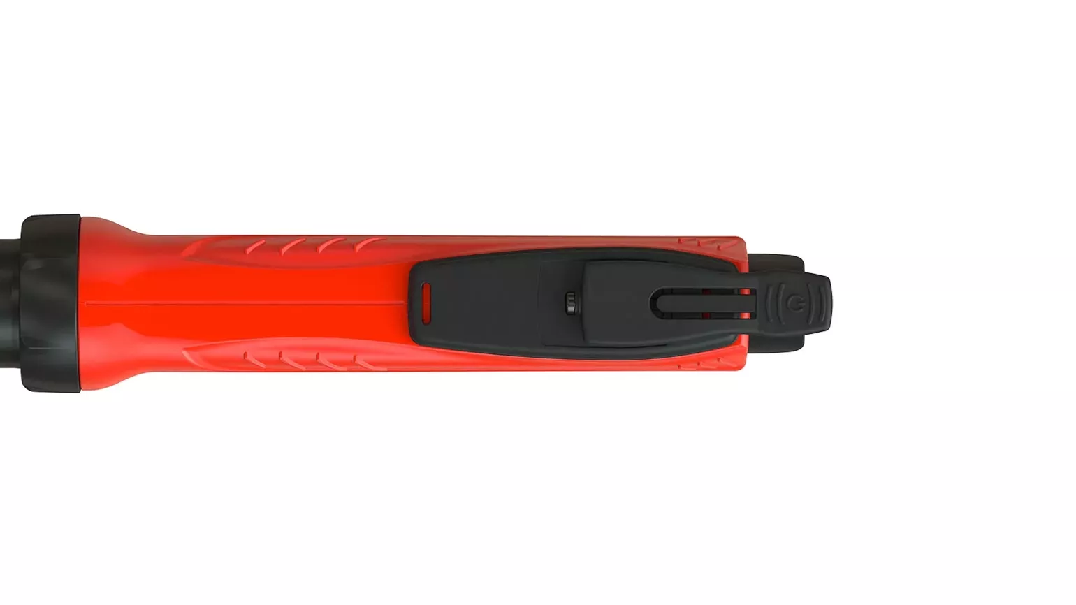

JobMaster
Schweißstart
1
Veränderung der Schweißleistung mittels Up/Down-Taste (+/-)
2
Beleuchtung der Schweißstelle via LED
3
Kalottenbildung in Verbindung mit dem Schweißverfahren WIG AC
4
Zwischenabsenkung in Verbindung mit der Betriebsart 4-Takt (I1 > I2)
5
Display zum Ablesen wesentlicher Parameter
6
Anpassen der wesentlichen Parameter wie Hauptstrom, Absenkstrom oder Endstrom, direkt am Schweißbrenner
7
8
1
Schweißstart
2
3
Beleuchtung
4
Kalottenbildung
5
Zwischenabsenkung
6
Display
7
8

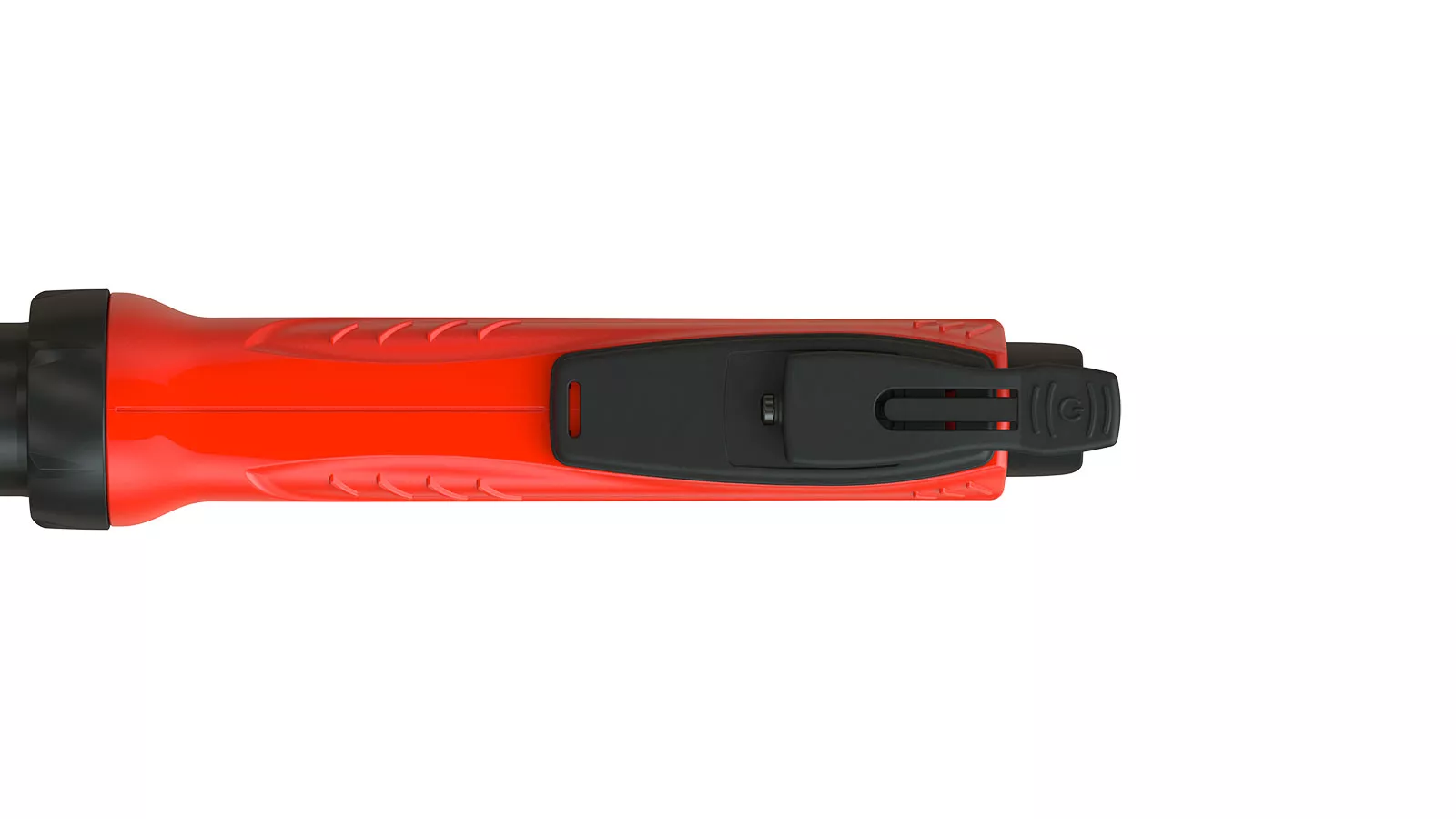

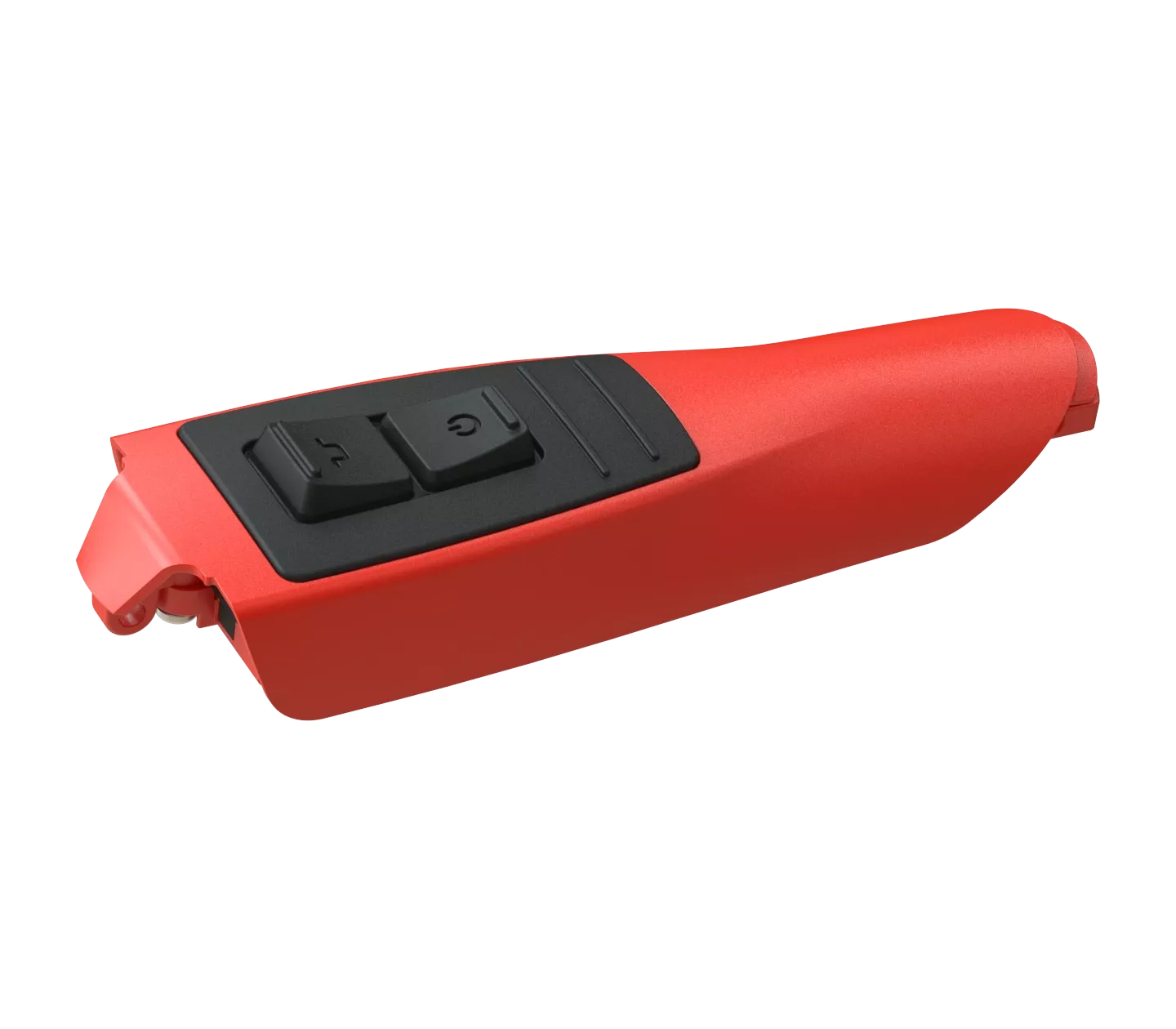

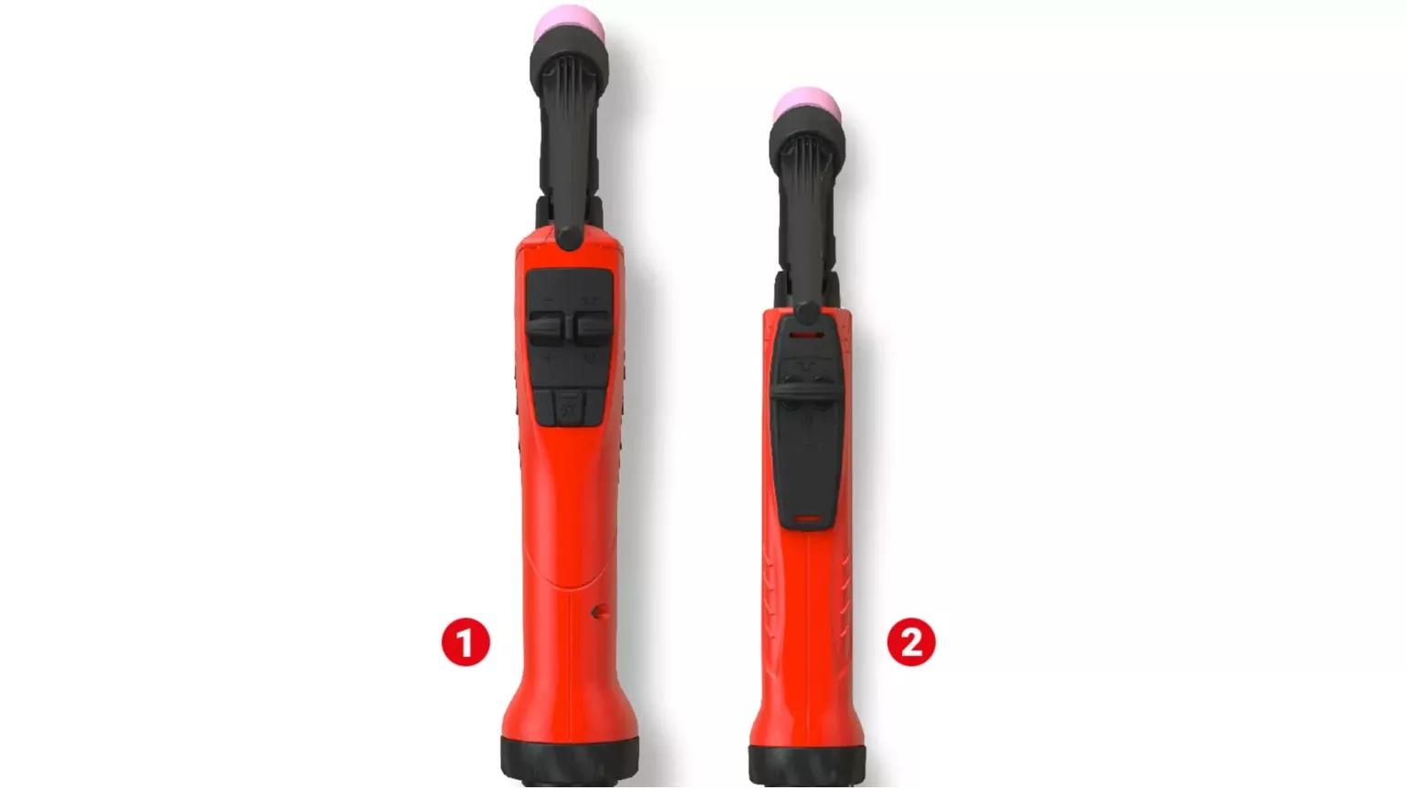

Small Handle
Das Small Handle bietet im Vergleich zur Standardausführung eine kompaktere Alternative in Form einer größenreduzierten Griffschale. Diese Variante eignet sich besonders für schwer zugängliche Schweißstellen bei weniger leistungsstarken Anwendungen und ist aus ergonomischer Sicht in diesen Fällen die optimale Wahl für kleinere Hände. Auch hier stehen verschiedene Steuerungsoptionen zur Auswahl.
  1. Standard Griffschale
  2. SmallHandle

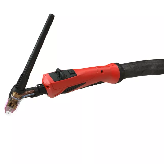

Einfach flexibel schweißen: Der modulare Aufbau der neuen WIG-Multilock-Schweißbrenner ermöglicht die individuelle Anpassung an beinahe jede Kundenanforderung. Verschiedene Brennerkörperlängen, unterschiedlich große Brennerkappen und drehbare Brennerkörper helfen bei schweren Zugänglichkeiten und sorgen für müheloses Handling.
Multilock
für schnelles Wechseln des Brennerkörpers
  • Patentierte Schnittstelle
    Der Brennerkörper kann einfach, schnell und ohne Werkzeug getauscht werden – egal welche Schweißaufgabe.
  • 360°
    Der Brennerkörper lässt sich um 360° drehen, um immer die optimale Schweißposition zu haben.
Brennerkörperlängen
Verschiedene Brennerkörperlängen sorgen für maximale Flexibilität beim Schweißen.
Brennerkappen
Je nach Anwendung und Bauteilbeschaffenheit, können Brennerkappen in unterschiedlichen Größen eingesetzt werden.
Flexible Brennerkörper
Die flexiblen Brennerkörper können für schwer zugängliche Schweißstellen in die gewünschte Position gebogen werden.*
Gasdüsen
Mehr als 80 unterschiedliche Gasdüsen verfügbar.
* Unter standardisierten Testbedingungen nach einem definierten Prüfablauf getestet, können gasgekühlte Brennerkörper bis zu 1.000 Mal und wassergekühlte Brennerkörper bis zu 200 Mal gebogen werden.

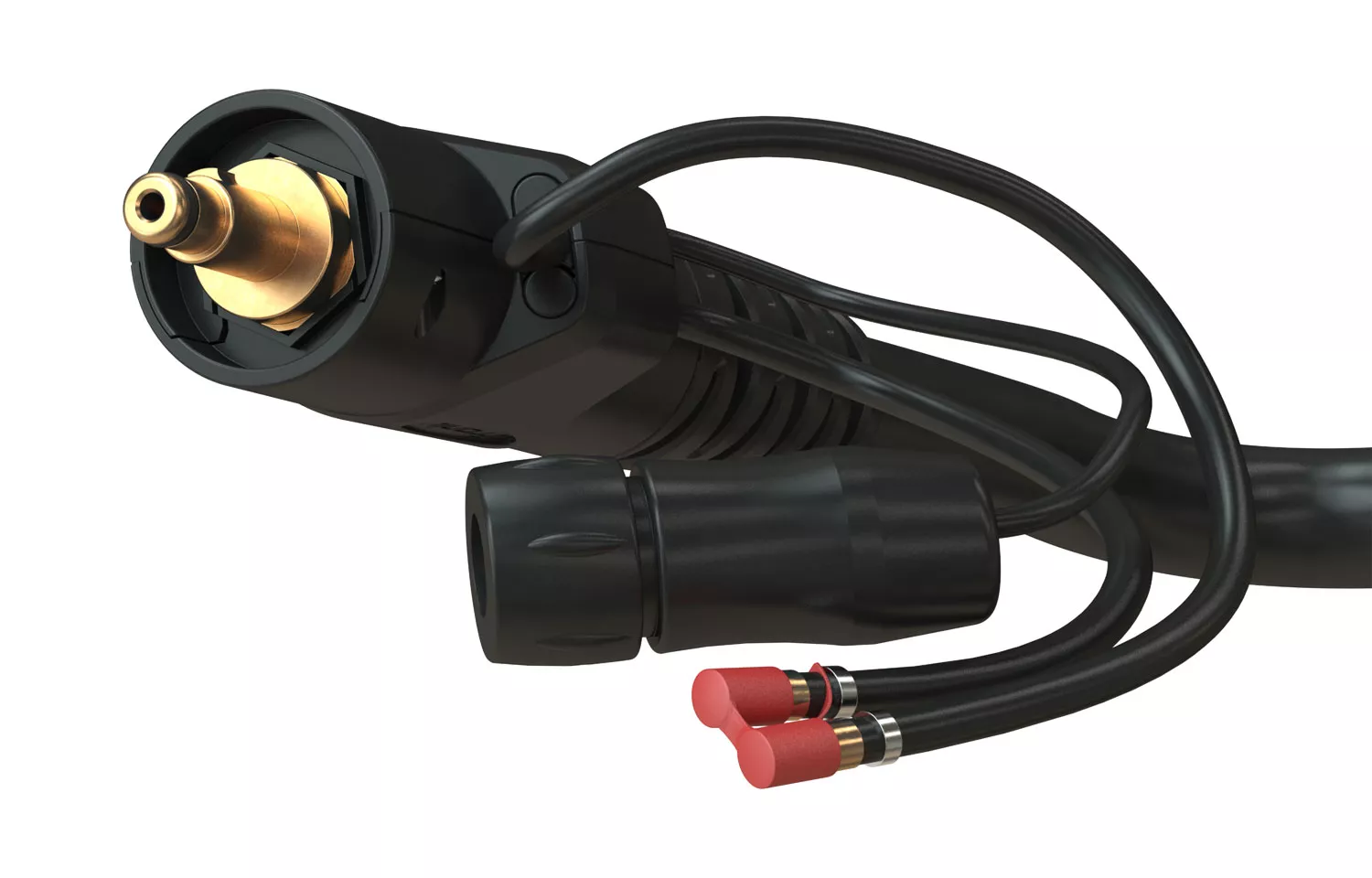

ZENTRALANSCHLUSS F/F++
/ Werkzeuglose Montage
/ Schutzgas direkt am Stromanschluss
/ Externe Wasseranschlüsse
/ Bajonettanschluss wassergekühlt für hohe Leistungen
