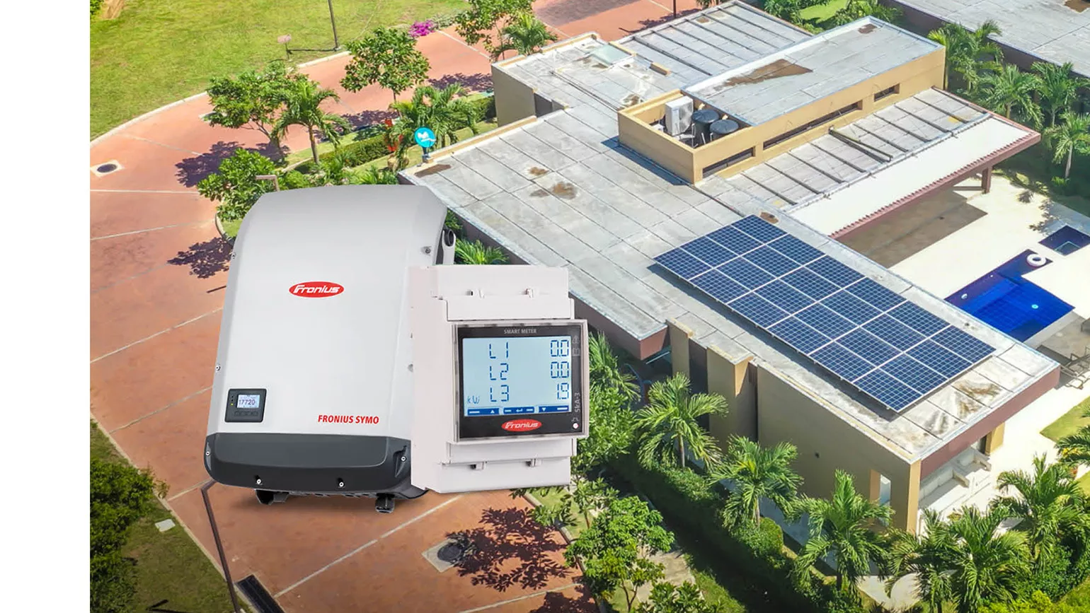

El Fronius Smart Meter ha tenido un cambio de imagen, incluyendo una nueva pantalla táctil fácil de usar y sencillos controles de navegación. También se ha mejorado el área de conexión para facilitar la instalación y configuración del cableado.

  • Optimizado para redes colombianas -> 208 - 400 V
  • No necesita transformadores de corriente adicionales (CTs)
  • Rápido y preciso control de alimentación dinámica (cero inyeccion)
  • Navegación sencilla con pantalla táctil / Visión general del consumo de energía en Fronius Solar.web
  • Facil instalación.
