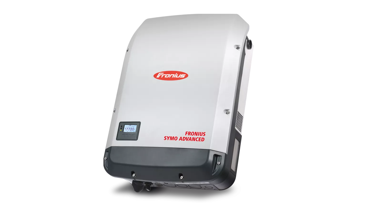

Fronius Symo Advanced UL
ESPECIALMENTE DESARROLLADO PARA LAS NECESIDADES DEL MAÑANA
Con modelos que van desde 10 kW a 24 kW, el Fronius Symo Advanced es el inversor ideal para aplicaciones comerciales. Las nuevas versiones Advanced combinan los beneficios del Fronius Symo con características adicionales como montaje con inclinación cero, peso ligero y posibilidad de realizar un servicio en campo.
