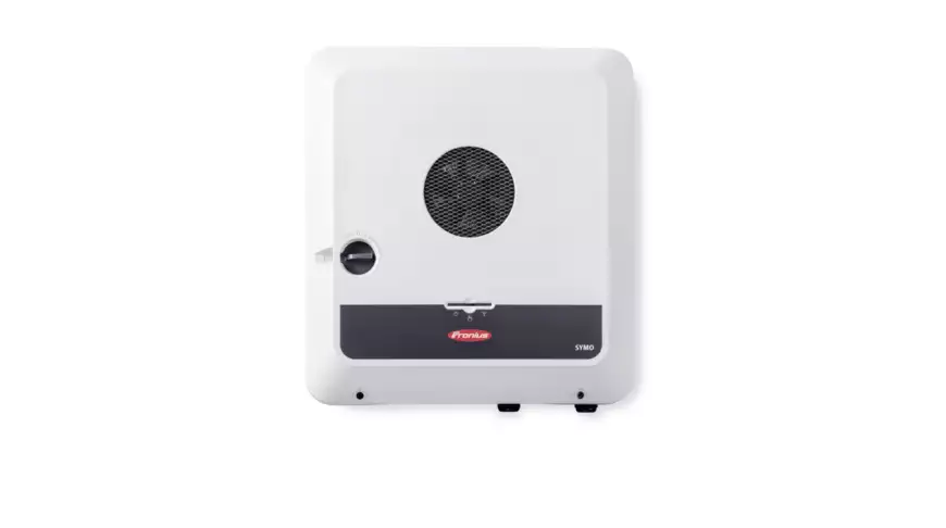

Suministro básico de respaldo de energía y total independencia
Suministro básico de respaldo de energía con el punto fotovoltaico
Los inversores Fronius GEN24 Plus presentan un suministro básico de respaldo de energía innovador que no requiere un trabajo de instalación complejo adicional. Este es un enchufe de respaldo de energía, que se puede utilizar para operar cargas monofásicas de hasta 3 kW.
Esto les permite a los propietarios del sistema cargar sus teléfonos o laptops con facilidad, garantizando que se mantengan conectados y actualizados con la información más actual durante un corte de energía.
Ventajas
  • Activación automática en caso de falla eléctrica
  • No se requieren instalaciones complejas adicionales
  • Suministre cargas monofásicas de hasta 3 kW
Opción de Respaldo total para lograr la máxima independencia
Con la opción Full Backup, se puede conseguir la máxima independencia y flexibilidad con el inversor híbrido Fronius GEN24 Plus. En caso de una avería de energía, el inversor cambia al modo de energía de respaldo mediante un dispositivo de conmutación de red, ya sea en un proceso totalmente automático o manual. Este sistema suministra energía a toda la casa a través de la instalación fotovoltaica y la batería. Esto permite alimentar tanto cargas monofásicas más pequeñas como cargas más grandes, como cocinas eléctricas o bombas de calor.
Para esto, se necesita un sistema de almacenamiento de baterías y un dispositivo de conmutación para una desconexión segura de la red. Gracias a la tecnología Multi Flow Technology integrada en el inversor híbrido, las cargas pueden ser suministradas por la instalación fotovoltaica y la batería durante una falla de la red pública. Si se genera suficiente energía fotovoltaica, también es posible suministrar cargas y cargar la batería simultáneamente en caso de un corte de energía.
Ventajas
  • Abastecer a todo el hogar, incluidas cargas grandes, como bombas de calor
  • Dispositivo de conmutación de red adaptado a las necesidades del cliente para pasar al modo de operación de energía de respaldo
  • Los flujos de energía eficientes también son posibles en una situación de energía de respaldo
Cómo funciona de un vistazo
En el caso de una variante de respaldo de energía del punto fotovoltaico, se conecta un enchufe al inversor. Este enchufe se puede utilizar para operar electrodomésticos en caso de un corte de energía.
Si se produce una avería en la red con una opción Full Backup implementada, el edificio se desconecta de la red pública. La electricidad necesaria se suministra al hogar desde la instalación fotovoltaica y el sistema de almacenamiento de baterías.
