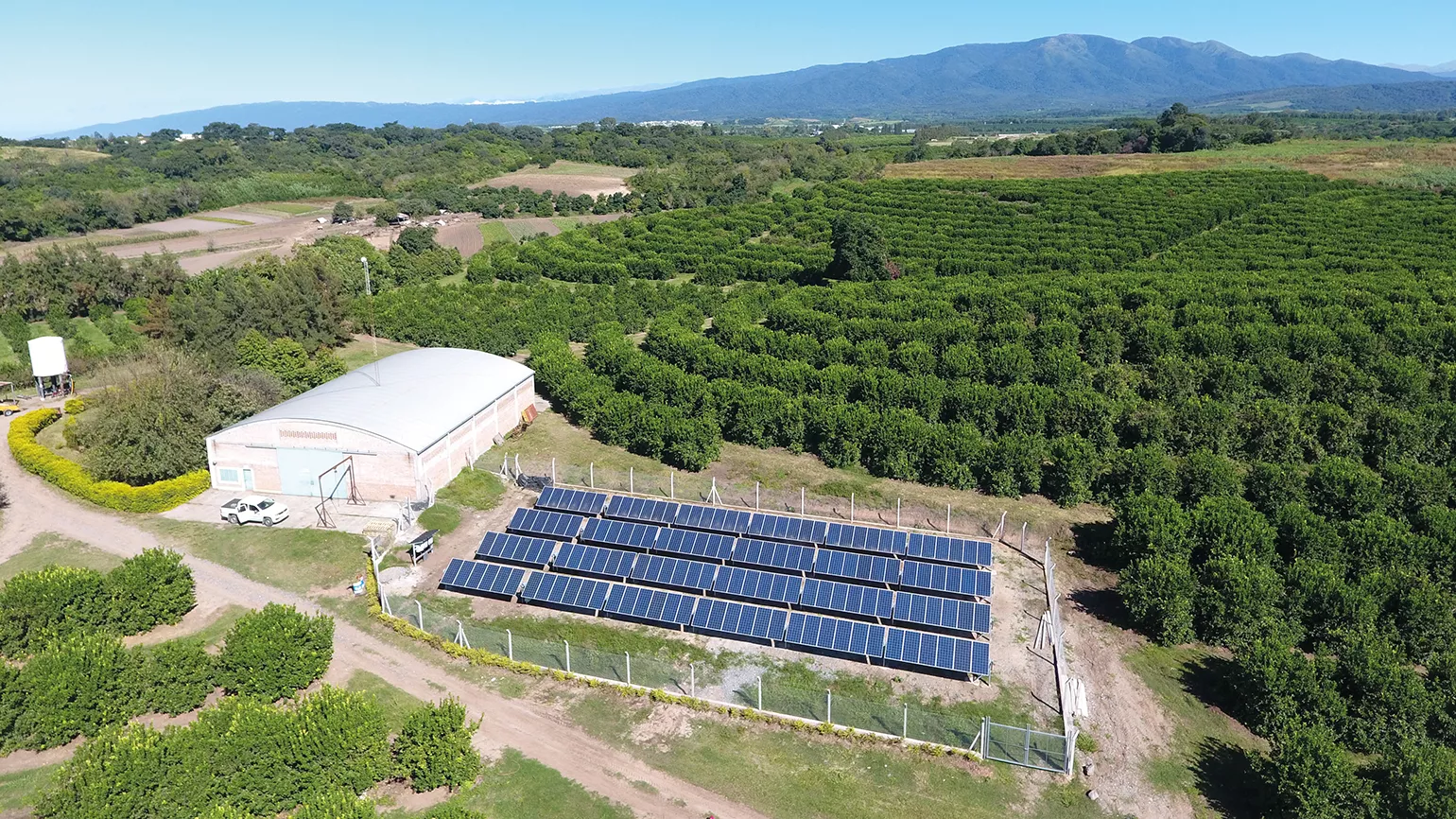

La instalación fotovoltaica de 46 kWp en una plantación de limones en Argentina se encarga de generarla
Nogales, Argentina: la instalación en campo dispone de novedades tecnológicas de Fronius. Además de los inversores Symo, también se ha instalado el contador bidireccional Fronius Smart Meter, que registra al detalle rendimientos y consumos para poder analizarlos a continuación. Basándose en estos datos, han conseguido garantizar una gestión eficiente de la energía, lo que es muy relevante para entender el autoconsumo energético y adaptarlo en caso necesario.
Como en Argentina a veces se requiere la función de alimentación cero, el control inteligente de los flujos de energía es un aspecto cada vez más relevante. Si no se puede suministrar energía a la red, la clave es el uso eficiente del rendimiento para el autoconsumo. La plataforma online Fronius Solar.web sirve como herramientas de análisis profesional.
La instalación se ha realizado con un sistema de rastreadores monoeje. Como resultado, la potencia de pico de la instalación es inferior a la del soporte convencional orientado al norte. No obstante, la instalación ha aumentado en hasta un 30% su rendimiento anual y la potencia se distribuye mejor a lo largo del día.
Alexis Custodio de Decu/3 explica los motivos que le han llevado a contar con Fronius como socio preferente para sus instalaciones: "Los equipos Fronius son muy fiables y su calidad convence. El soporte técnico local es otra de sus grandes ventajas".
Nuestra solución:
/ Fronius Smart Meter y Fronius Solar.web permiten analizar los rendimientos y consumos de forma profesional y detallada
/ Función de alimentación cero
