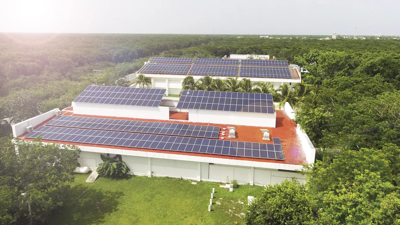

La costa del Caribe, la selva y la universidad técnica "Universidad Tecnológica de la Rivera Maya": eso suena como una ubicación interesante para un sistema fotovoltaico eficiente. Desde abril de 2018, la universidad cuenta con un sistema de 225 kWp equipado con inversores Fronius Symo.
La universidad es un excelente ejemplo de cómo la tecnología puede integrarse perfectamente en un entorno natural. Uno de los motores de este proyecto es una iniciativa del gobierno del estado de Quintana Roo para abastecer a los ciudadanos del estado con energía verde, pero sin causar ninguna deforestación de la selva. La gran superficie de la cubierta de la universidad técnica representaba la oportunidad ideal para aumentar la proporción de energías renovables en sus necesidades energéticas globales.
La instalación fotovoltaica está equipada con 15 inversores Fronius Symo 15.0-3 208, así como con sensores para medir la temperatura, la velocidad del viento y la insolación. Gracias a los datos generados por estos sensores, la plataforma en línea Fronius Solar.web puede utilizarse para evaluar el sistema y descubrir cualquier defecto con extraordinaria rapidez.
La universidad también tiene previsto instalar un Fronius Smart Meter para analizar la producción y el consumo con mayor detalle en una fase posterior.
Size of installation  225 kWp
Inverters 15 Fronius Symo 15.0-3 208
Commissioned April 2018
Annual yield 365 MWh
CO2 savings / year 146 tonnes
