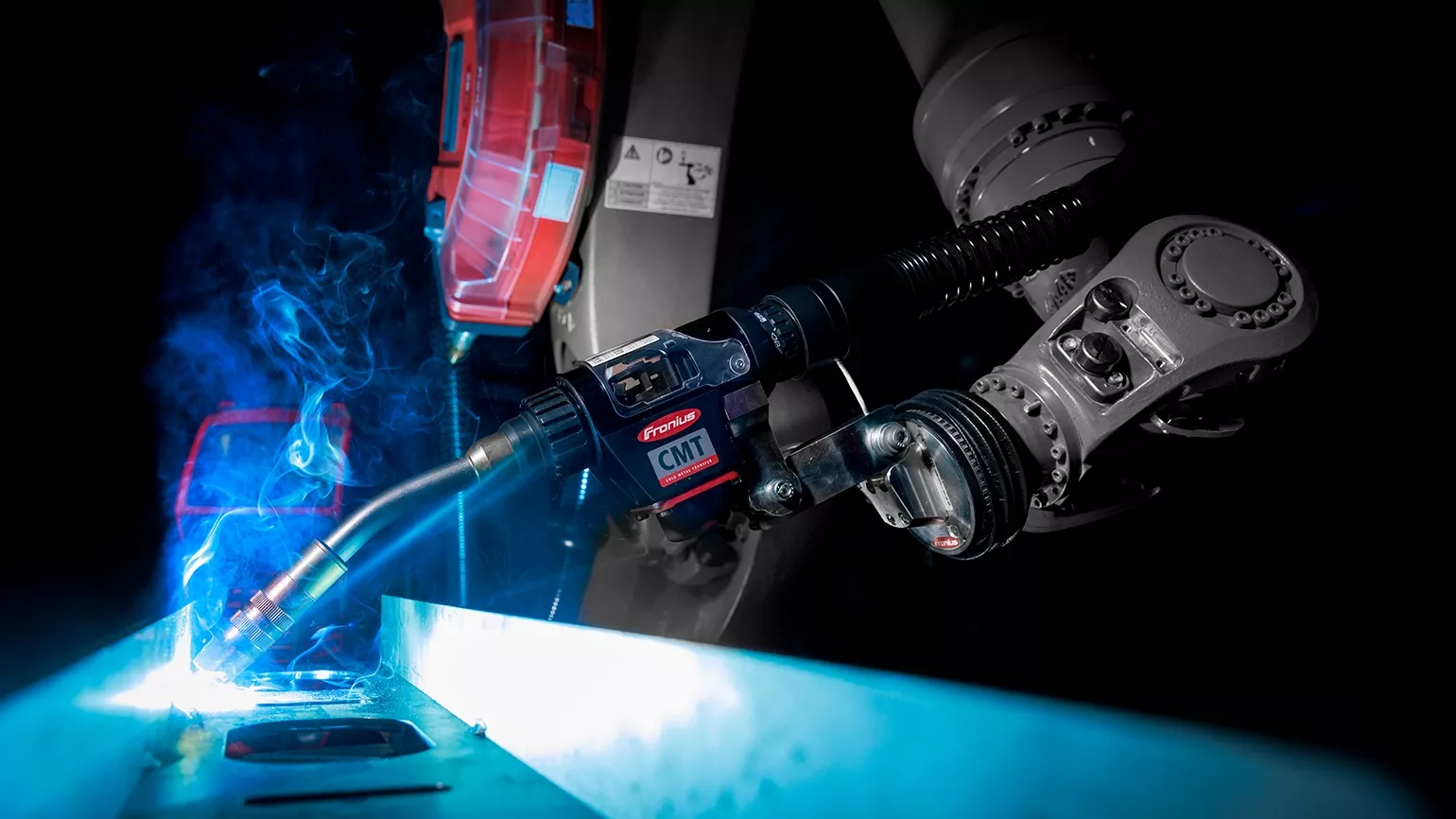

Stabilny łuk spawalniczy z rewersyjnym posuwem drutu spawalniczego CMT
Cold Metal Transfer: specyficzny sposób odrywania kropli minimalizuje ciepło wprowadzane do spoiny. Rewersyjny ruch drutu spawalniczego minimalizuje ilość niechcianych odprysków.

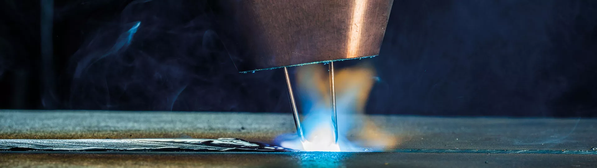

TPS/i TWIN – z najwyższą prędkością do doskonałych rezultatów
Nieprzerwanie wysokie prędkości spawania z niezawodnym wtopieniem i wydajnością stapiania do 25 kg/h — takie są zalety naszych systemów TWIN TPS/i.
