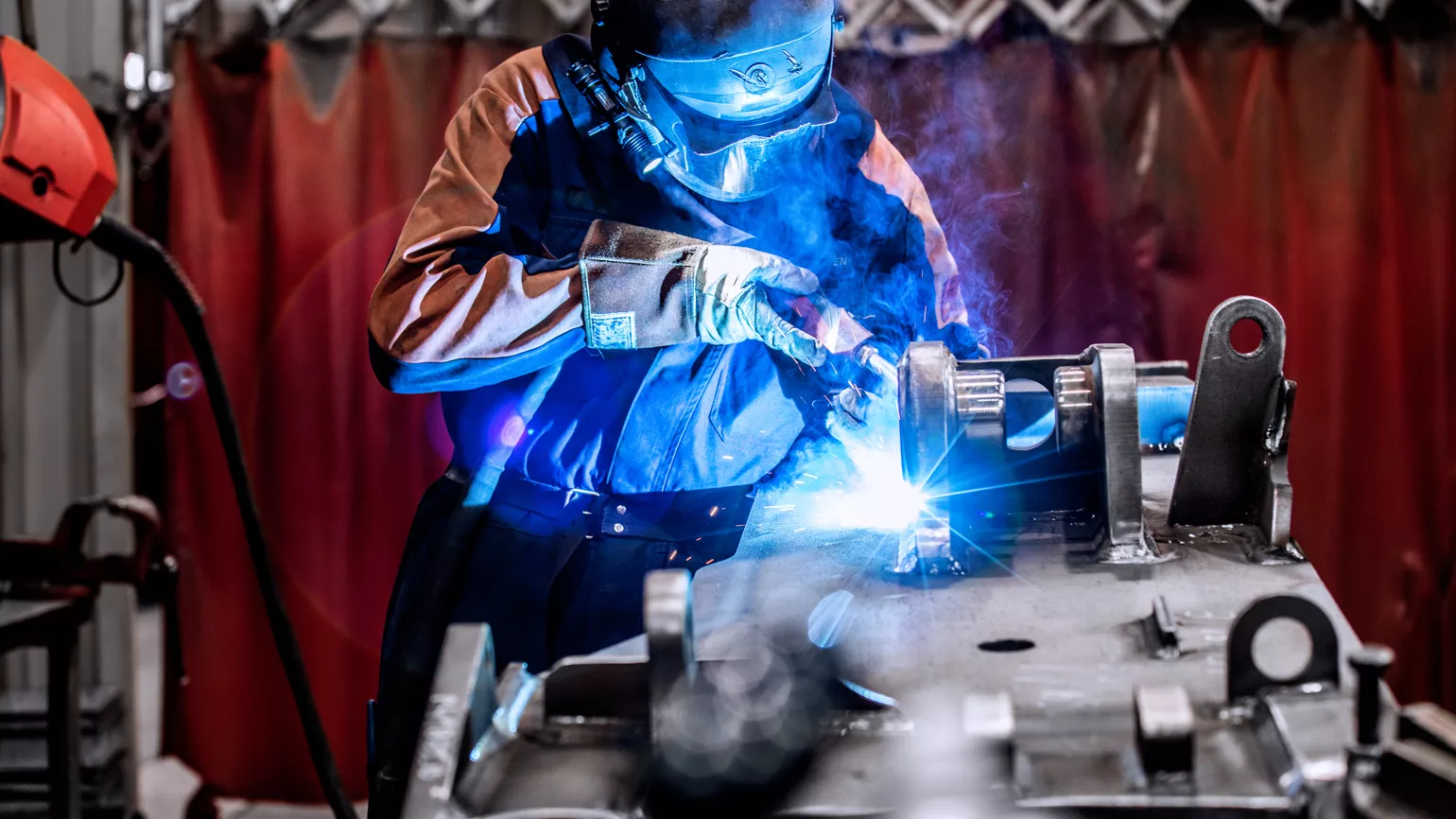

In der Yellow-Goods-Branche werden massive Bauteile mit großen Abmessungen und hohen Materialstärken miteinander verschweißt. Komponenten mit 50 Millimetern Dicke und mehr sowie meterlange Schweißnähte sind hier keine Seltenheit, sondern Alltag. Hinzu kommt, dass Bagger, Kräne und Co. im Alltag tonnenschwere Lasten heben und bewegen müssen. Eine einwandfreie Nahtqualität ist daher für die Funktion der Maschinen und die Sicherheit ihrer Bediener unerlässlich. Gleichzeitig spielt die Nahtoptik eine entscheidende Rolle, da die zahlreichen Sichtnähte ausschlaggebend für ein hochwertiges Erscheinungsbild des gesamten Produkts sind.

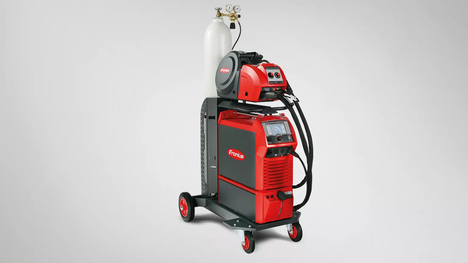

Da Yellow Goods nicht in Großserien, sondern nur in vergleichsweise kleinen Stückzahlen produziert werden, kommen dafür hauptsächlich manuell bediente Schweißsysteme zum Einsatz. Verarbeitet wird zu 90 Prozent Stahl, der Großteil davon unlegiert. Eine hohe Einschaltdauer und Abschmelzleistung, ein tiefer Einbrand, geringe Spritzerbildung sowie eine gute Spaltüberbrückung zur Bewältigung großer Bauteiltoleranzen sind nur einige der Anforderungen, welche die Geräte in der täglichen Anwendung erfüllen müssen. Darüber hinaus sollten sie sowohl robust und langlebig als auch einfach und intuitiv zu bedienen sein.   Fronius Perfect Welding hat verschiedene Systemlösungen im Portfolio, die optimal für den Einsatz in der Yellow-Goods-Branche geeignet sind – zum Beispiel die aktuelle Stromquellenplattform TPS/i. Die Schweißgeräte sind modular aufgebaut, individuell anpassbar und zeichnen sich durch Vernetzbarkeit sowie umfangreiche Kommunikationsfunktionen aus. Ihre hohe Prozessorleistung ermöglicht es, Schweißprozesse besonders genau zu analysieren und zu kontrollieren. Das sorgt für optimale Ergebnisse bei einer Vielzahl von Schweißaufgaben. Mit der TPS/i Steel Edition bietet Fronius eine Version, die speziell auf das manuelle Schweißen von Stahl ausgelegt ist. Dazu verfügt sie über verschiedene Stahl-Kennlinien sowohl für Standard- als auch für Impulslichtbögen. Ein Highlight ist die sogenannte PCS-Charakteristik (Pulse Controlled Spray Arc), die mit deutlich weniger Schweißspritzern den Nacharbeitsaufwand erheblich verringert und zudem mit einem fokussierten Lichtbogen ein tiefes Einbrand-Profil gewährleistet. Erhältlich ist die TPS/i Steel Edition in mehreren Leistungsklassen von 270 bis 600 Ampere.

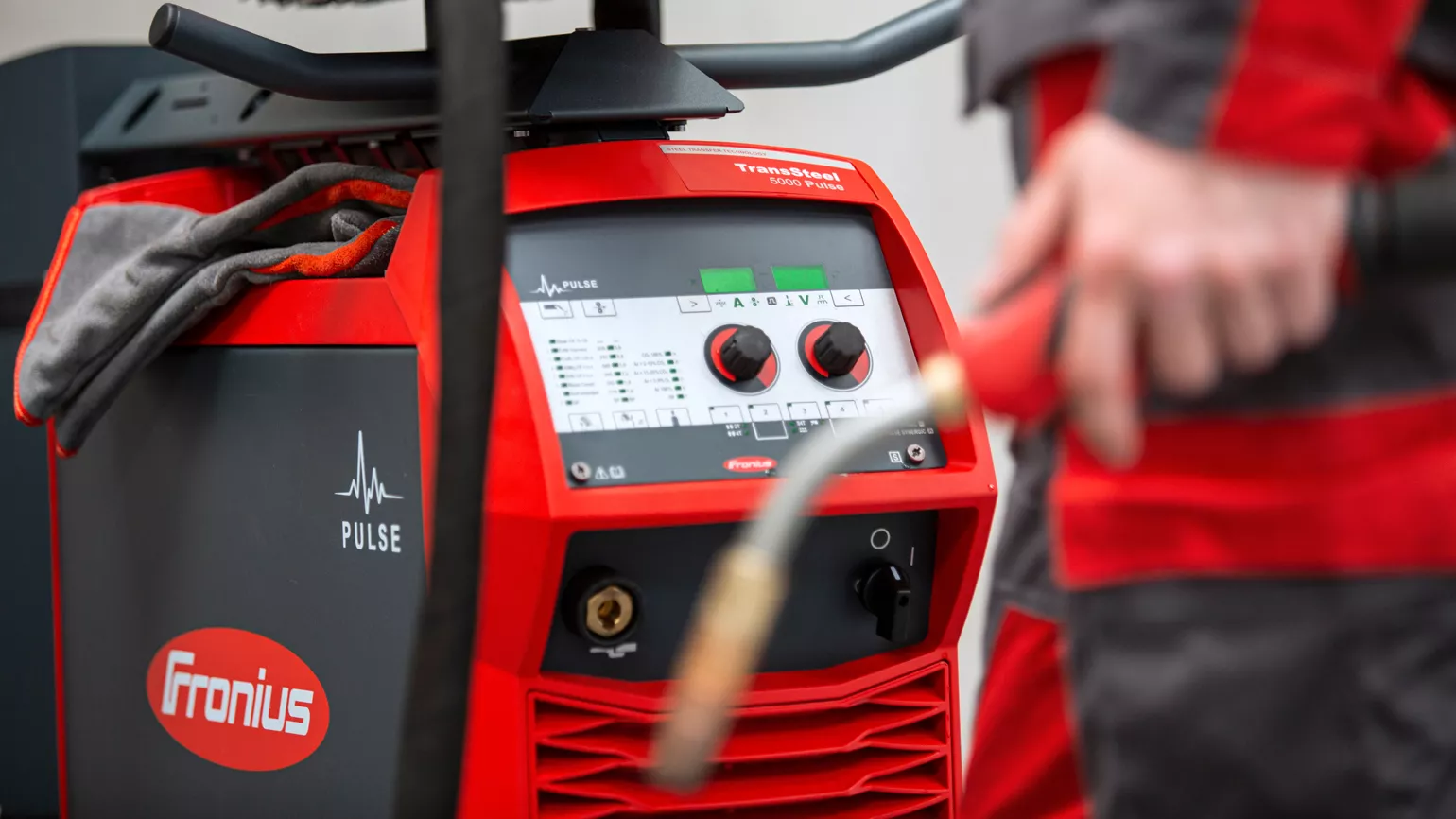

Auch die Schweißgeräte der TransSteel-Serie wurden speziell für den Einsatz bei Stahl entwickelt. Sie zeichnen sich durch eine robuste Konstruktion, intelligentes Design und einfache Bedienung aus. Die Geräte verfügen über eigens angepasste Schweißkennlinien, die beispielsweise für ein exaktes Zünd- oder perfektes Abbrandverhalten sorgen. Auch diese Serie umfasst mit der TransSteel Pulse eine Version mit Pulsschweißfunktion. Dies ermöglicht schnellere Schweißgeschwindigkeiten bei größeren Materialstärken. Zudem wird auch hier die Nacharbeit verringert, da der Impulslichtbogen weniger Schweißspritzer verursacht. Das intuitive Bedienkonzept der TransSteel ermöglicht die sofortige Inbetriebnahme des Gerätes ohne Vorkenntnisse. Alle notwendigen Parameter können an der Gerätefront eingestellt werden.
