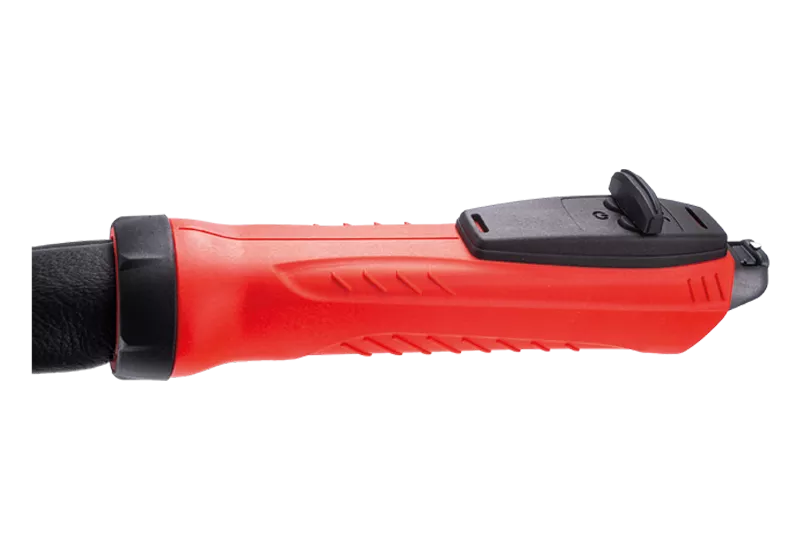

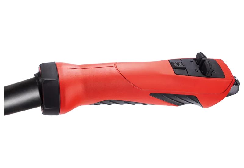

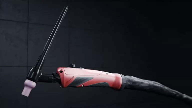

THP-Schweißbrenner

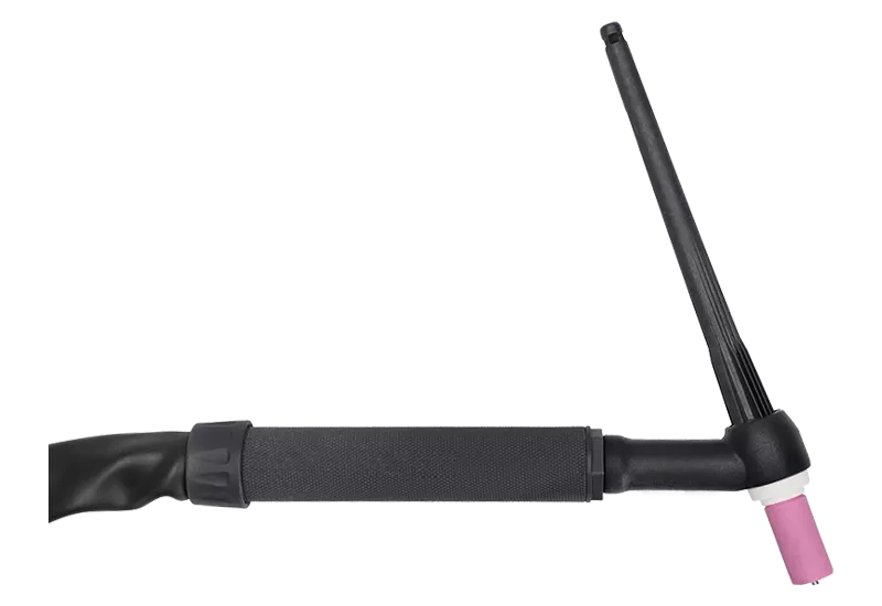

THP 160i G ML
 Schweißstrom (ArCO2)  Bedienvarianten
  • WIG DC 60/100 % ED: 120/90 A
  • WIG AC 60/100 % ED: 90/70 A
  • Länge Schlauchpaket: 4/8 m
  • Up-Down
  • JobMaster
  • Potentiometer
THP 220i G ML
  • WIG DC 60/100 % ED: 170/130 A
  • WIG AC 60/100 % ED: 130/100 A
  • Up-Down
  • JobMaster
  • Potentiometer
THP 260i G ML
  • WIG DC 60/100 % ED: 200/150 A
  • WIG AC 60/100 % ED: 160/120 A
  • Up-Down
  • JobMaster
  • Potentiometer

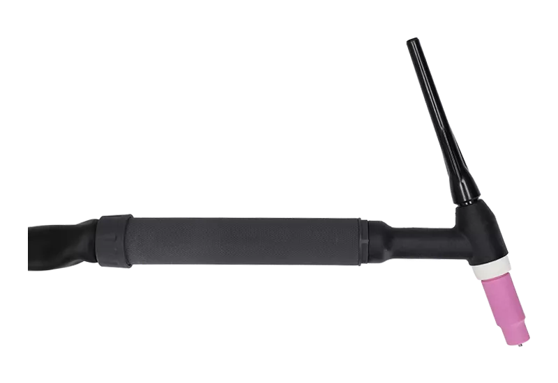

THP 120i G SH ML
  • WIG DC 60/100 % ED: 100/80 A
  • WIG AC 60/100 % ED: 70/50 A
  • Standard
  • Up-Down
  • Potentiometer
  • Long trigger
  • No trigger
THP 180i G SH ML
  • WIG DC 60/100 % ED: 130/100 A
  • Standard
  • Up-Down
  • Potentiometer
  • Long trigger
  • No trigger
THP 150i G SH ML/FS
  • Up-Down

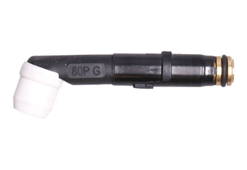

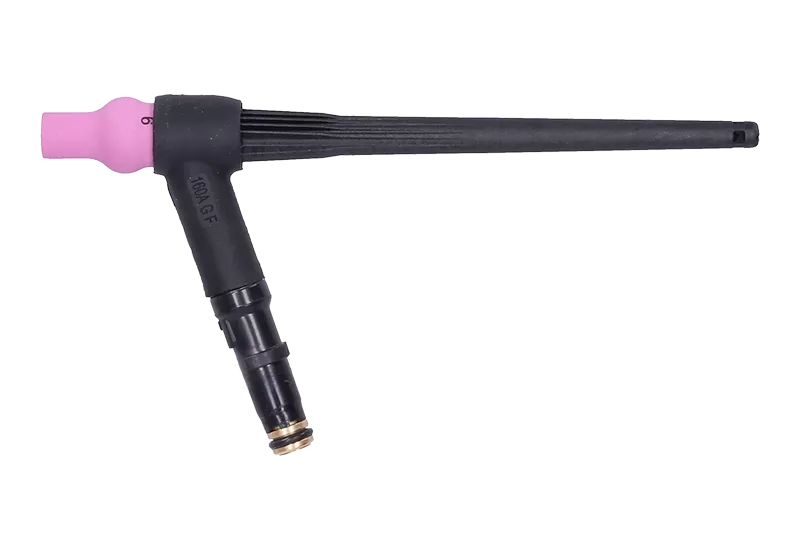

TTB-Brennerkörper
TTB 80P G ML
  • WIG DC 60/100 % ED: 60/50 A
  • WIG AC 35 % ED: 30 A
  • Elektrodendurchmesser: 1,0–3,2 mm
TTB 160 G ML*
TTB 160 G ML flex*
TTB 220 G ML*
  • Elektrodendurchmesser: 1,0–4,0 mm
TTB 220 G ML flex*
  • WIG DC 60/100% ED: 160/130 A
  • WIG AC 60/100% ED: 120/100 A
TTB 260A G ML
* mit geschraubter oder gesteckter Gasdüse verfügbar
