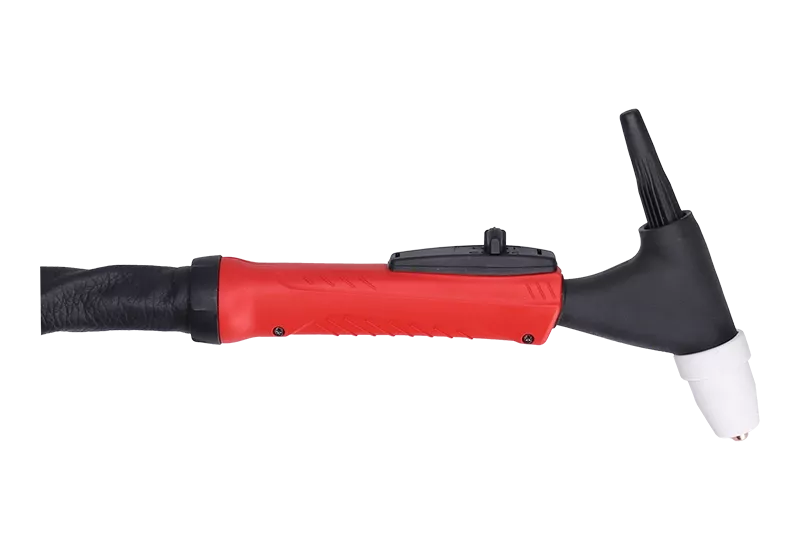

Schutz vor Ermüdung und sicherer, rutschfester Griff: Das garantieren die ergonomisch geformten Griffschalen der Multilock-Schlauchpakete der neuen WIG Brenner-Generation. Dazu erleichtern das Kugelgelenk sowie das sehr flexible Schlauchpaket das Handling besonders dann, wenn die Schweißstellen schwer zugänglich sind. Neben unterschiedlichen Leistungsklassen gibt es zwei Griffschalenvarianten, die mit unterschiedlichen Bedienelementen und Brennerkörpervarianten ausgestattet werden können.

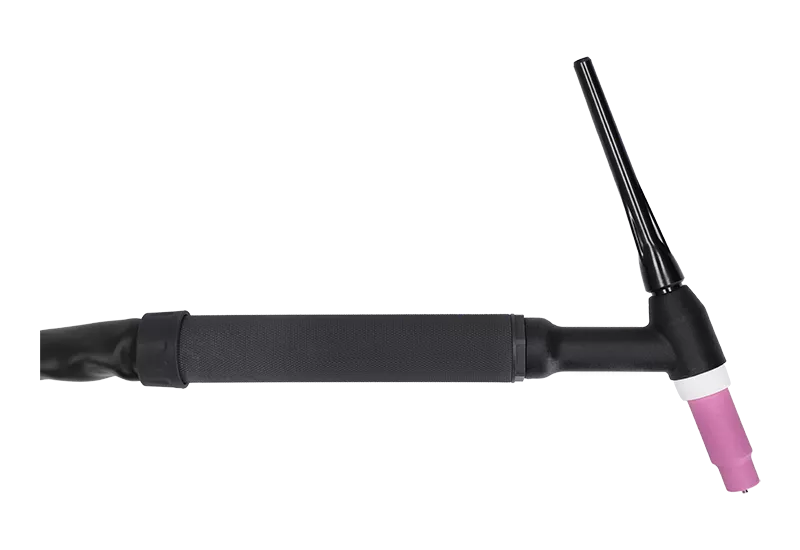

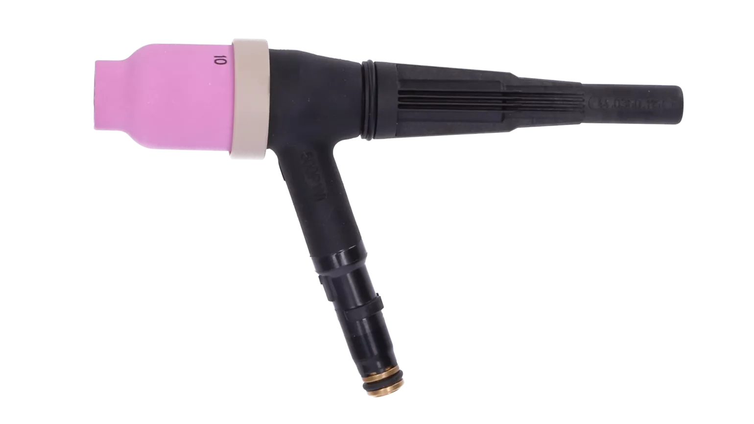

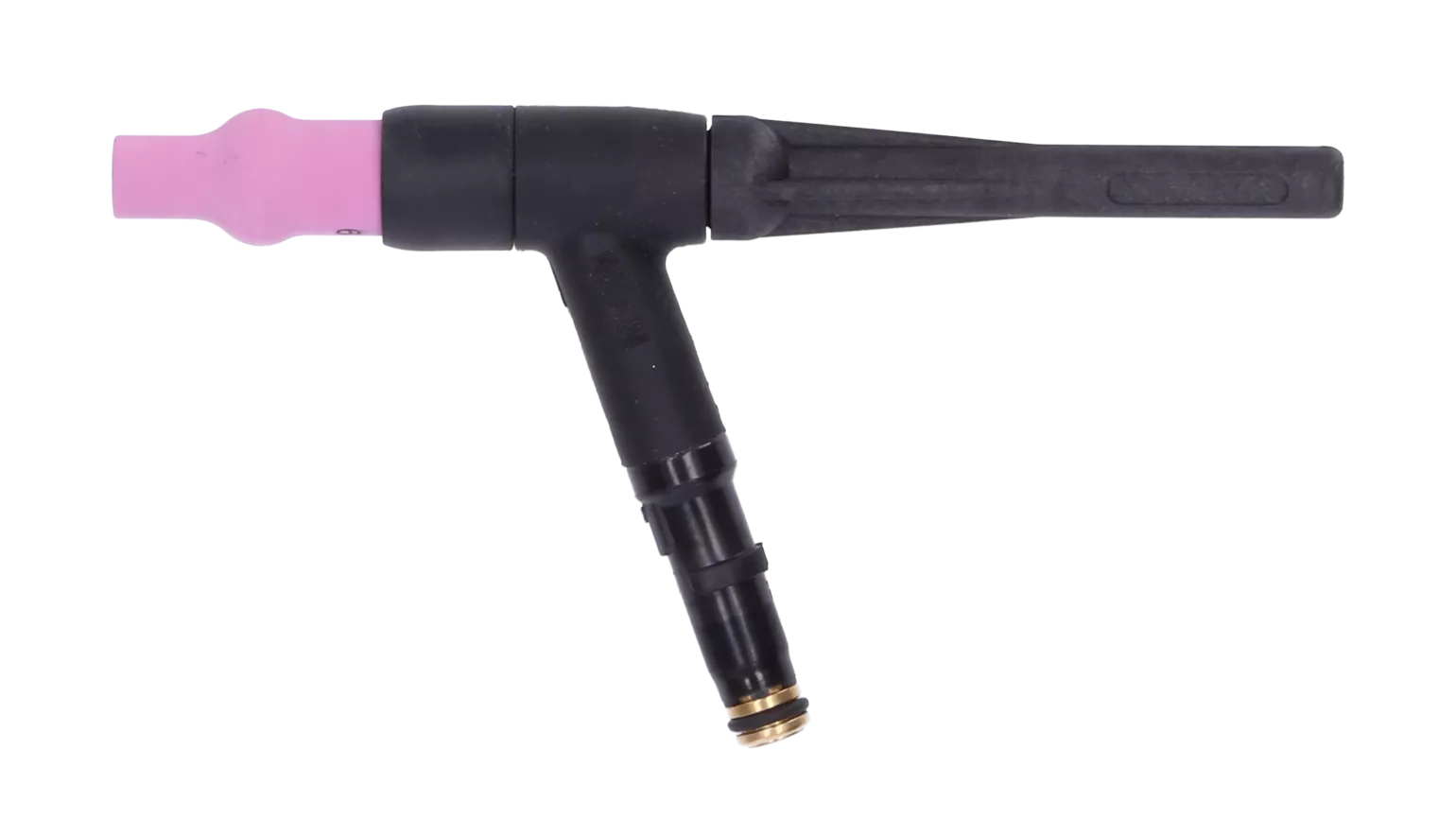

THP-Schweißbrenner
THP 300i W ML
Schweißstrom (ArCO2)
 Bedienvarianten
  • WIG DC 60/100 % ED: 300/230 A
  • WIG AC 60/100 % ED: 250/190 A
  • Länge Schlauchpaket: 4/8 m
  • Up-Down
  • JobMaster
  • Potentiometer
THP 400i W ML
 Bedienvarianten
  • WIG DC 60/100 % ED: 400/300 A
  • WIG AC 60/100 % ED: 350/270 A
  • Up-Down
  • JobMaster
  • Potentiometer
THP 500i W ML
 Bedienvarianten
  • WIG DC 60/100 % ED: 500/400 A
  • WIG AC 60/100 % ED: 400/300 A
  • Up-Down
  • JobMaster
  • Potentiometer
THP 300i W SH ML
 Bedienvarianten
  • Up-Down
  • JobMaster
  • Potentiometer
  • Long trigger
  • No trigger

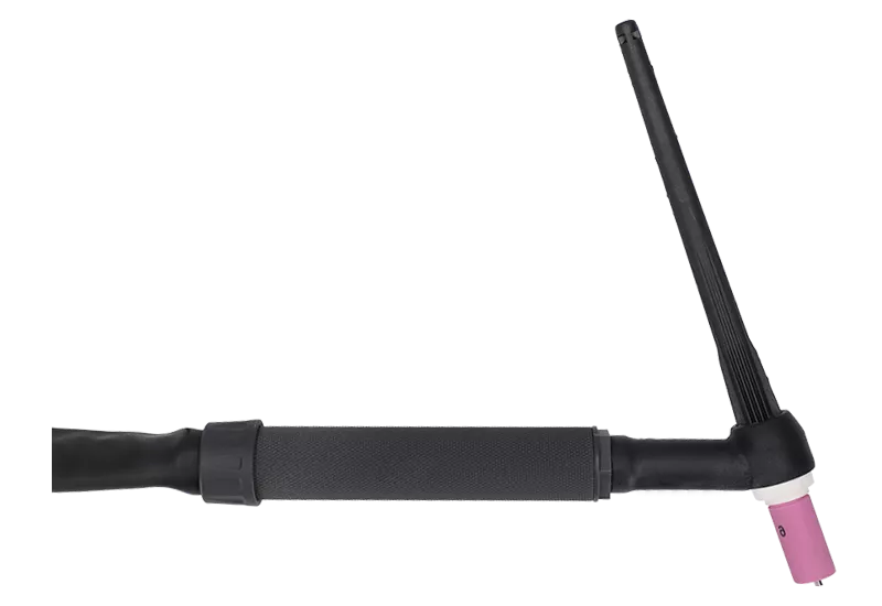

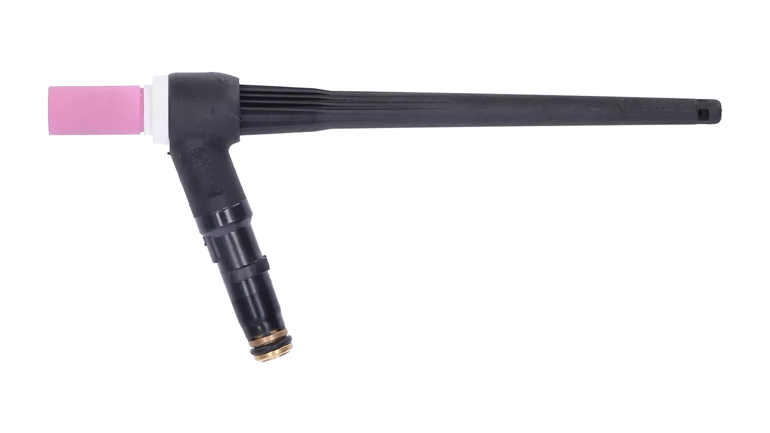

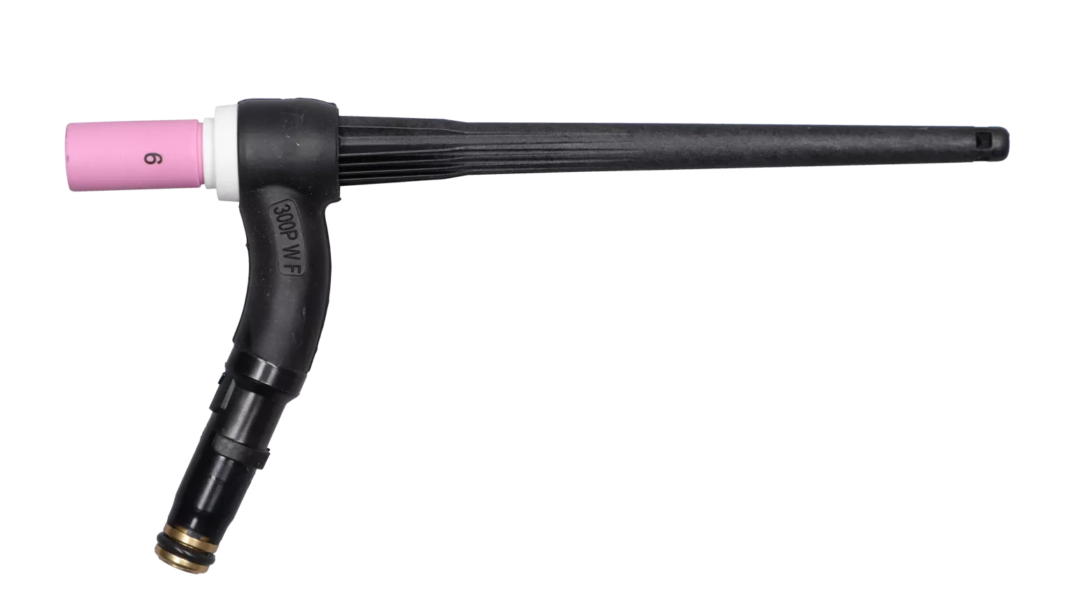

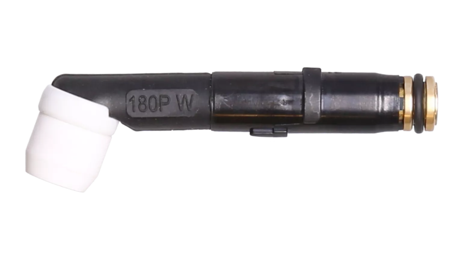

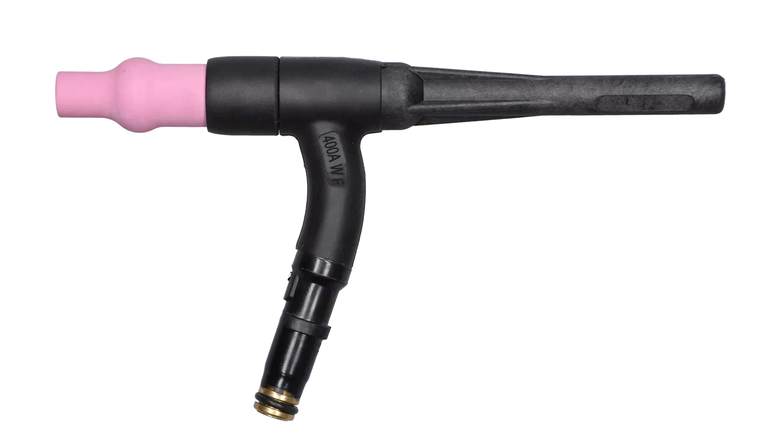

TTB-Brennerkörper
TTB 180P W ML
  • WIG DC 60/100 % ED: 180/140 A
  • WIG AC 35/100 % ED: 140/110 A
  • Elektrodendurchmesser: 1,0–3,2 mm
TTB 300 W ML*
TTB 300 W ML flex*
TTB 400 W ML*
  • WIG AC 60/100 % ED: 320/250 A
  • Elektrodendurchmesser: 1,0–4,8 mm
TTB 400 W ML flex*
  • Elektrodendurchmesser: 1,0–4,0 mm
TTB 500 W ML*
  • Elektrodendurchmesser: 1,0–6,4 mm
* mit geschraubter oder gesteckter Gasdüse verfügbar
