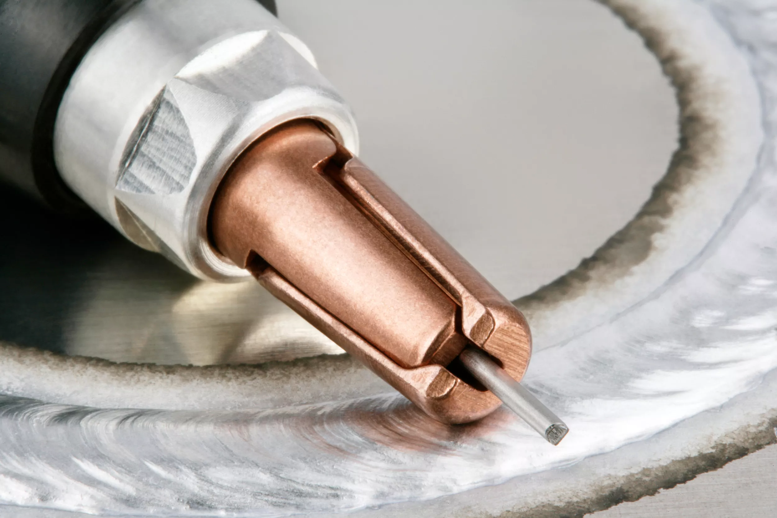

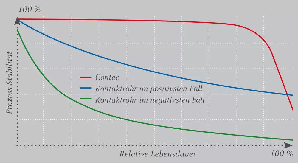

Mit dem Kontaktierungssystem Contec MD kann der Anwender beim automatisierten Schweißen die Standzeit seines Schweißbrenners im Vergleich zu konventionellen Düsen um das Mehrfache steigern – sowohl beim Fügen von Aluminium als auch von Stahl. Bei herkömmlichen Schweiß-Systemen entstehen durch das Abrichten des Drahtes im Kontaktrohr Störgrößen wie Abrieb und Festbrennen. Dadurch verändern sich die Kontaktierungspunkte, fehlerhafte Schweißnähte und Ausfallkosten sind die Folge. Bei Contec MD halten zwei bewegliche Halbschalen die Kontaktflächen und -kräfte zwischen Kontaktierungssystem und Schweißdraht exakt im definierten Sollbereich – auch bei zunehmendem Verschleiß. Das Ergebnis: Das Kontaktrohr nutzt sich gleichmäßig ab, prozesswidrige und schwer kalkulierbare Auswirkungen werden minimiert. Der Anwender erhält eine gleichbleibende Kontaktierung und stabile Schweiß-Prozesse. Die Ausfallwahrscheinlichkeit durch Kontaktierungsfehler sinkt erheblich. Contec MD eignet sich für alle Materialien und Drahtdurchmesser von 0,8 bis 1,6 mm.

Ihre Vorteile mit Contec
  • 100 % gleichbleibnede Kontaktierung
  • Wesentlich längere Lebensdauer
  • erhöhte Prozess-Stabilität
