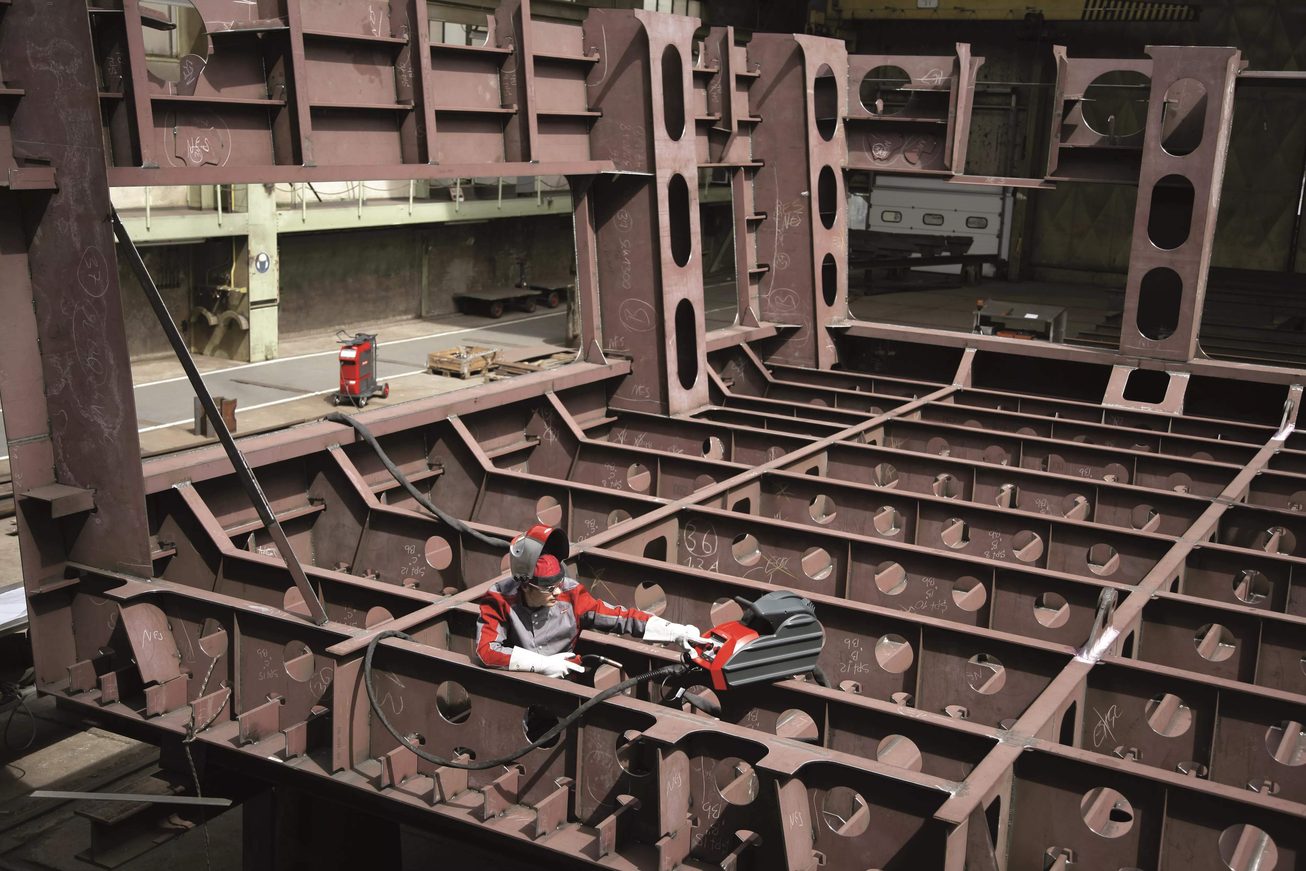

Ferries, yachts, cargos, paquebots de croisière : tout ce qui transporte des marchandises ou des personnes sur l’eau est présent sur les docks des entreprises de construction navale comme Blohm&Voss. À côté des nouvelles constructions, on trouve également des bateaux qui attendent des travaux de maintenance et de réparation, ou amarrés pour recevoir leur certification. En moyenne, un bateau reste une à deux semaines à quai. Ici, les sources de courant Fronius TransSteel et TPS/i sont souvent utilisées. Jusqu’à 150 soudeurs peuvent travailler sur le même bateau avec ces dernières.
Près de 90 % de la circulation des marchandises dans le monde sont assurés par 40 000 bateaux de commerce. La tendance est à la hausse : d’ici à 2020,les experts prévoient une augmentation annuelle de 2 à 3 %. « Les chantiers navals allemands sont saturés de commandes pour les années à venir »,indique Martin Juhn, Key Account Manager chez Fronius Allemagne. Lorsque le programme est si chargé, il est important d’assurer la sécurité descontrats, la fiabilité des livraisons et la qualité des produits. Cette nécessité se reflète également dans les exigences posées aux systèmes de soudageutilisés. Ils doivent être faciles à manier, conçus pour un fonctionnement en deux ou trois équipes et solides, car les intempéries et les changements fréquents d’utilisateurs n’épargnent pas toujours les appareils.
