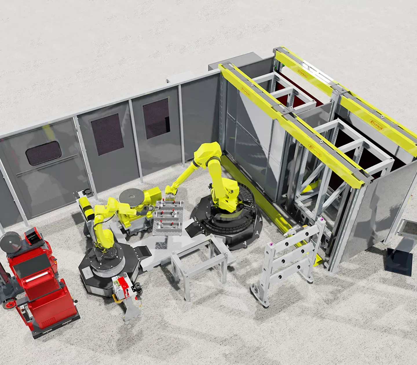

Anton Paar a opté pour une cellule de soudage robotisé Handling-to-Welding de Fronius. Pour souder ces nombreux composants différents, Anton Paar dispose de flux de travail qui lui sont spécifiques, dont les trois flux principaux qui illustrent parfaitement la flexibilité énorme en matière de diversité de composants.
Flux de travail 1 :

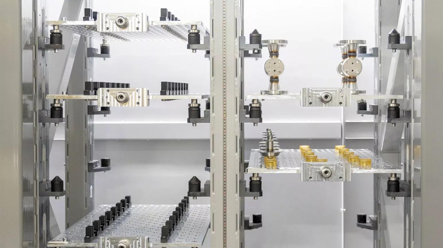

Les composants sont soudés sur le manipulateur. La palette chargée de composants est retirée du rayonnage à palettes et déposée sur un plateau de réception. Par la suite, le robot de manipulation prépare une pince adaptée pour récupérer les composants. Six pinces différentes sont rangées dans ce que l’on appelle une « gare à pinces ». Ainsi équipé, le robot de manipulation saisit les composants et les fixe dans un dispositif de blocage qui leur est spécifique. Ce dernier est d’ores et déjà installé sur le manipulateur. Les composants sont toujours pris l’un après l’autre, puis soudés et replacés sur la palette.
Flux de travail 2 :
Les composants sont soudés immédiatement sur les palettes. Le robot de manipulation transporte les palettes en dehors du rayonnage à palettes et les positionne devant le robot de soudage. Pendant le soudage, le robot de manipulation et le robot de soudage peuvent alors exécuter ensemble des mouvements coordonnés et réaliser ainsi des soudures simples, mais aussi des soudures à géométrie complexe.
Flux de travail 3 :
Les composants sont récupérés individuellement, amenés en position par le robot de manipulation et se déplacent de manière synchronisée avec le robot pendant le soudage (Coordinated Motion).
