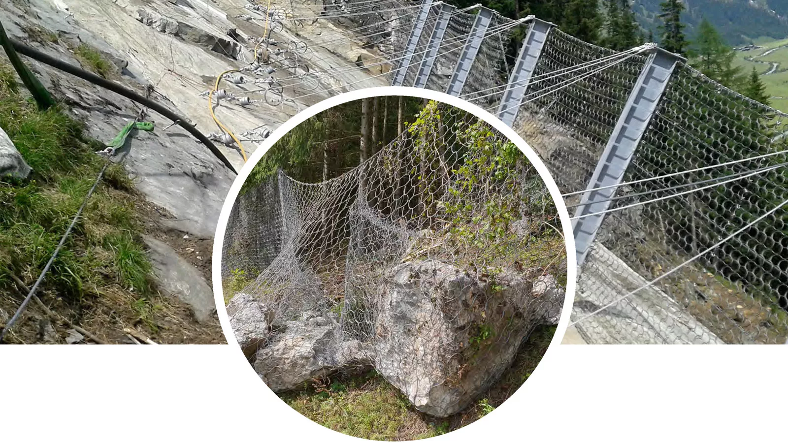

Ce qui n’est d’abord qu’un lointain grondement devient ensuite une pierre d’une tonne, qui tombe en chute libre et sans crier gare sur une caravane, l’écrasant avec vacarme. Puis le silence revient sur l’épave du véhicule. Pour cette vidéo, qui capture le cauchemar de tous les conducteurs de voitures ou de camions, il ne s’agit heureusement que d’une expérience, réalisée sur un site de tests de l’Erzberg en Styrie, à l’aide d’une installation de projection oblique et d’une caravane hors service.
Construite par Trumer Schutzbauten, cette installation sert à contrôler et certifier les systèmes de protection qui visent justement à éviter de telles situations. En 2008, cette entreprise fondée en 1991 à Oberndorf, non loin de Salzbourg, a lancé sur le marché une barrière, à l’époque la plus résistante au monde, pour la protection contre les chutes de pierres. Elle est capable d’arrêter une pierre de 13 tonnes qui dévale une pente à 100 km/h, sans se déchirer. Ce système de protection peut également retenir les éboulis qui suivent. Généralement, ces barrières sont utilisées pour protéger les routes et voies ferrées dans les régions montagneuses, mais aussi dans les mines. Aujourd’hui, on les trouve dans presque tous les pays du monde, de la Russie au Népal en passant par le Canada.
25 ANS D’UTILISATION
Les systèmes modulaires de protection contre les chutes de pierres de Trumer sont principalement composés de filets en acier, de poteaux en acier, de câbles porteurs et de haubans en acier ainsi que d’éléments de freinage. Entre les poteaux en acier, reliés sur le site par des socles avec ancrages au sol, des câbles tendus passent librement par des dispositifs de guidage sur les supports. Leurs deux extrémités sont reliées à des éléments de freinage et ancrées dans le sol. Ces câbles permettent de maintenir les filets d’acier à mailles oméga entre les poteaux. La structure est conçue avec des filets à pré-monter et à faire glisser comme des rideaux. Ce concept permet non seulement de simplifier le montage du système, mais aussi de faciliter les travaux de maintenance comme le déblayage de la zone au-dessus du système de protection. Des haubans, poteaux et renforts supplémentaires garantissent une meilleure stabilité et force de résistance en fonction des différentes exigences en matière de sécurité. Ces systèmes de protection doivent non seulement résister à des contraintes très élevés dans des cas extrêmes, mais aussi à 25 ans d’utilisation sur le terrain. C’est pourquoi Trumer applique des critères aussi exigeants à l’ensemble de son processus de production, depuis la sélection des matières premières jusqu’à l’assurance qualité, en passant par les procédés de fabrication.
