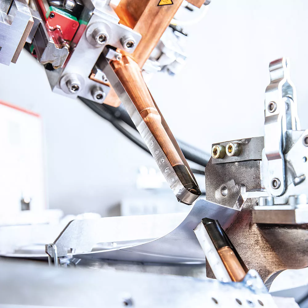

Pour les opérations qui requièrent des critères de surface spécifiques, des projections réduites et des assemblages rentables, les systèmes de soudage par points Fronius sont la solution idéale. Le système de soudage par points DeltaSpot avec bande de processus entre l’électrode et la pièce à souder, est un process unique au monde, qui garantit une qualité constante point après point. Un critère particulièrement important dans l’industrie automobile, car une voiture comporte généralement 4 000 à 5 500 points de soudure. DeltaSpot permet de souder entre 4 000 et 7 000 points sans perte de temps et avec une qualité de surface constante. En outre, la bande de processus protège l’électrode des dépôts, de l’usure et des impuretés, permettant à l’utilisateur d’économiser un temps considérable et d’éviter les retouches. Les pinces traditionnelles, en revanche, ont tendance à pousser l’électrode, ce qui occasionne une perte de qualité. La grande rigidité de DeltaCon permet toutefois de contrer cet effet, et garantit une poussée maximale de l’électrode inférieure à 0,85 millimètres. Grâce à cette rigidité élevée et à la commande de soudage ingénieuse de Fronius, il est possible de prolonger la durée de vie des électrodes pour une qualité constamment élevée.

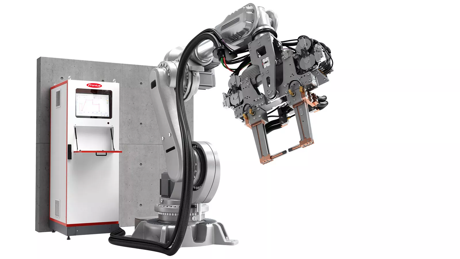

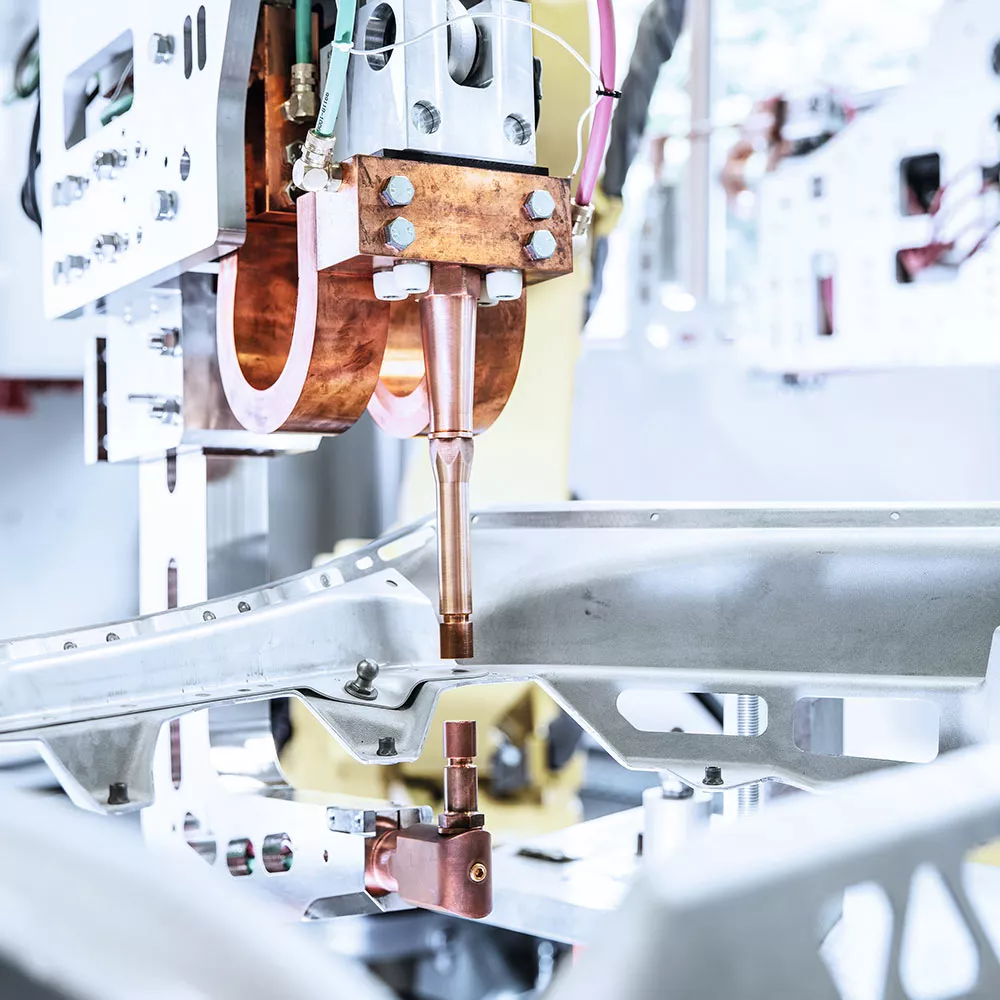

Cette pince pour le soudage par points traditionnel a été spécialement conçue pour les applications avec de l’aluminium. En effet, l’aluminium présente une résistance moins élevée que celle de l’acier, nécessitant donc des forces plus importantes et des intensités de courant plus élevées pour assembler les matériaux. Grâce à son grand degré d’automatisation, ce système est adapté à toutes les lignes de production.

Ce système de soudage par points avec bande de processus entre l’électrode et la pièce à souder, est unique au monde et idéal pour les assemblages acier-aluminium ainsi que ceux de tôles fines et de plusieurs tôles. Il est parfait pour les pièces comportant de nombreux points, car il permet d’en souder jusqu’à 7 000 sans interruption, ce qui est particulièrement avantageux pour la durée de cycle.
