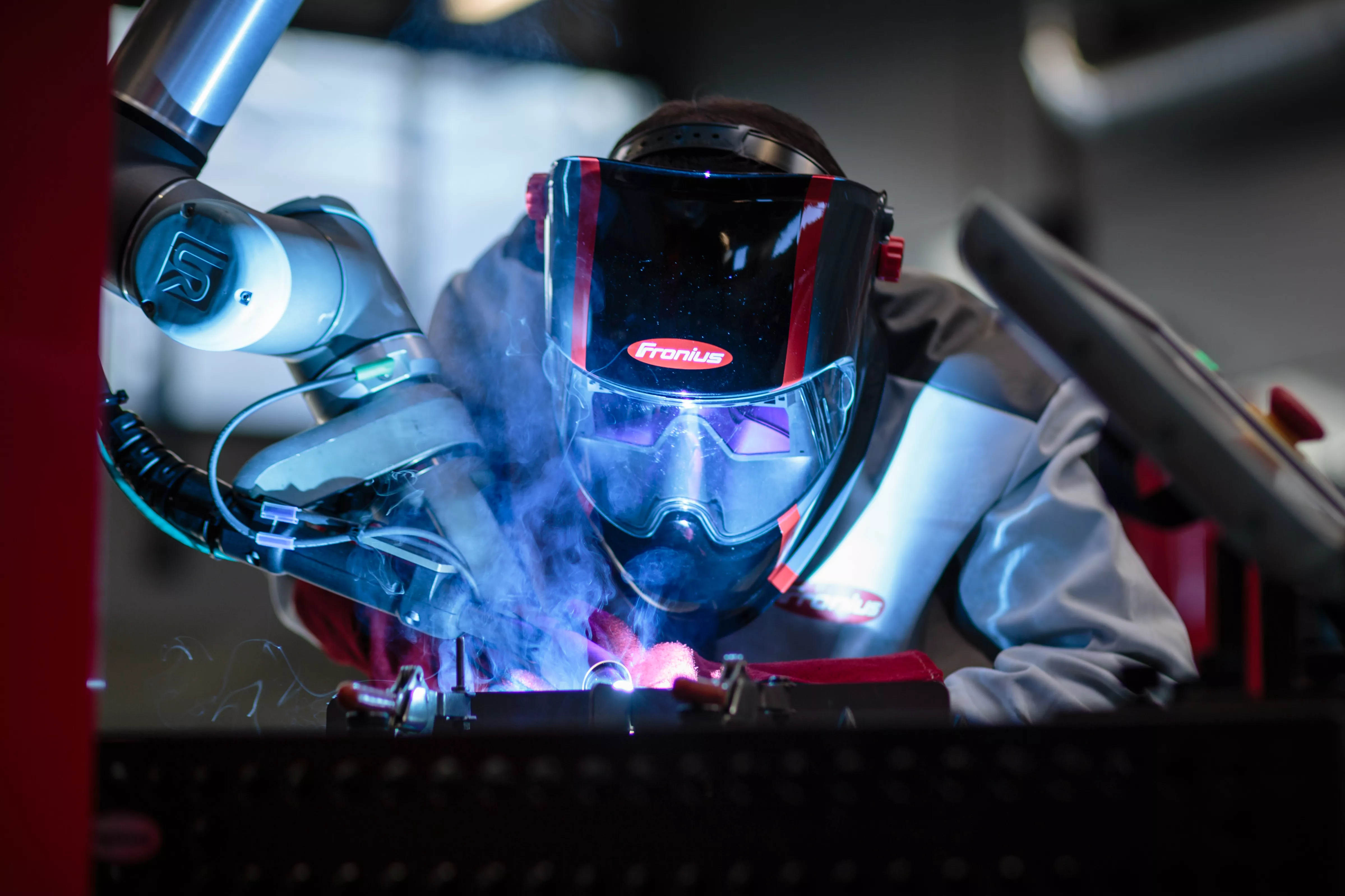

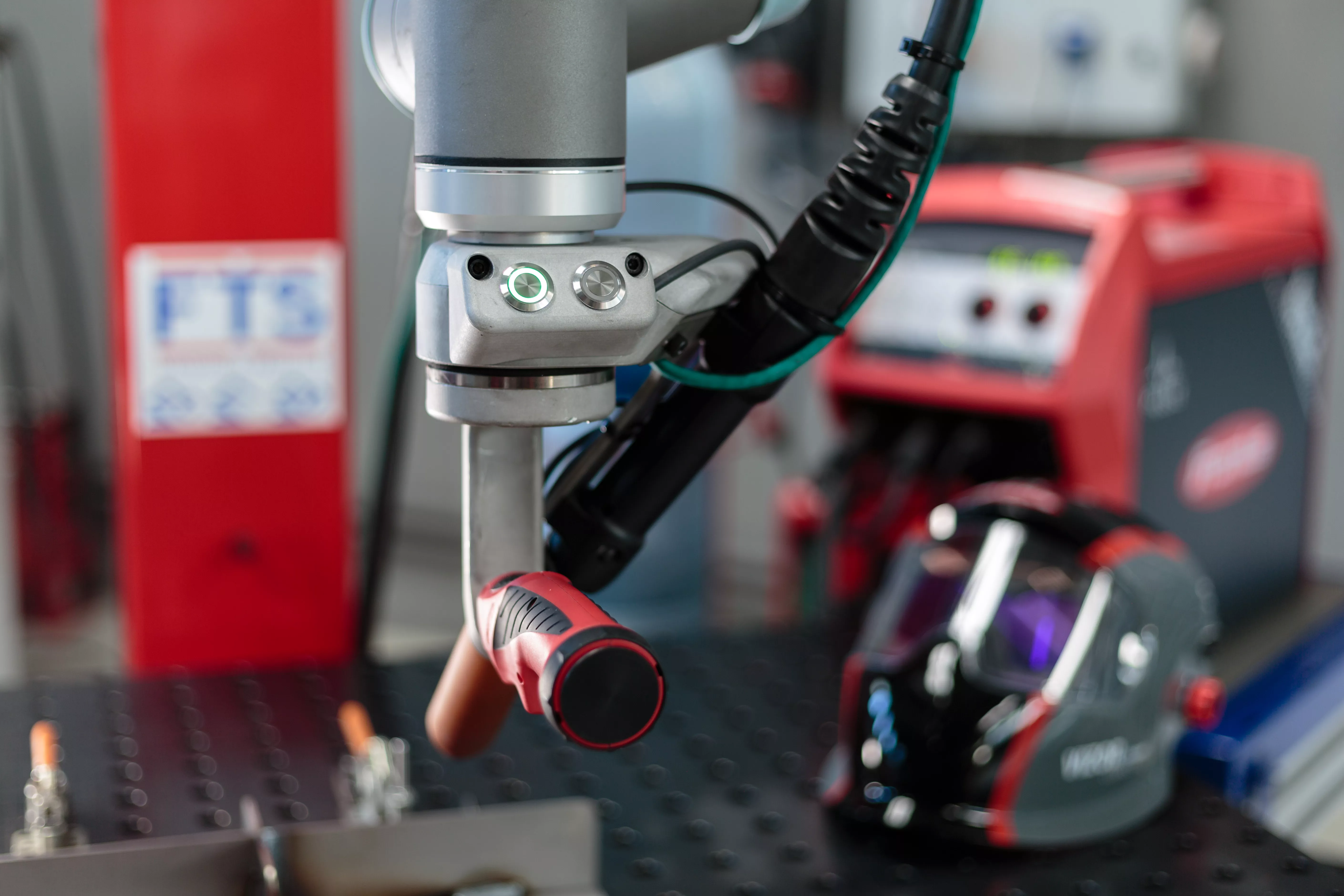

Le soudage manuel nécessite précision, répétabilité, et dextérité. Ces ouvriers hautement qualifiés et recherchés se font rares. Pour pallier à cette pénurie, et pour être compétitif dans cette industrie en pleine mutation, Fronius lance sa solution collaborative :F/i Cobot est le dernier né de la famille Fronius, développé par la filiale française et la société FTS Welding. Ce petit robot de soudage est compact, équipé d’un générateur MIG MAG ou TIG, pour des tâches répétitives sur les alliés acier, inox et aluminium.
Une exclusivité : la fonction Imite®

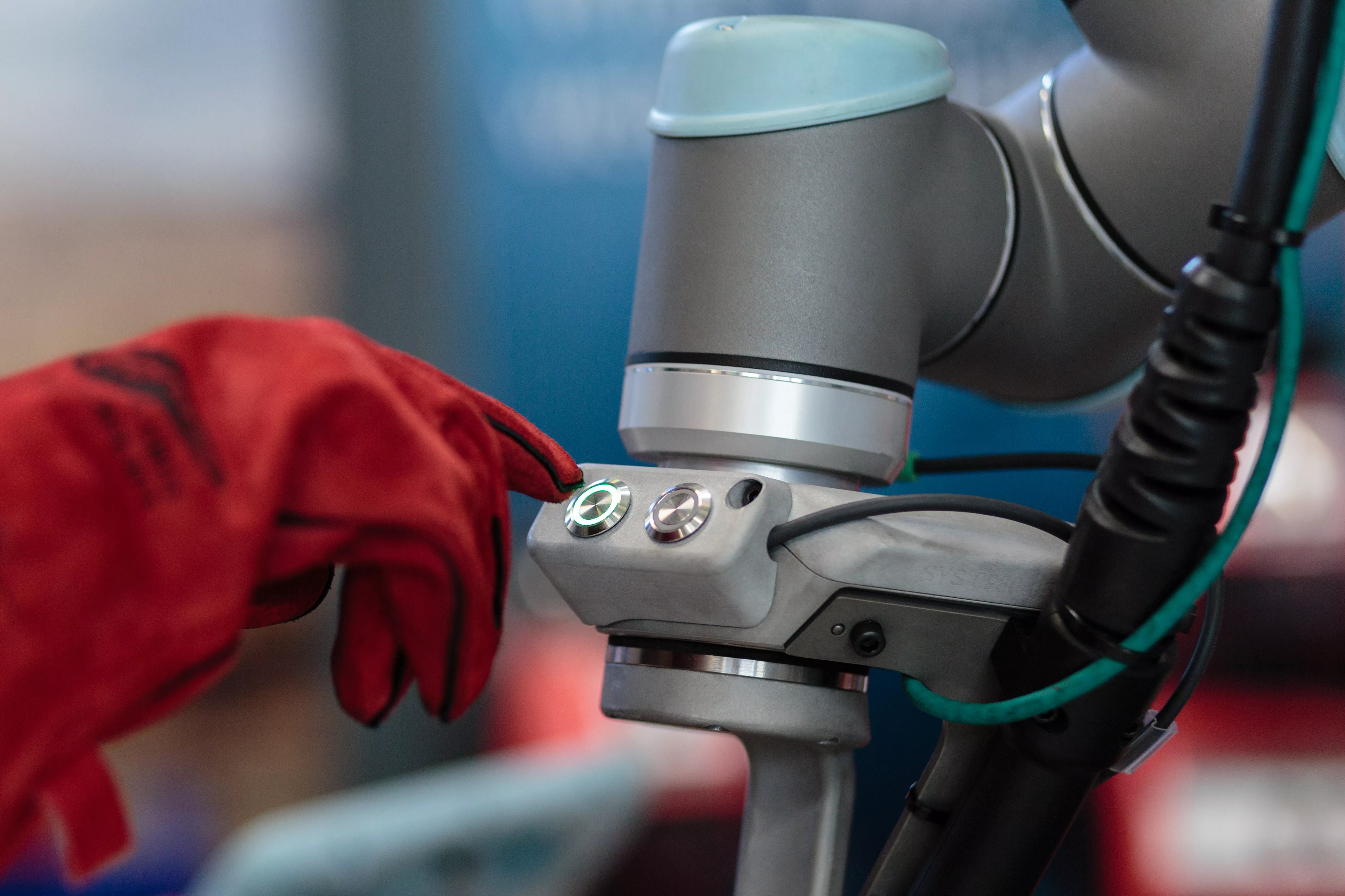

Véritable compagnon de l’opérateur soudeur, équipé de la dernière génération de postes à souder compacts Fronius (TransSteel Pulse et TPS/i) F/i Cobot dispose également d’une fonction ingénieuse, brevetée et développée par FTS Welding : La fonction Imite® permet à tout soudeur de programmer le cobot sans avoir aucune notion de programmation. L’opérateur soude manuellement la première pièce et apprend ainsi la trajectoire à son « binôme ». Ce dernier est prêt à reproduire les pièces, en petites et moyennes séries, avec une répétabilité maximale du geste du soudeur.
Différents modes de programmation sont disponibles, permettant d’obtenir, entre autres, un aspect de cordon très esthétique, ou encore d’accélérer la vitesse entre deux cordons pour gagner en temps de cycle.
