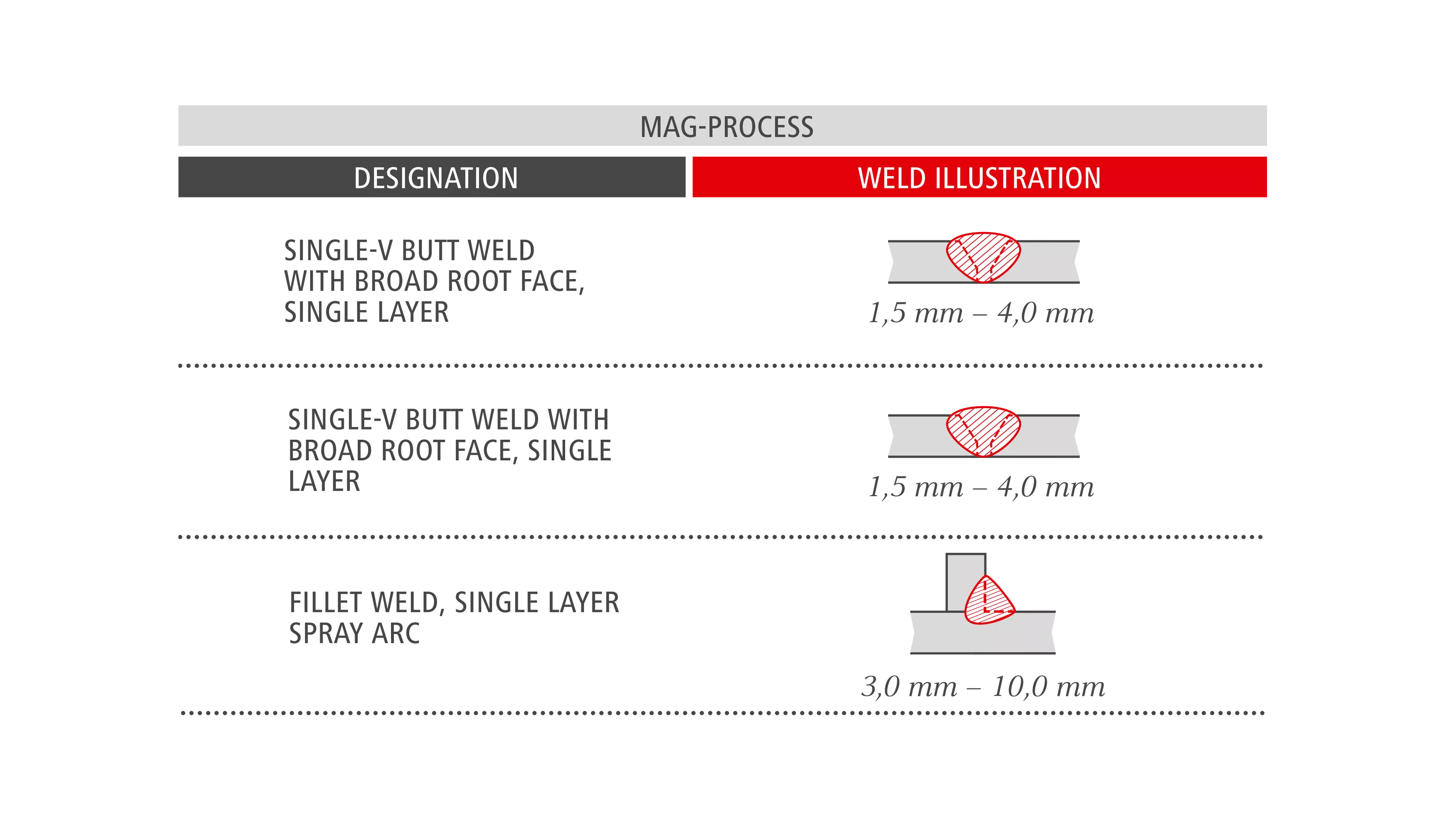

LE CONTENU DU PACKAGE WPS
Le pack CrNi WPS propose 50 instructions de soudage différentes pour les applications manuelles TIG et MAG CrNi.
instructions de soudage incluses
  • Procédés TIG + MAG
  • Groupe de matériaux : 8.1 (1.4301, 1.4541,1.4550, 1.4401, 1.4571)
  • Matériau d’apport : CrNi 19 9 / 18 12 3
  • Plage d’épaisseur de tôle de 1,4 mm à 16 mm
  • Toutes les positions de soudage(sauf PG et J-L045)
  • Adapté au matériel de soudage de tous lesfabricants
