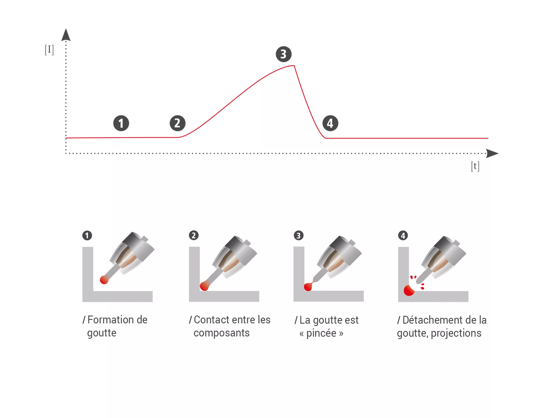

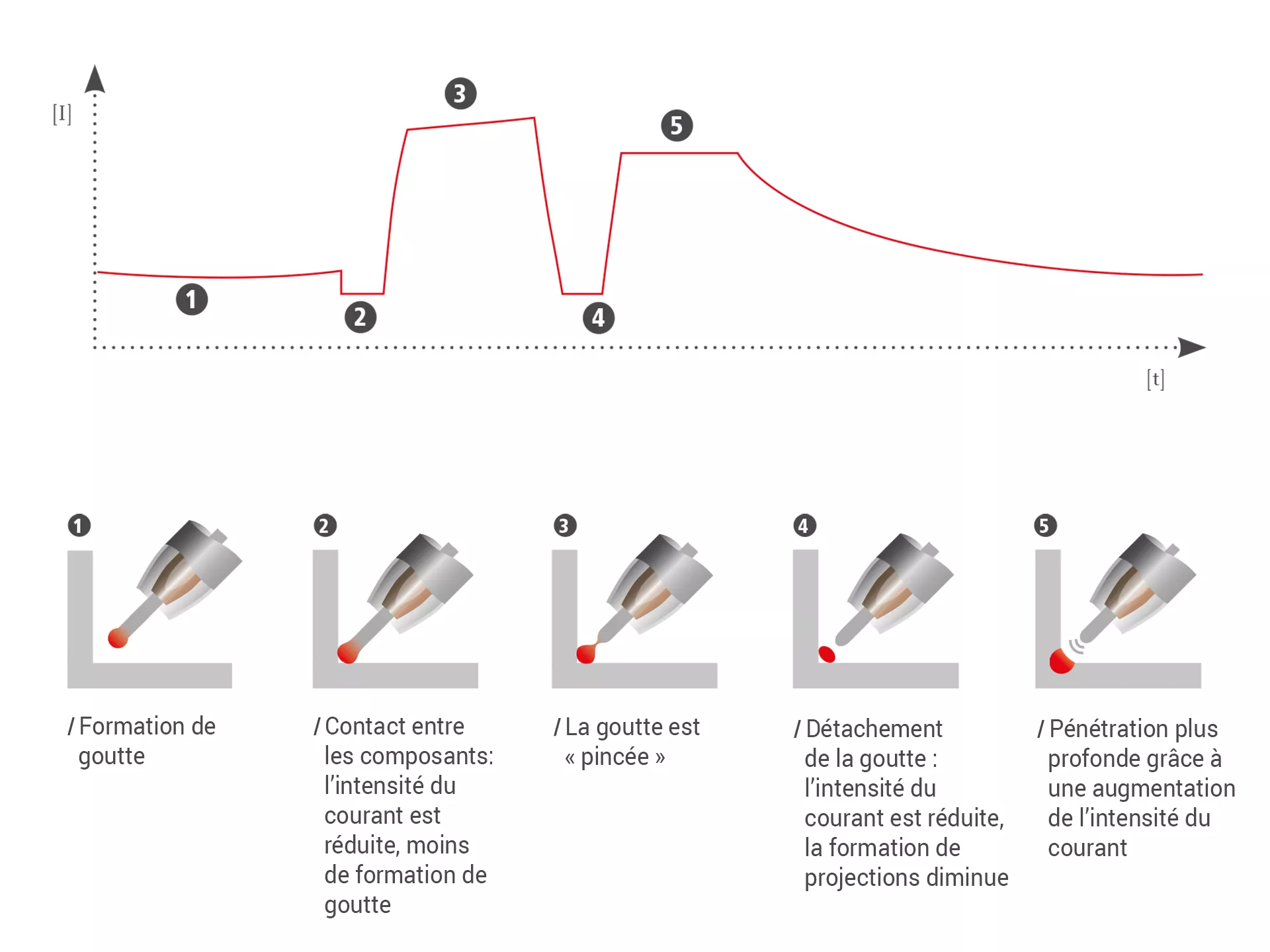

Soudage avec LSC en transfert par court-circuit
Comparatif entre le transfert par court-circuit standard et l’arc électrique LSC
Le principe LSC du réamorçage en douceur est la principale différence par rapport à l’arc court standard. Ce principe vient du fait que la phase de court-circuit se termine à un niveau d’intensité faible ce qui permet un process de soudage stable.
1) Arc de transfert par immersion standard
2) LSC - Arc
