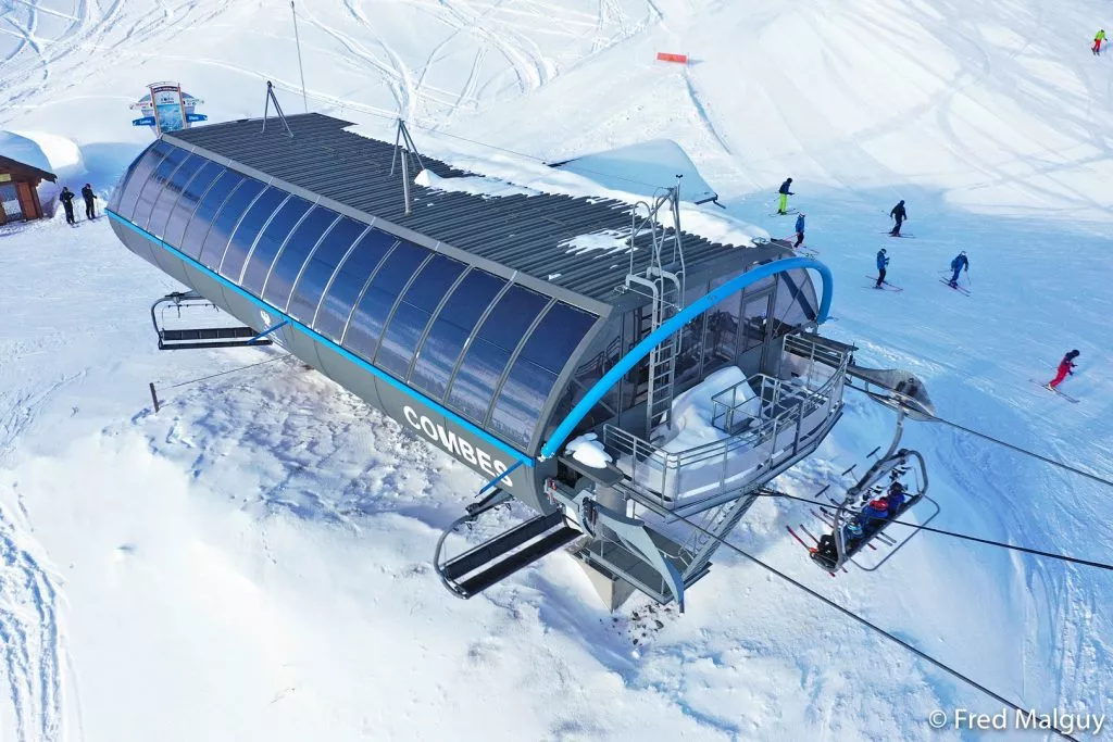

Forts de leur expertise dans le milieu montagnard, ils développent pour les stations de ski et les constructeurs de remontées mécaniques des solutions durables et intégrées. Depuis 2018, Xavier Duport et son équipe remplacent les verrières des gares de télécabines et télésièges contre des panneaux photovoltaïques semi-rigides. Commencés avec les remontées mécaniques des stations de Serre Chevalier, ils ont récemment terminé une gare à Avoriaz.

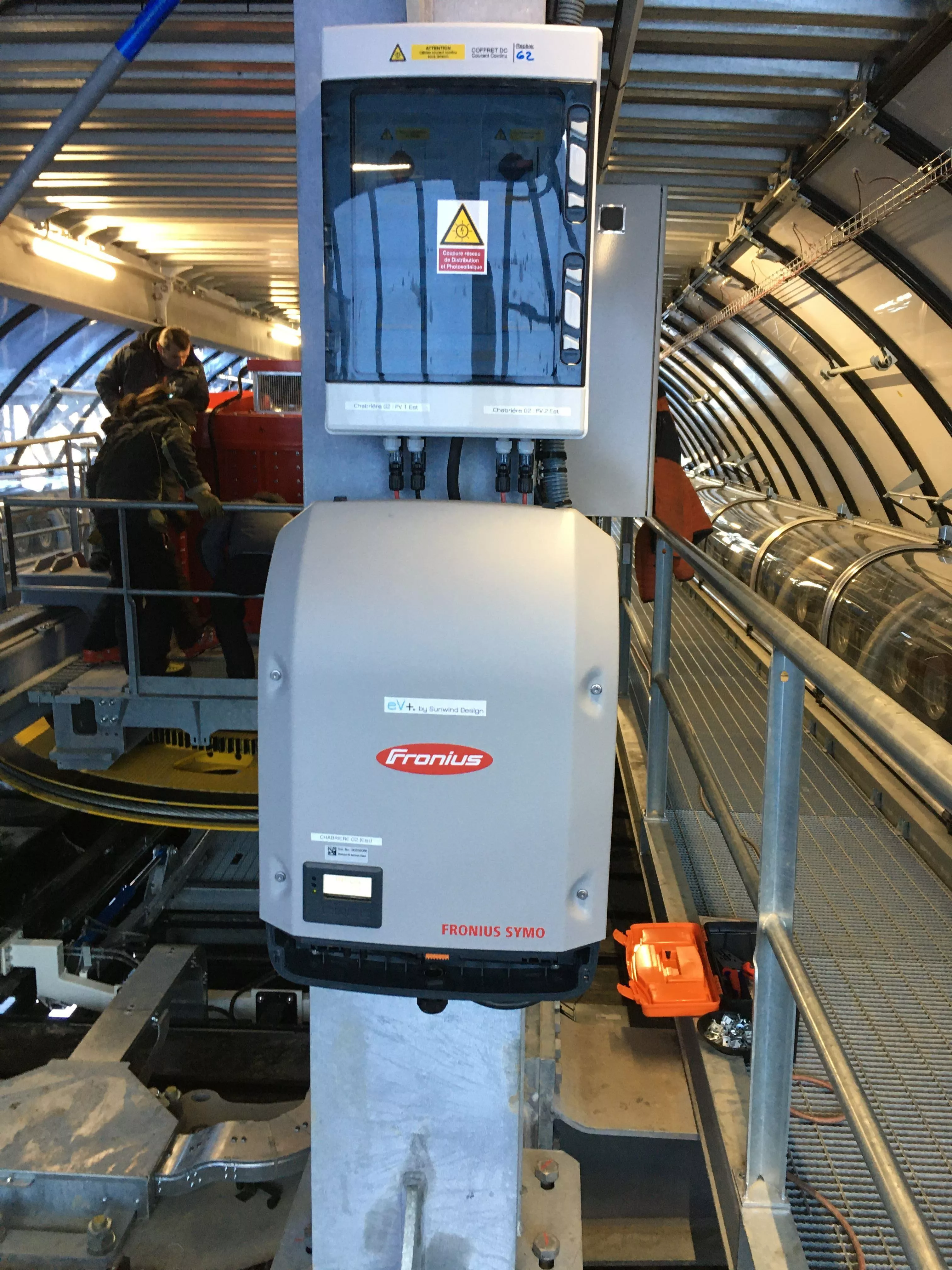

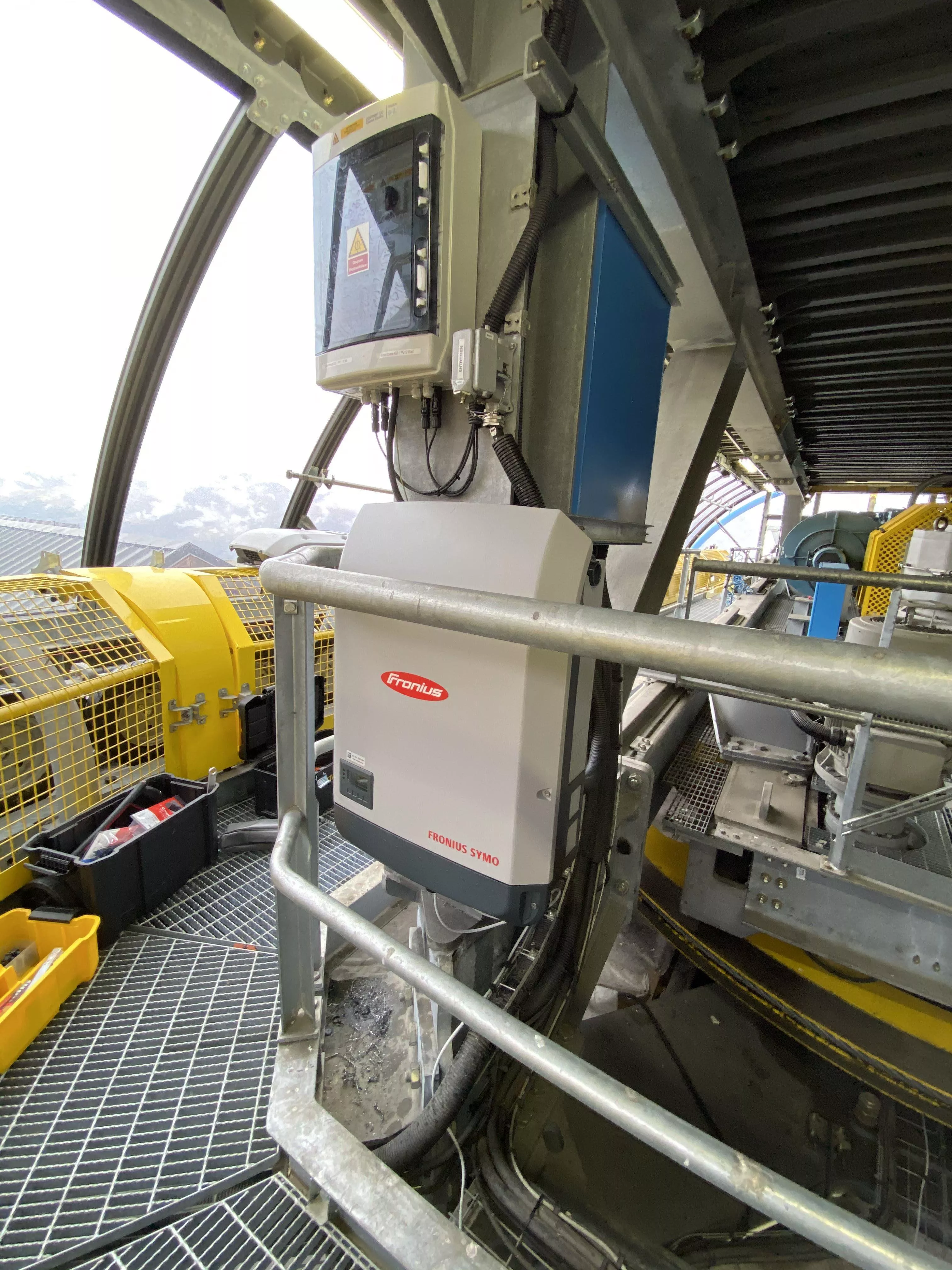

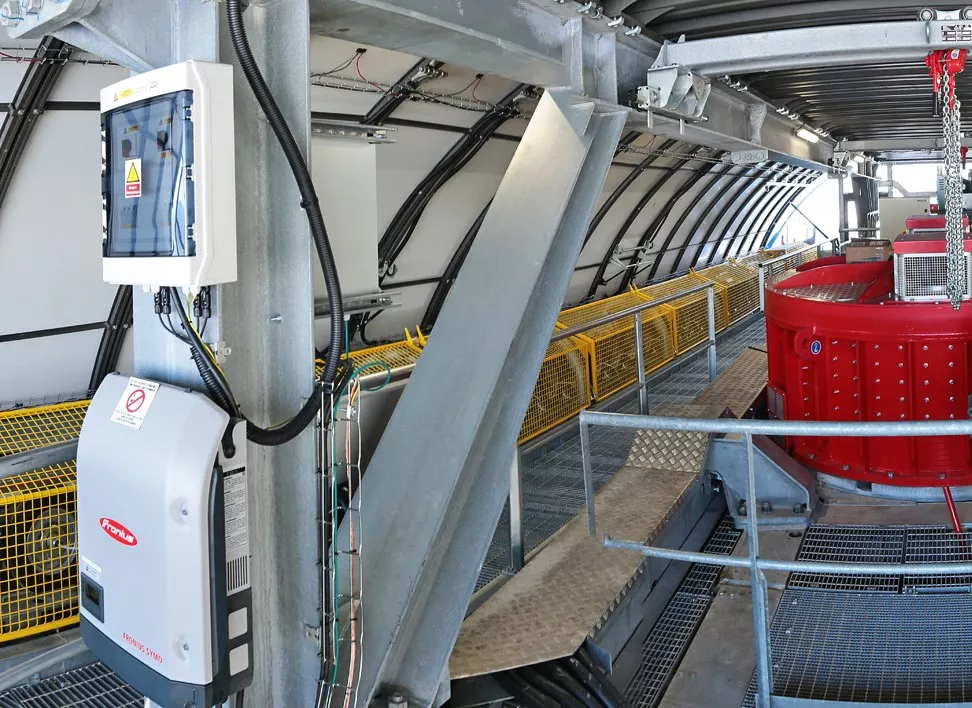

» « En tant que spécialiste de la montagne, pour nous c'était assez logique de choisir Fronius, une marque Autrichienne. Leurs produits sont réputés pour être performants en montagne et c’est effectivement le cas.  Il faut savoir que les moteurs des télécabines créent un champ de perturbation qui gêne la communication avec certains onduleurs. Avec les onduleurs Fronius Symo 10 ce n’est pas le cas, nous recevons toutes les informations de l’onduleur, et la performance de la production solaire n’est pas impactée.» explique Xavier Duport, Directeur Général de Sunwind Design «

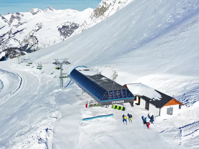

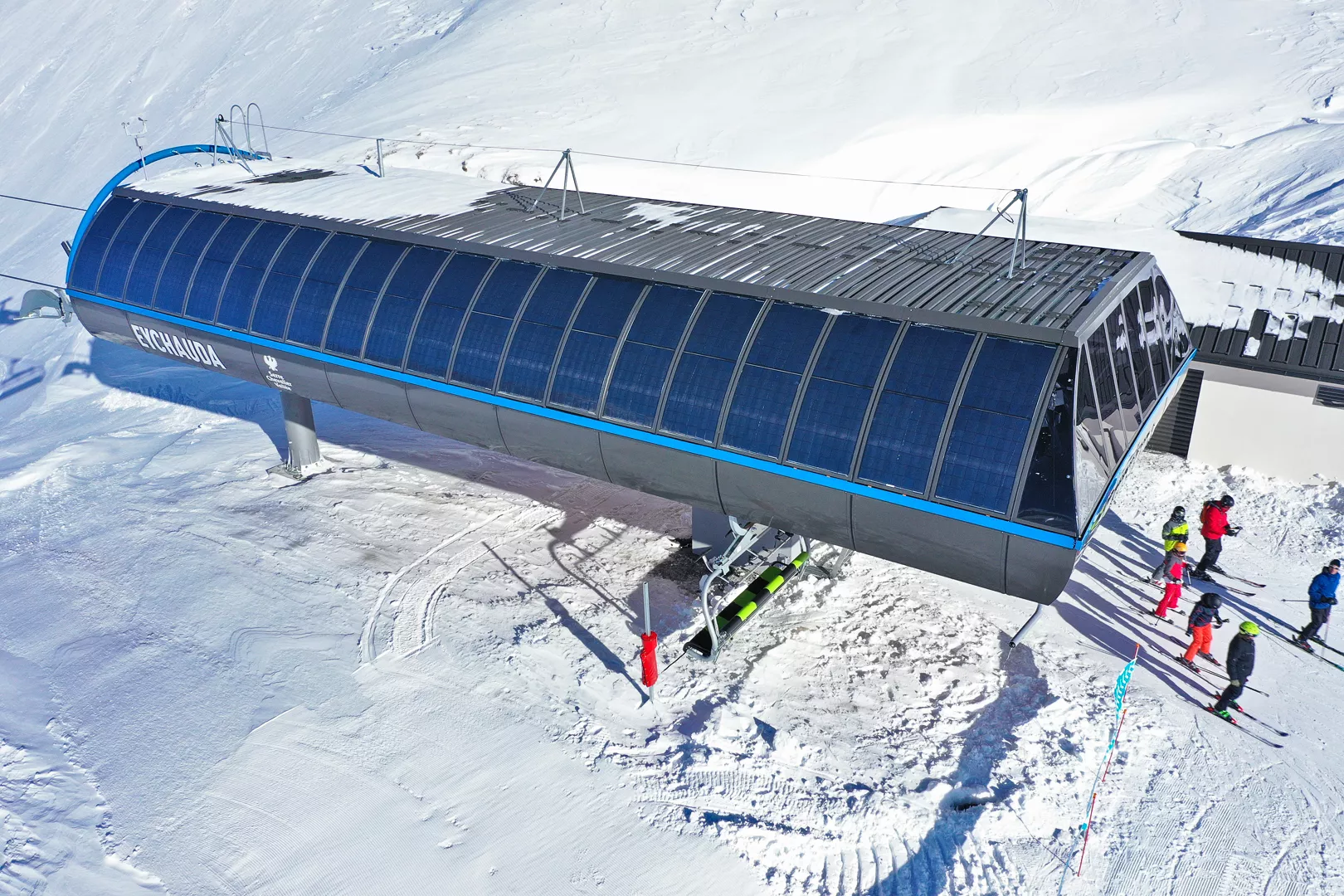

Serre-Chevalier est à la pointe de l'énergie propre dans son domaine skiable et entend fonctionner avec 30% d'énergie propre générée par différentes solutions. Ainsi, des panneaux photovoltaïques semi-rigides intégrés sur les toits de la station fournissent une partie de l'énergie nécessaire à son nouveau télésiège 6 places Eychauda.
Pour la réalisation de leurs projets, ils ont opté pour les onduleurs Fronius ! Sur la gare d’arrivée du télésiège de Proclou, la production annuelle estimée est de 9000 kW et 11000 pour un appareil pour une surface de pose de 41 m².

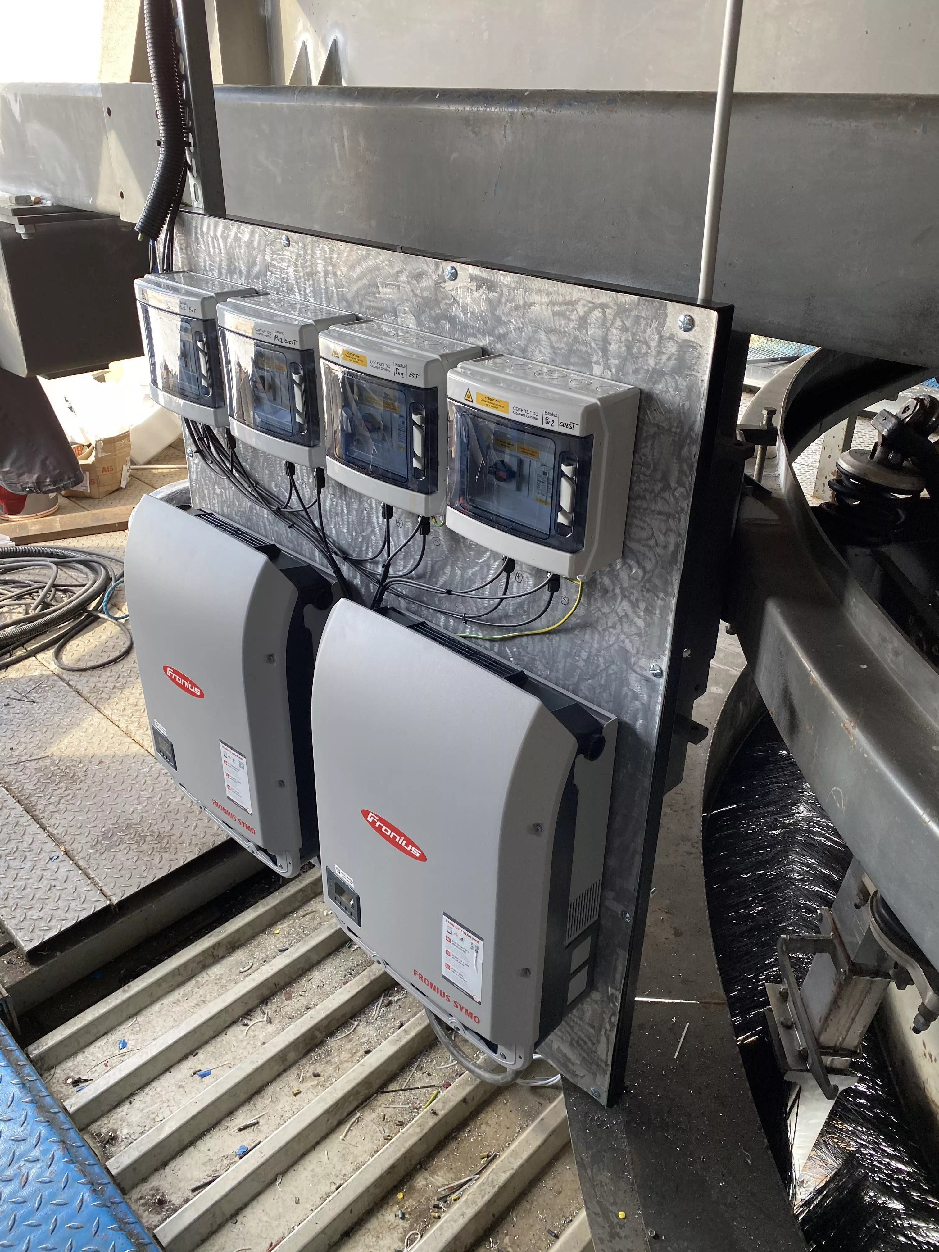

En choisissant Fronius, l'installateur est garanti d'avoir un onduleur robuste et performant en montagne. La facilité du câblage correspond parfaitement aux attentes des installations en montagne. Tous ces éléments représentent un gagne-temps considérable pour l'installateur.
