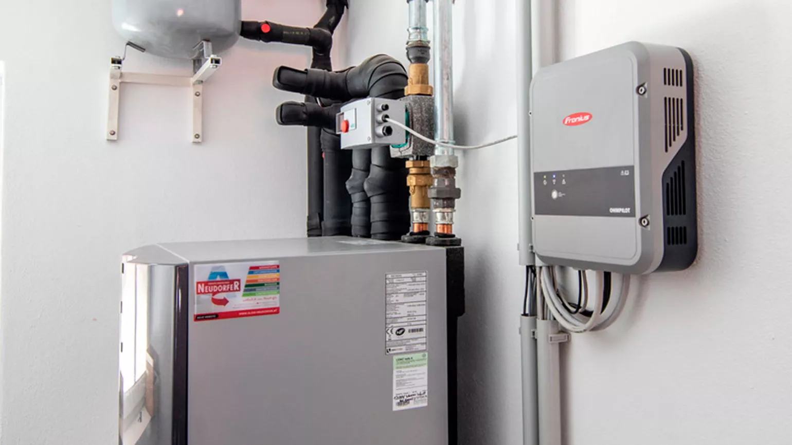

Fonctionnement de la solution de chauffage avec le Fronius Ohmpilot
Le Fronius Ohmpilot est un régulateur de consommation qui utilise l’excédent d’énergie de l’installation photovoltaïque pour produire de l’eau chaude dans le chauffe-eau. L’eau chaude n’est donc pas produite par la source de chaleur habituelle, par exemple une chaudière au fioul ou à granulés, mais grâce à de l’énergie solaire. Un avantage important de cette solution réside dans le réglage en continu de 0 à 9 kW, permettant une utilisation particulièrement efficace du courant photovoltaïque. Par ailleurs, le Fronius Ohmpilot peut commander d’autres consommateurs ohmiques, comme un sèche-serviettes ou un chauffage à infrarouge.

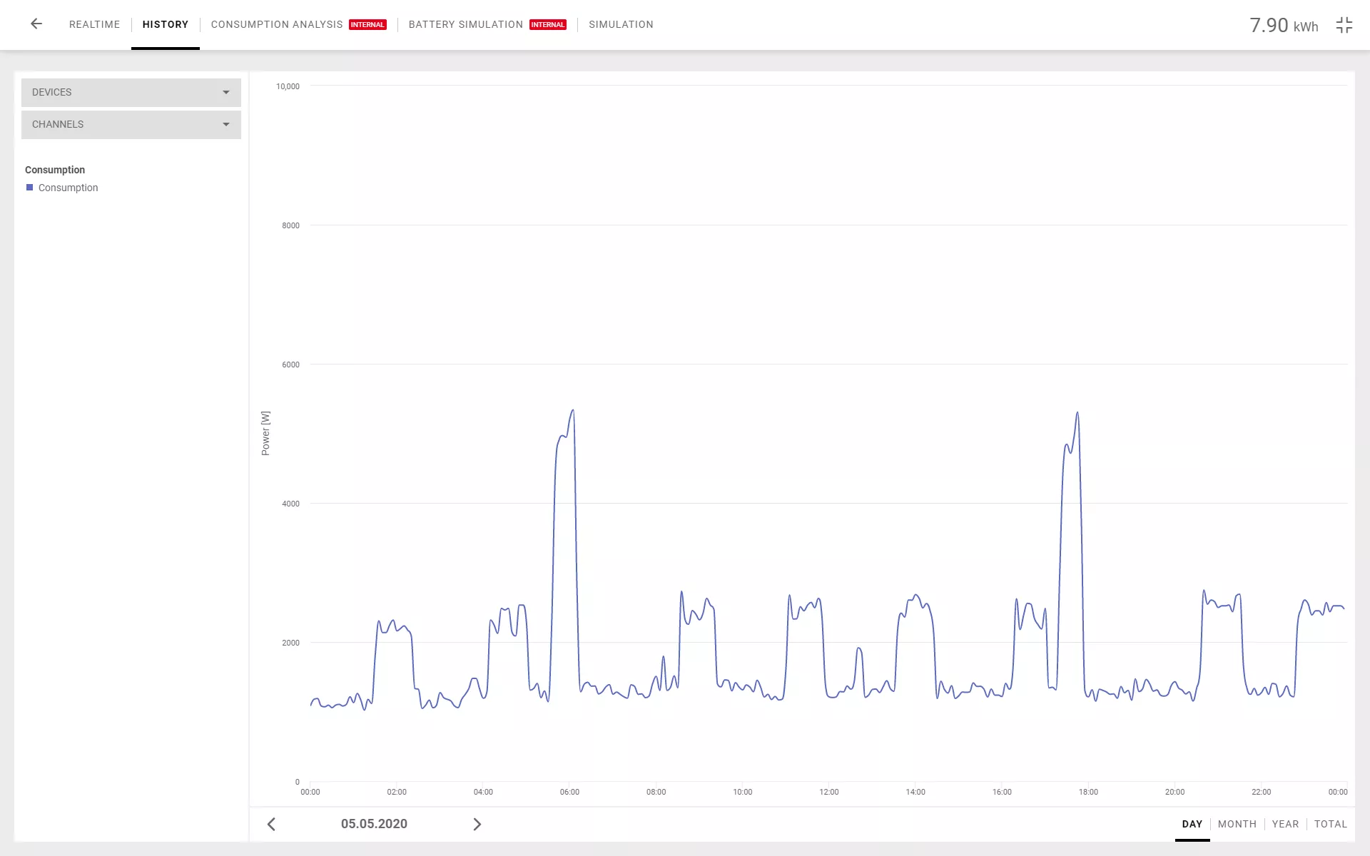

SIMULATION OHMPILOT DANS FRONIUS SOLAR.WEB
Une simulation dans le portail en ligne Fronius Solar.web vous permet de montrer en amont à vos clients les avantages du Fronius Ohmpilot à l’aide de données réelles et individuelles. Vous voyez ainsi en quelques minutes à quel point le Fronius Ohmpilot augmente la part d’autoconsommation et l’ampleur des économies annuelles pour le propriétaire de l’installation.

Ce foyer de 6 personnes peut désactiver son chauffage au fioul pendant tout l’été, ce qui protège l’installation et prolonge sa durée de vie. Il économise également des coûts de carburants : plus de 430 litres de fioul économisés en 2017.
