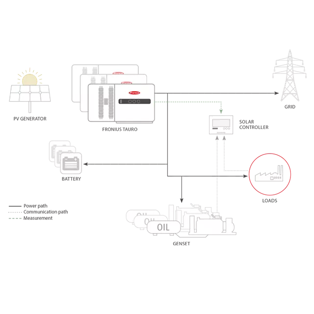

1
Onduleur Fronius
L’onduleur transforme le courant continu des modules solaires en courant alternatif et fournit au système hybride groupe électrogène-PV autant d’énergie photovoltaïque que possible.
2
Contrôleur d’installation photovoltaïque Fronius
Le contrôleur d’installation photovoltaïque Fronius mesure tous les flux de puissance dans l’installation et commande donc la puissance PV de manière optimale.
3
Générateur diesel
Le générateur diesel constitue la source d’énergie primaire dans le système hybride groupe électrogène-PV. L’énergie photovoltaïque soulage le générateur diesel, ce qui permet d’économiser des coûts de carburant.
4
Éléments consommateurs
Les consommateurs sont alimentés par le système hybride groupe électrogène-PV avec un mélange optimal d’énergie photovoltaïque et issue de sources traditionnelles (fossiles).
5
Capteurs de courant
Les capteurs de courant sont raccordés au contrôleur d’installation photovoltaïque et mesurent la puissance du système.
6
Réseau
Une connexion au réseau électrique peut être disponible, au moins provisoirement.
7
Contact de réponse de secours
Le contact de réponse (alimentation secteur) permet le fonctionnement du système PV même dans des applications de secours.
Onduleur Fronius L’onduleur transforme le courant continu des modules solaires en courant alternatif et fournit au système hybride groupe électrogène-PV autant d’énergie photovoltaïque que possible.
1
Automatic Sustainable Controller L’Automatic Sustainable Controller communique avec les onduleurs photovoltaïques et les générateurs diesel dans le système.
2
Générateur diesel Les solutions PV-Genset Advanced et Professional sont idéales pour les systèmes multigénérateurs dans lesquels les générateurs sont automatiquement mis en marche et arrêtés en fonction de leur charge.
3
Éléments consommateurs Les consommateurs sont alimentés en énergie solaire par le système hybride groupe électrogène-PV.
4
Réseau électrique Les solutions PV-Genset Advanced et Professional peuvent aussi être utilisées pour des applications de secours.
5
1
Onduleur Fronius
2
3
Générateur diesel
4
5
Réseau électrique
